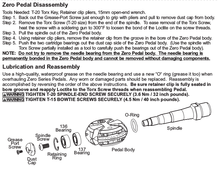

Das Lager an meinem rechten Speedplay Zero scheint hinüber zu sein. Beim treten höre ich ein Knacken und spüre auch unter dem Fuß dabei nen Knack. Laut Manual und Explosionszeichnung sind da zwei Lager verbaut, die mit 136-Lager und 137-Lager bezeichnet sind. Im Text zu dem Pedal steht aber was von nem fest verklebten Nadelager das nicht getauscht werden kann. Sind die beiden Lager aus der Zeichnung nun tauschbar oder nicht?
scheinen eingeklebt, mit Heißluftpistole auf 300Grad/F / 150Grad/C erhitzen und abziehen
Für die Zukunft: Fetten, sobald sich das Pedal ohne Widerstand drehen lässt. Dann halten Speedplay Pedale quasi ewig.
Ja, die beiden Industrie-Lager kannst du tauschen! Die gibt es auch als Satz mit der hinteren Gummidichtung als Orginal zu kaufen. Nur an das Nadellager soll man nicht dran gehen, weil es dauerhaft verklebt ist und bei der demontage halt beschädigungen am Pendal zu erwarten sind! Mit dem auf 150C erhitzen ist die Torx-Schraube hinter der Fett abdeckung gemeint...Weil diese mit Mittelfesten Loctite verklebt ist. Muss man aber nicht unbdingt erhitzen, sie bekommt man auch so ganz gut rausgedreht, bisschen schwer aber es geht. Beim zusammen Bauen sollte diese natürlich auch wieder verklebt werden...!
