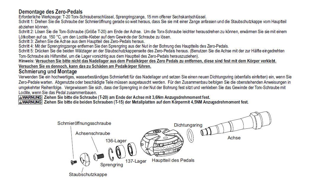

Also ich weis jetzt nicht wo das Problem mit den Ersatzteilen liegt. Können ja nur die Lager kaputt gehen und die sind austauschbar. Hab ich selbst schon gemacht.

Die beiden außen liegenden Industrielager kann man sicher von Fremdherstellern beziehen (sind das Normmaße?), das innere Nadellager nicht. Beim Importeur Sport Import bekommt man nix außer Pedalkörper oder Achsen. Beides aber so teuer das es einfacher ist in der Tour Börse fürn Fuffi ein Ersatzpedalpaar zu nehmen. Wo hast Du die Lager bezogen?

Laut der Explosionszeichnung ist das Nadellager fest mit dem Pedalkörper verklebt, also ein Wechsel der Nadellager geht nur in Verbindung mit dem Pedalkörper.

dgorell
Du hast natürlich recht, ich habe nur die außen liegenden Lager ersetzt. Bezogen habe ich die seinerzeit bei irgendeinem online Shop. Müsste mal nachschauen ob ich noch die Rechnung finde.
