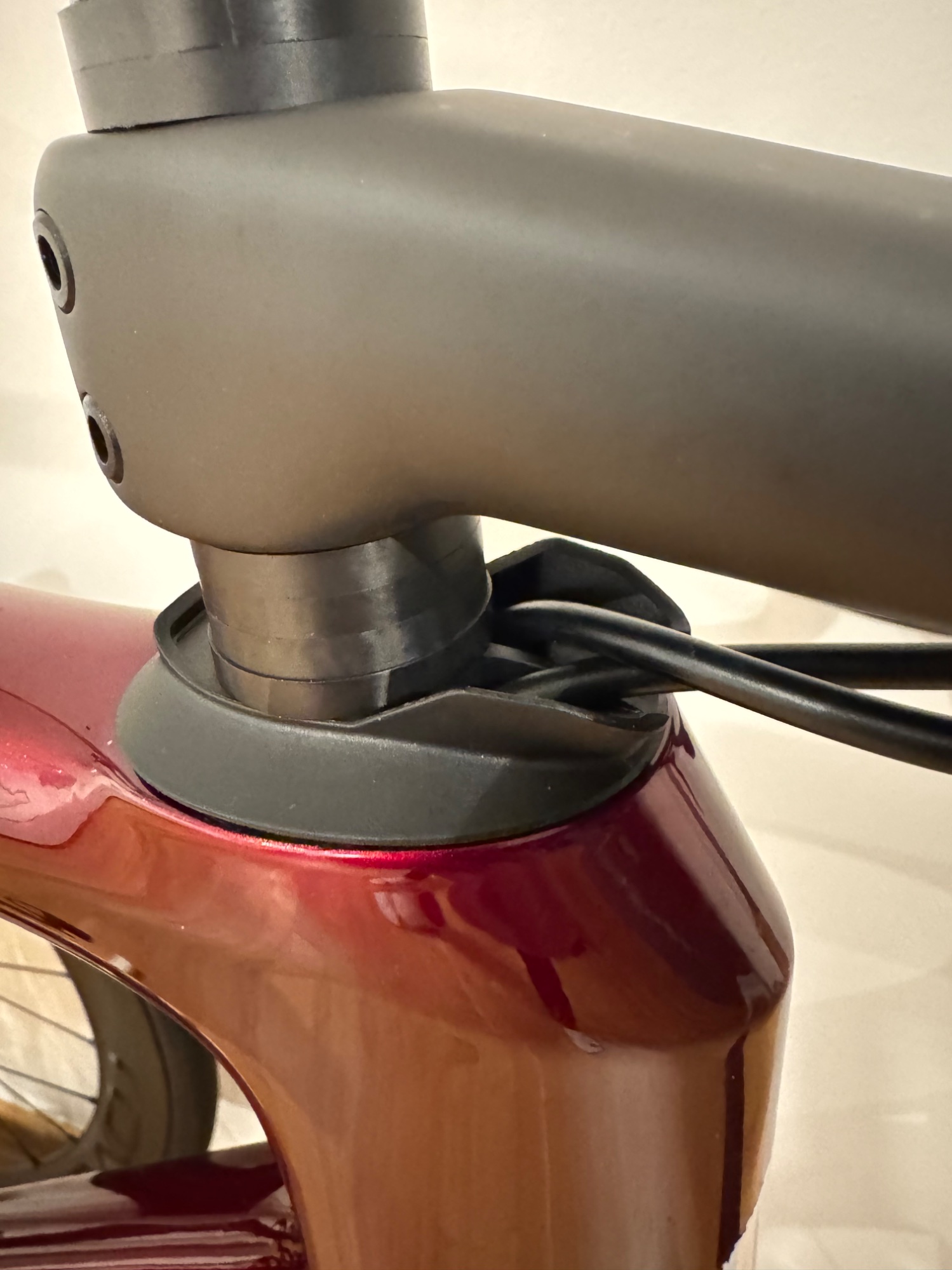

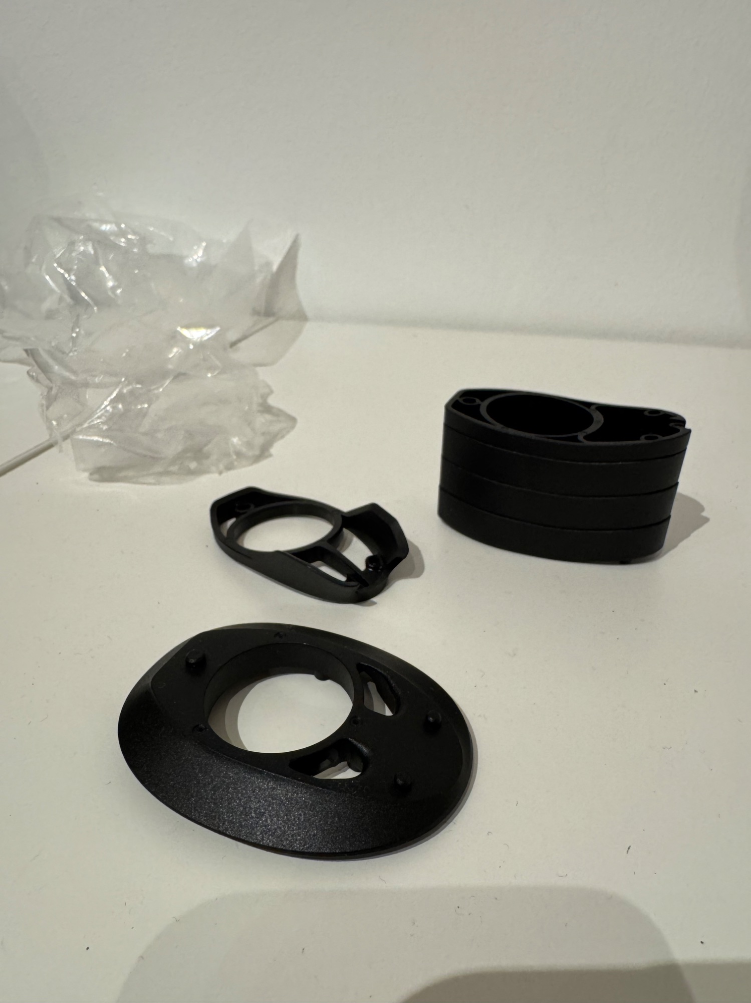

Mein SL8 wurde ohne Spacer aufgebaut, entsprechend ist der Steuersatzdeckel (?) wie auf dem 1. Bild verbaut (die provisorischen runden Spacer bitte ignorieren). Wir dachten eben ganz naiv, wir können da einfach die SL8-Spacer draufstecken, statt der runden Spacer. Aber anscheinend braucht man zum Aufspacern eine anderen Steuersatzdeckel (2. Bild) ? Uuuund um den zu montieren, muss man die Leitungen ausfädeln. Haben wir das richtig verstanden oder sind wir blöd?
Und falls wir es richtig verstanden haben: Wieso zum Teufel hat der Steuersatzdeckel keinen Schlitz (wie die Spacer auch) um ihn einfacher zu tauschen ?!?!
Und weitere Frage: der Turm (auf Bild 2) lässt sich nicht so wirklich passend zusammenstecken (Steuersatzdeckel, dann Spacertürmchen, dann Abschlusskappe zum Lenker (das mittlere Ding)). Mache ich da was falsch?

Die beiden Steuersatzabdeckungen in deinen Bildern lassen sich nicht öffnen, da musst Du die Bremsleitung lösen, Abdeckung tauschen, neuer Pin/Olive und alles wieder zusammen-tüdeln.
Das Set auf Bild 2 passt schon: Zuerst das Teil unten im Bild (Steuersatzabdeckung), dann die Spacer (in Deinem Bild der Turm bestehend aus 4 Spacern) und zum Schluss das Abschlussteil zum Lenker. Die/der Spacer muss gedreht werden, dann solten sie passen.
Tausend Dank. Das ist ja wahnsinn - ich bin zwar kein Ingenieur, aber in meiner Vorstellung würde die Steuersatzkappe auch mit Schlitz noch funktionieren. Nagut, dann müssen wir da wohl nochmal ran.
Habe zwischenzeitlich (motiviert durch die Anleitung) auch rausgefunden, weshalb der Spacerturm nicht so richtig gepasst hat: man kann die Spacer öffnen und schließen und sie passen nur geschlossen auf die Steuersatzkappe.
