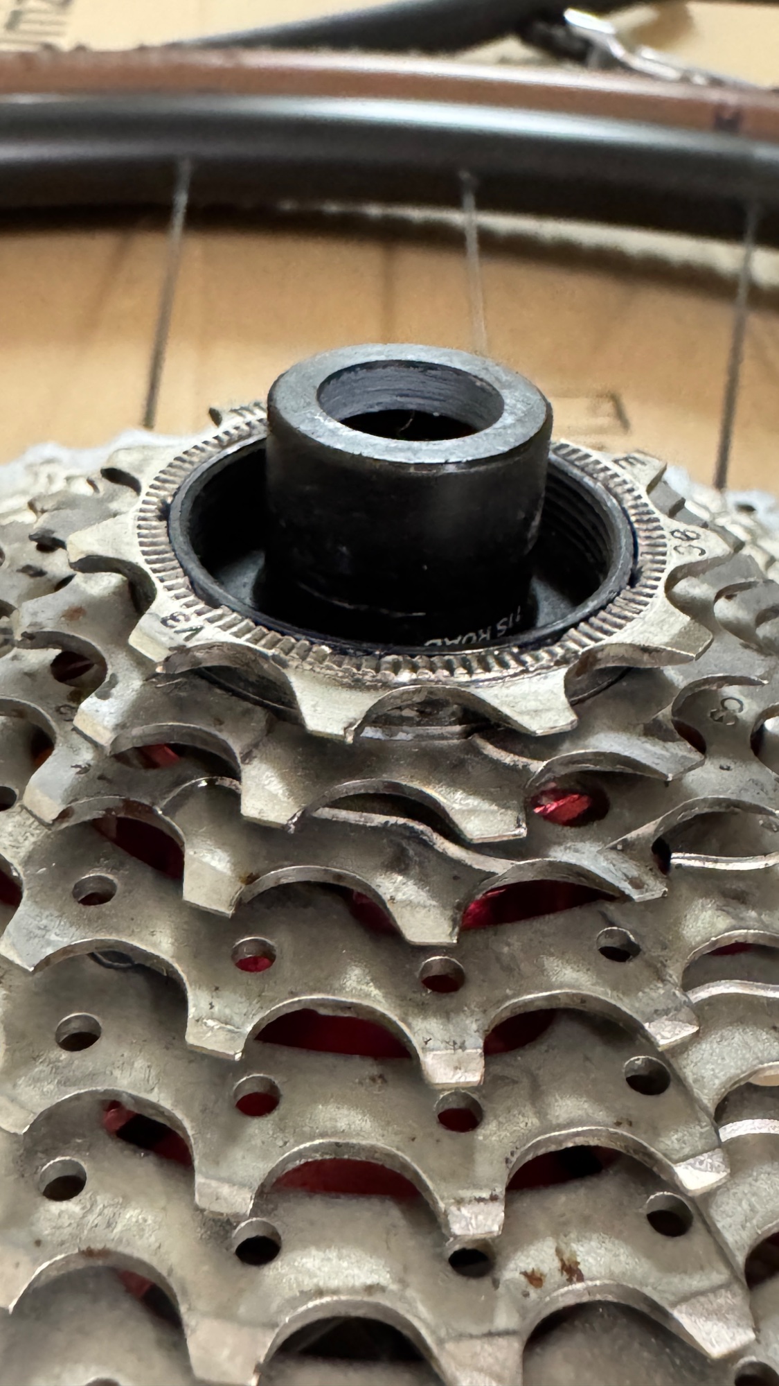

Hallo Community,
bei mir hat sich leider noch eine Frage ergeben. Ich möchte eine Sunrace CSMX8 11-fach Kassette 11-46 Zähne auf den Shimano HG Freilauf von einem DT Swiss Laufrad mit 370er Nabe installieren. Die Kassette sitzt sehr tief und steht kaum über sodass ich mir sorgen mache, dass die so fest installiert werden kann. Mit angezogener Abschlussschraube wackelt zwar nichts aber ich finde es sieht trotzdem nicht richtig aus. Ich dachte für eine 11-fach Kassette benötige ich keinen Spacer? Sollte ich hier doch einen 1,85mm Spacer verbauen oder passt das so?
Re: Spacer 11 fach Kassette auf Shimano HG Freilauf?
Schau mal hier:
hg .
Nur bei Rennradkassette braucht es keinen Spacer.
Das das nach MTB Kassette klingt muss da ein 1,8mm Spacer auf einen RR Freilauf
Achso da muss man auch nochmal unterscheiden. Ok super vielen Dank dir!
Klar war schon immer so weil es im MTB Bereich keinen 11fach Freilauf gibt.
Das ist dort nicht nötig weil hier die großen Ritzel über der Freilauf Richtung Speichen versetzt ist. Die geht bei Rennradkassetten erst aber 34Z und so was war vor ein paar Jahren noch keine Rennrad typischen Übersetzung.
