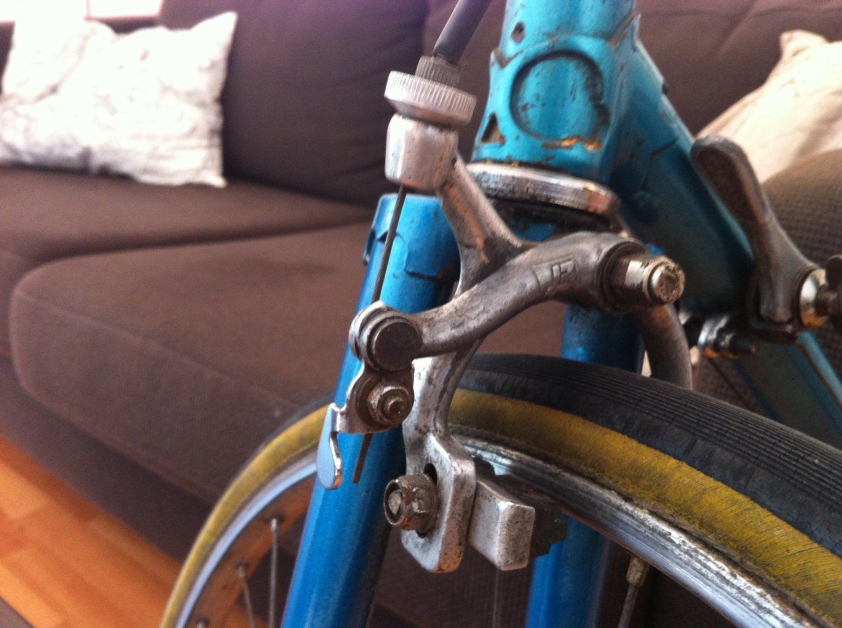

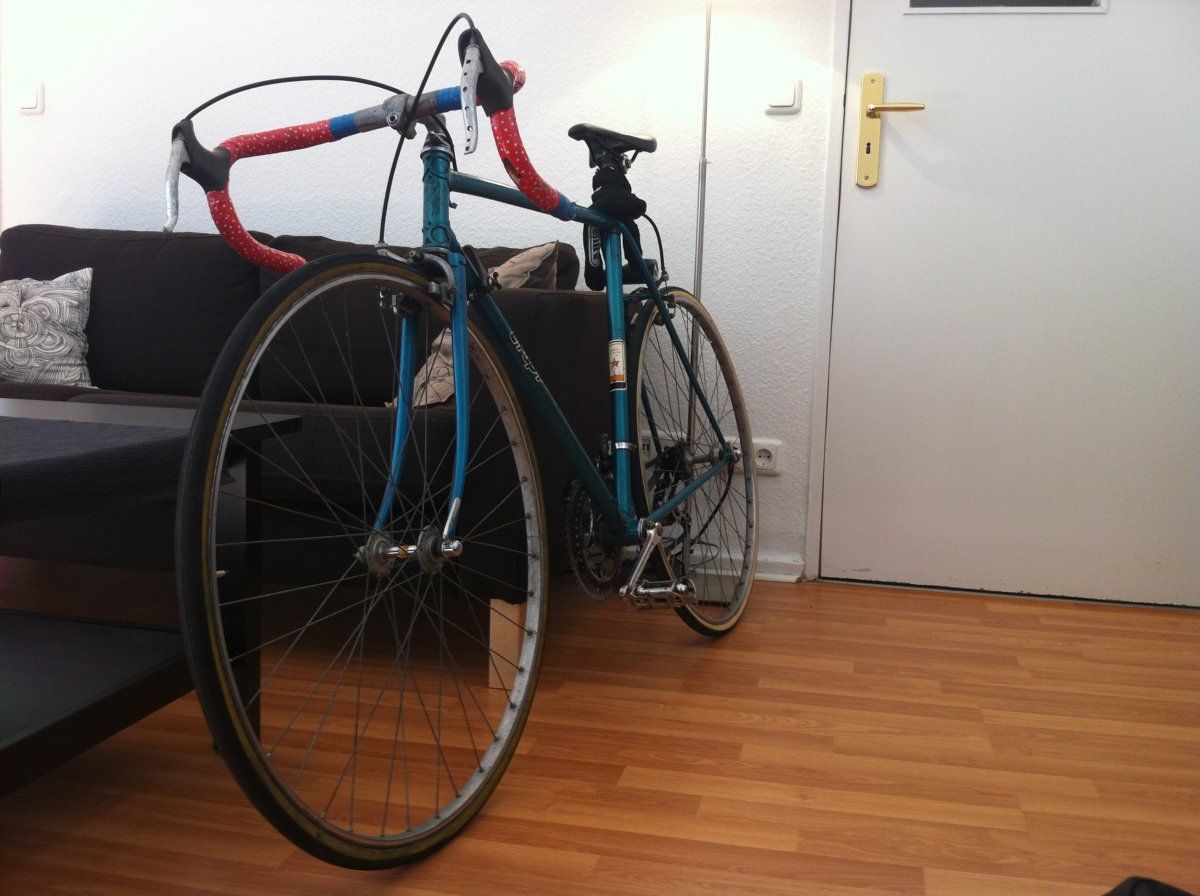

Gute Frage. Wenn ich alles richtig deute, ist es ein Sportrad. Vielleicht wissen wir mehr, wenn ich morgen die Fotos poste. Laufrad vorne ist ein neues, da ich mit Schlauchreifen nichts anfangen kann. Hinten habe ich die Nabe in Polen neu einspeichen lassen, auch wegen Schlauchreifen. So habe ich nun normale Reifen drauf.
Bei der Bremse habe ich wahrscheinlich die Lösung gefunden. Der Zug ist anscheinend schlecht/falsch montiert.

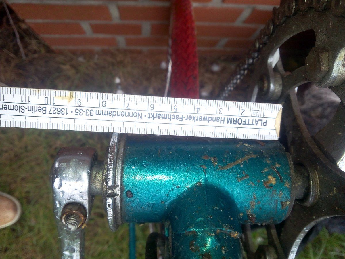

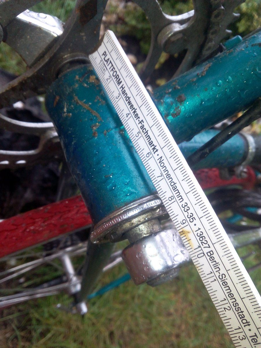

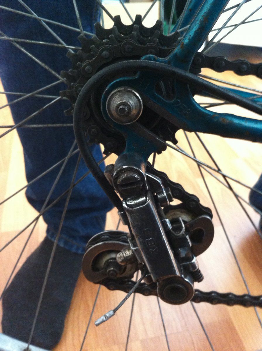

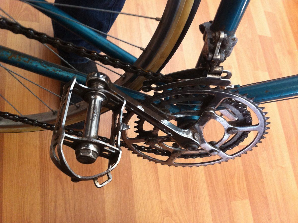

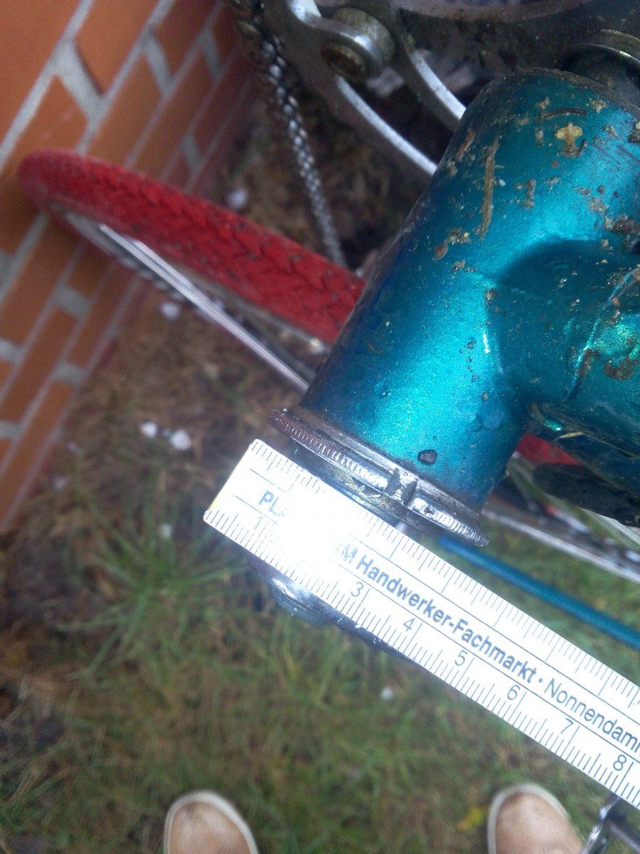

Beim Innenlager dachte ich auch an ein Vierkant. Da muss nichts altes drin sein, bevorzuge eher doch was neues. Eine Campangolo Kurbel hab ich bei in der Bucht gefunden, falls ich die noch bekomme. Nur weiss ich eben nicht, WELCHES Innenlager ich nehmen soll. In einem Post schriebt hier jemand, dass BSA passen sollte, seins aber dann doch nicht passte. Da wäre ich für euere Hilfe WIRKLICH dankbar. Wenn ich richtig gemessen habe, ist es 68mm lang? Habe heute morgen schnell 4 Fotos gemacht:

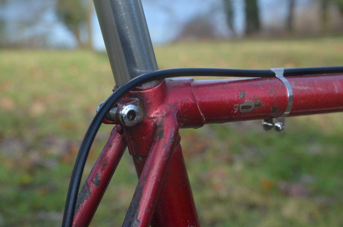

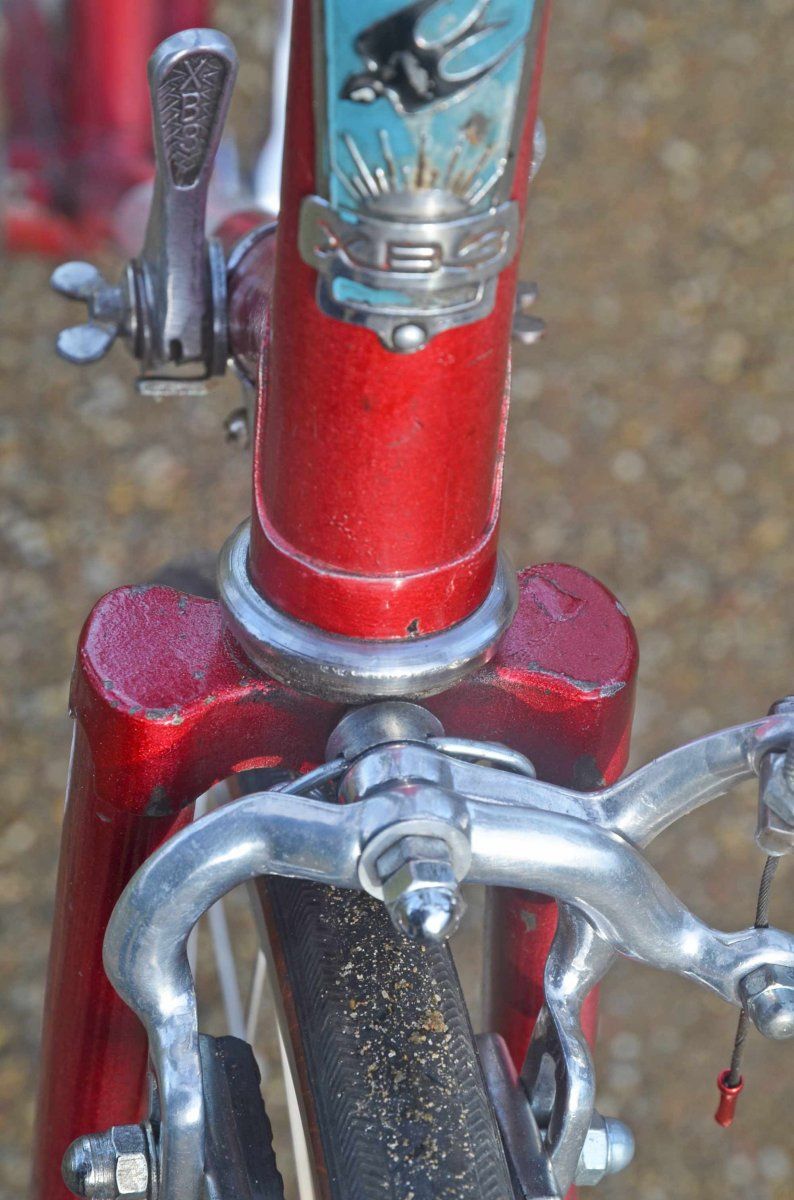

Aber nochmal zur Restauration und eher einer allgemeinen Frage, obwohl es wahrscheinlich wieder tausende Meinungen gibt. Aber dennoch, mal so in die Runde gefragt.
Sagen wir mal, ich möchte mein XB3 "CTOPT wocce (schosse)" restaurieren und lasse den Rahmen strahlen und würde ihn neu lackieren lassen. Würdet Ihr in diesem Zuge die Verarbeitungsmängel wie das überschüssige Lot hier und das zu wenige Lot dort ausbessern oder eben so lassen???
Tja, eine Frage des Geschmacks wohl, oder?
Ist wirklich Geschmackssache … Wird einfach was ganz Anderes mit anderen Reizen draus … Ist der Lack so schlimm? Sowas giftiges darfst du heute gar nicht mehr verarbeiten … Aber zur Frage: wenn er erstmal gestrahlt ist, würde ich im Zuge der Bestandsaufnahme sicher hier und dort noch glätten, aber auf »internationales« Niveau nachlöten, das wäre mir zuviel und verfälschend … Und wo willst du da die Grenze ziehen? :D
Sagen wir mal, ich möchte mein XB3 "CTOPT wocce" restaurieren und lasse den Rahmen strahlen und würde ihn neu lackieren lassen. Würdet Ihr in diesem Zuge die Verarbeitungsmängel wie das überschüssige Lot hier und das zu wenige Lot dort ausbessern oder eben so lassen???
Mach mal aus dem "wocce" ein "schosse" ;) Ist dann die russische Schreibweise des Wortes Chaussee (=Strasse).
Die selbe Frage habe ich mir auch schon gestellt. Mich stört die Verarbeitung an den Teilen ... nicht dass das nicht eine Art morbiden Charma hat, aber kann ich mir sicher sein, dass z.B. das Steuerrohr der Gabel oder die Scheiden sauber verlötet wurden? Allzu viel würde ich den Rädern nicht zumuten wollen.
Wenn du allerdings die Lötstellen ausbesserst, liebevoll neuen Lack aufbaust, quasi das Rad veredelst, was bleibt dann noch? Ein optisch halbwegs sauber verarbeitetes Rad in Kaufhausqualität. Sowas wird woanders als Bahnhofsmöhre verschlissen. Nene, lass mal die schlechte Verarbeitung ... erst das macht das Rad ja zu einem Charkov. Gegen halbwegs akzeptable Komponenten spricht aber mMn nichts.
