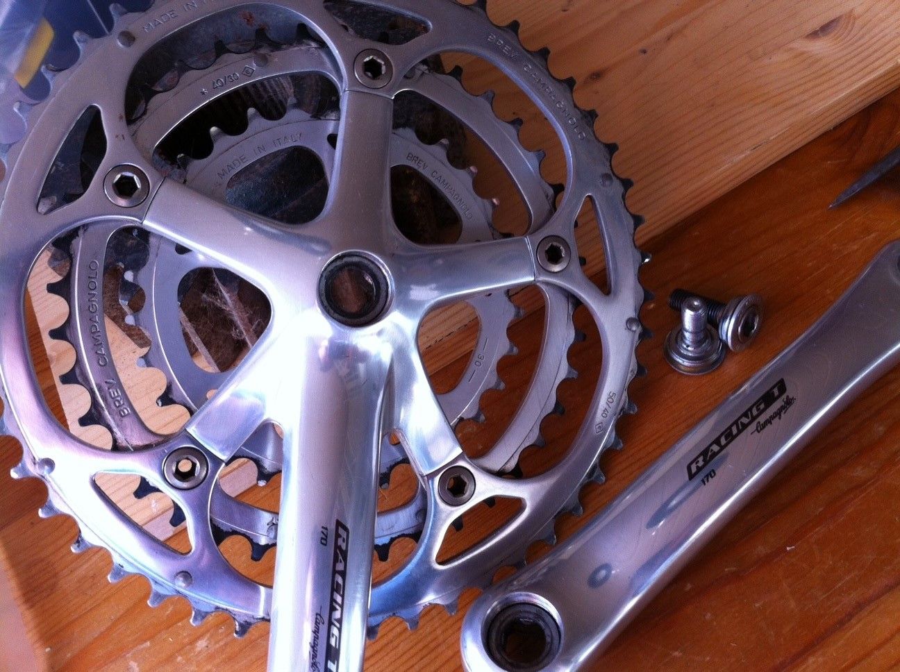

...hätte eigentlich nicht gedacht, dass ich die abkriege, aber mein 80er-Jahre-NoName-MTB-Kurbelabzieher hat tatsächlich gepasst....

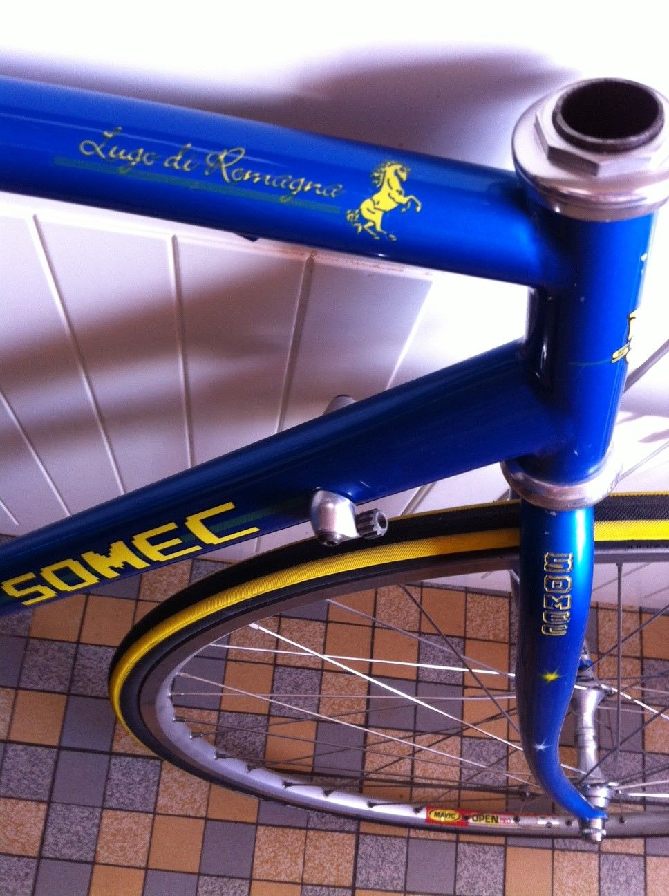

...Steuersatz kann drinbleiben,dafür habe ich keine Verwendung, Rest ist ab...
für das Tretlager fehlt mir nicht nur das Werkzeug, sondern auch das Know-How...
...erstmal müßte ich rauskriegen, ob das überhaupt in das SOMEC passen würde, falls ja, frage ich mal in meiner MTB-Schrauberbude nach, ob die mir das Tretlager wechseln und auch die restlichen 20% vom Steuersatz einbauen, ich will da nichts kaputtmachen...
(...lohnt der Umbau ? Ist das ein gutes Tretlager ?)
soooooooooo, eine Kiste Racing T (frisch vom Schlachter)
...stellt sich jetzt die Frage, was ich hiermit mache...
..irgendjemand ne Idee ? Ebay ? Messenger-thread ? Biete ? (ich hab auch keine Ahnung, was das wert ist, Lack ist top - eine kleine Macke an der hinteren Bremsaufnahme - ist aber nicht der Originallack. Steuersatz läuft minimal rauh, aber ohne Spiel, Gabel und Vorbau würde ich auch dazugeben - gerne auch den Lenker, der ist so hässlich, den hab ich nichtmal fotografiert...)

Der hier kann das. FAG-Schlüssel gehen auch. Linksrum beim Italiener (36x24F).
(Steht sogar dran...😕). Italienisch ist am Mountainbike eher unüblich.
...wird das GEIL ? ..oder wird das GEIL ? (jajaja, jetzt kommt die Geschmackspolizei, wenn die Gelbtöne nicht total exakt die gleichen sind)

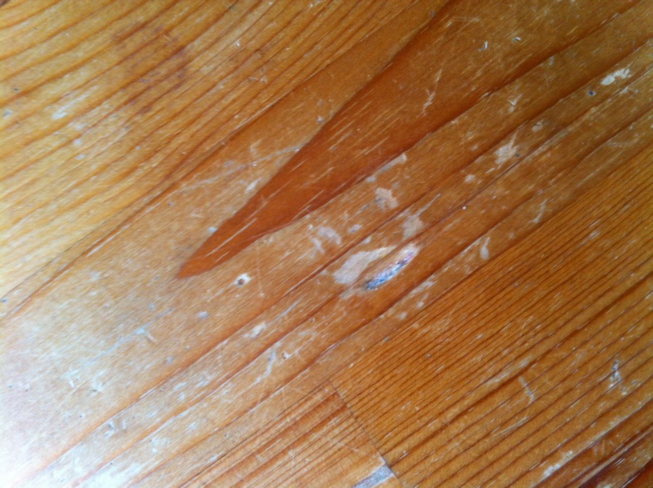

...wichtiger Nachtrag: ...sowas alles geht nur, wenn die Angetraute kein Problem mit solchen Macken im Küchentisch hat:
(Jedes "Gefällt mir" an dieser Stelle, leite ich als Zeichen der Anerkennung an meine Liebste weiter...)
Hab nich schon gewundert, dass du so einfach das Kettenrad auf den Holztisch legen darfst.
Auguri jedenfalls zu dieser Frau!
