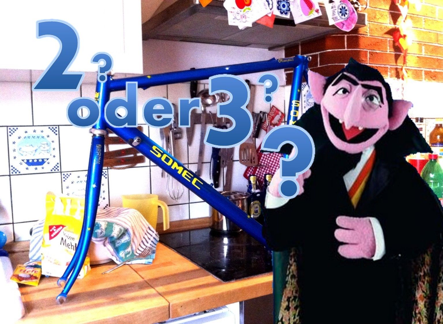

...so, bevor ich mich daran mache, dass alles zu einem Rennrad zusammenzubauen, doch mal die Bitte um (ehrliche und) subjektive Meinung...
Ich plane den Rahmen ja mit einer Racing T aufzubauen, also mit drei Kettenblättern vorn. Bin aber hier schon (dezent) darauf hingeweisen worden, dass eine zweifach "besser" passen würde und auch im Bekanntenkreis gabs die (zu häufige) Nachfrage, ob das irgendwie mit meinem Alter zusammenhänge würde.
Ich hab die Racing T hier rumliegen, passt zeitlich und ist italienisch (ausserdem relativ selten), dass sind die Pro-Argumente - ich brauche dreifach nicht wirklich und zweifach wär wahrscheinlich schon passender (und auch schöner/leichter) für den Rahmen... das die Contra-Argumente.
Würde mich freuen, wenn jemand dazu seine Meinung sagen würde, vielleicht auch was eine passende "zweifach"-Alternative sein könnte (ich hab da schlichtweg keine Ahnung)...(Anforderungen: 8-fach, zum "echten" Fahren, italienisch (=Campa), zeitlich passend, "bekommbar")
Danke (..und bitte nicht um den heissen Brei herum, wenn jemand meint dreifach wäre hier "scheisse", dann auch bitte "scheisse" schreiben, mein Ego reicht dafür locker 🙂 )

Ich teile Bianchi-Hildes Ansicht. Das sieht irgendwie nicht so elegant aus, ebenfalls das Schaltwerk mit dem langen Käfig.
Hab munkeln hören, dass der Miguel23 Dir vielleicht mit Chorus Komponenten aushelfen könnte. So ne mittelalte Chorus (8x oder 9x) stünde dem Somec bestimmt toll.
3 Kettenblätter erinnern mich eher an das Frühjahrstraining auf Mallorca. Die Leihräder sind meistens damit ausgestattet.Das ist dort in den Bergen auch ganz angenehm.
Eine Alternative wären noch Kompaktkurbeln mit 110er Lochkreis. Eine Deore oder RX100 fallen am Klassiker nicht negativ auf. Diese Seite http://radplan-delta.de/antriebe/antriebe.html kennst du schon?
miguel23 ...ist an dem Gemunkel was dran ? (Infos gerne auch über PN)
EDIT: ...habe ja schon Chorus-Bremsen und (denke ich) Chorus-Naben (gab ja weder Racing-T Naben, noch Bremsen), bräuchte also komplett Schaltung und Kurbeln mit Zahnrädern...
Diese wundebar schlanken und eleganten Campa-Kurbeln mit 4-Kant Aufnahme gabs leider nie in Compact
Gruß, svenski.
Warum muss es denn unbedingt Campagnolo sein? Ich mein, bei der Kurbel ist es doch völlig egal. Warum nicht mal was wirklich Exclusives wie z.B. eine T.A. Alizé oder eine Speedlight in silber? Sogar eine Mavic wäre denkbar. Die haben 130er Lockkreis und da passen also Blätter ab 38 Zähne drauf. Ich hab die besten Erfahrungen mit 38/50.
Bei Campagnolo mit LK 135 gehen auch 39 Zähne. So groß ist der Vorteil von LK 130 also nicht.
Besser gleich Sugino XD oder ähnliches in LK 110 mit 33 kleinstmöglichen Zähnen.
