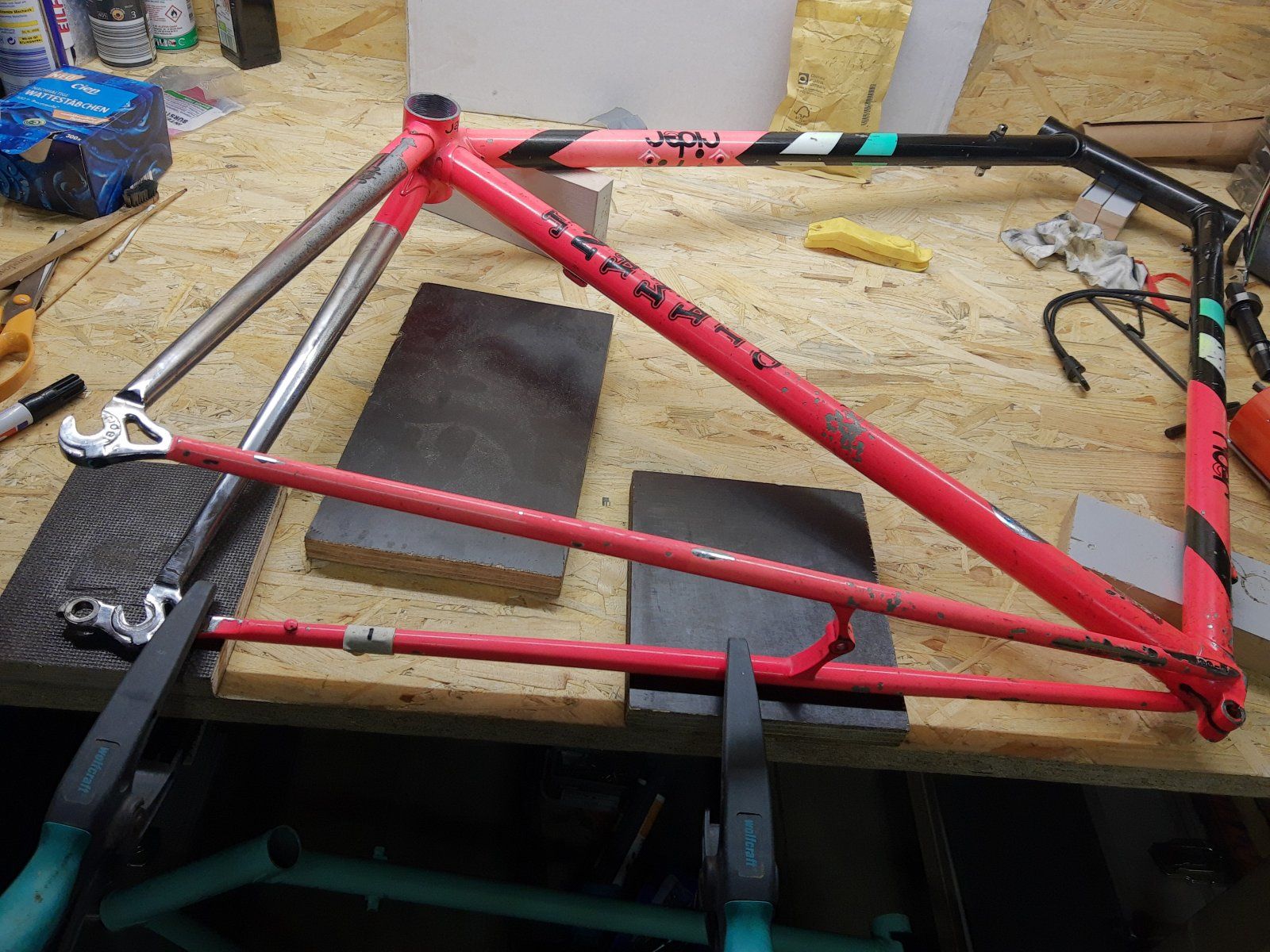

So ein "rider" halt

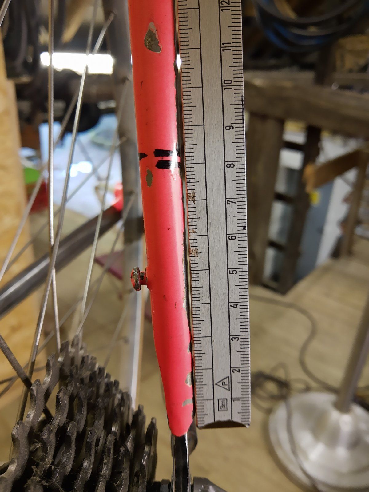

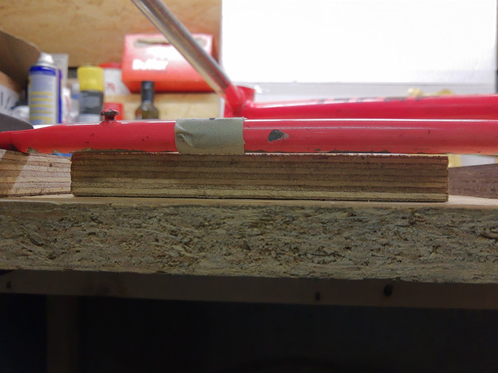

... die rechte Sattelstrebe hat was abbekommen...
... habe das vorsichtig versucht zu richten..
...so weit mir das mit meinen primitiven Mitteln möglich ist...
... hier die linke Strebe im Vergleich.

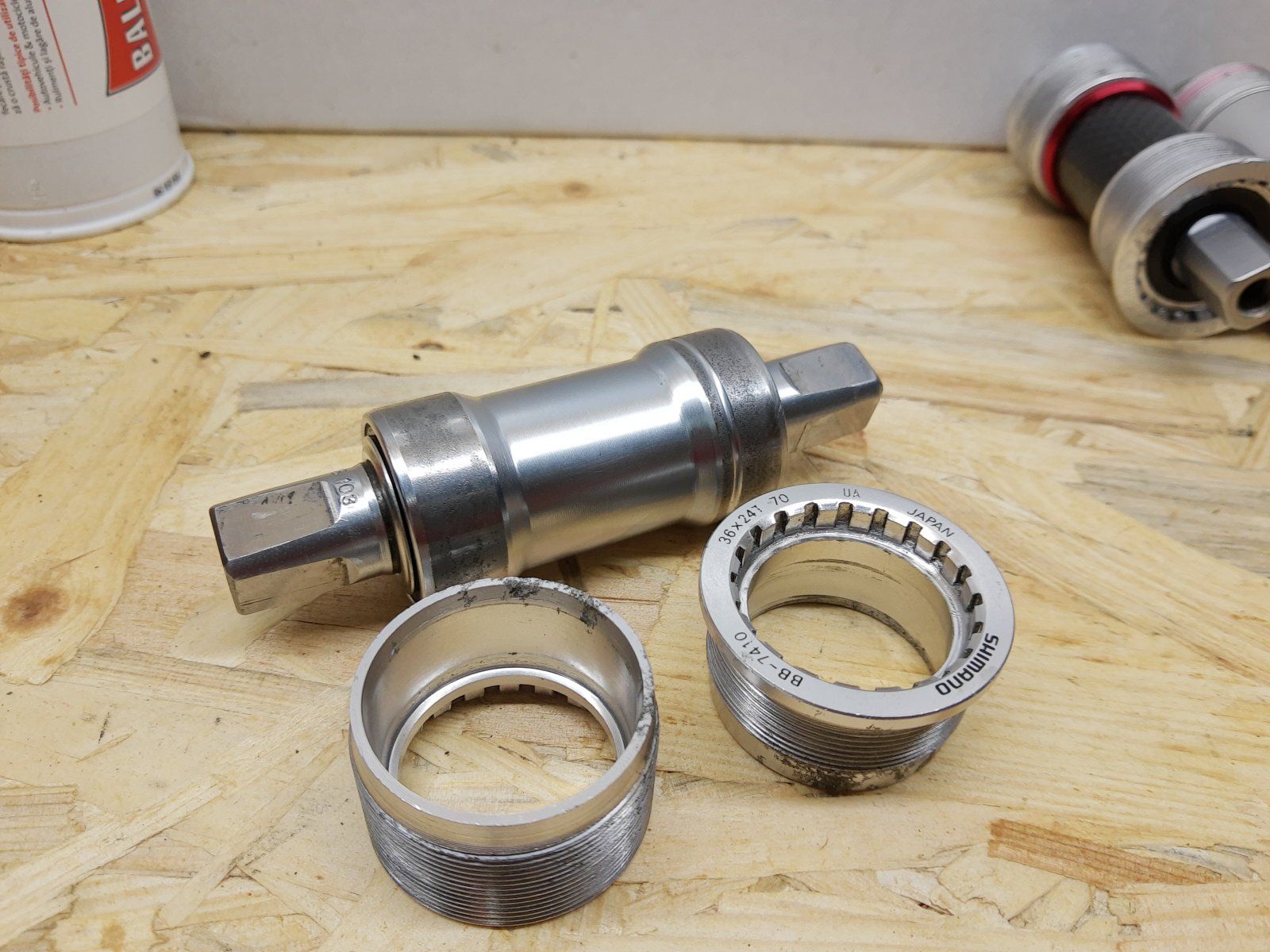

Ich probiere jetzt das Original zur Kurbel...

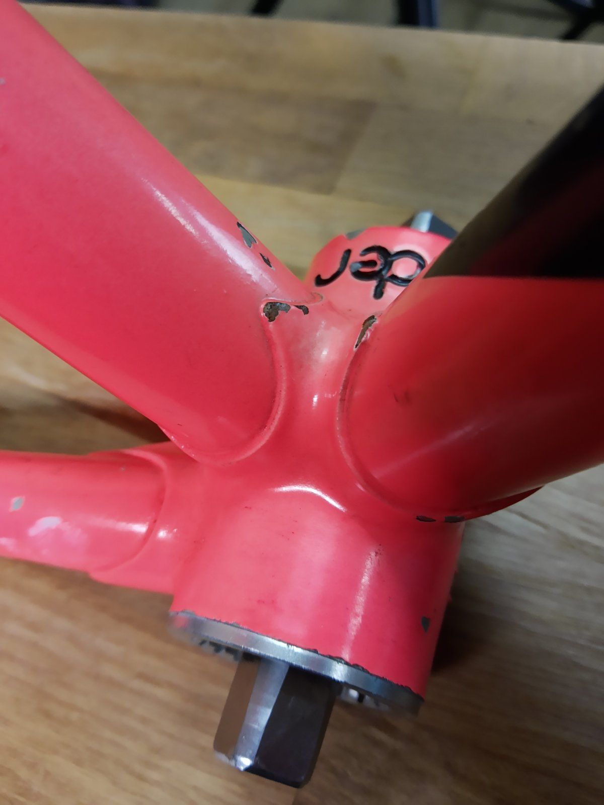

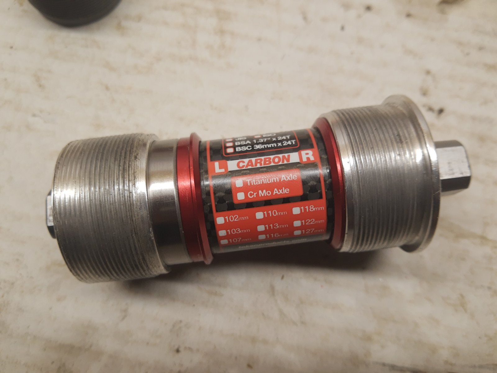

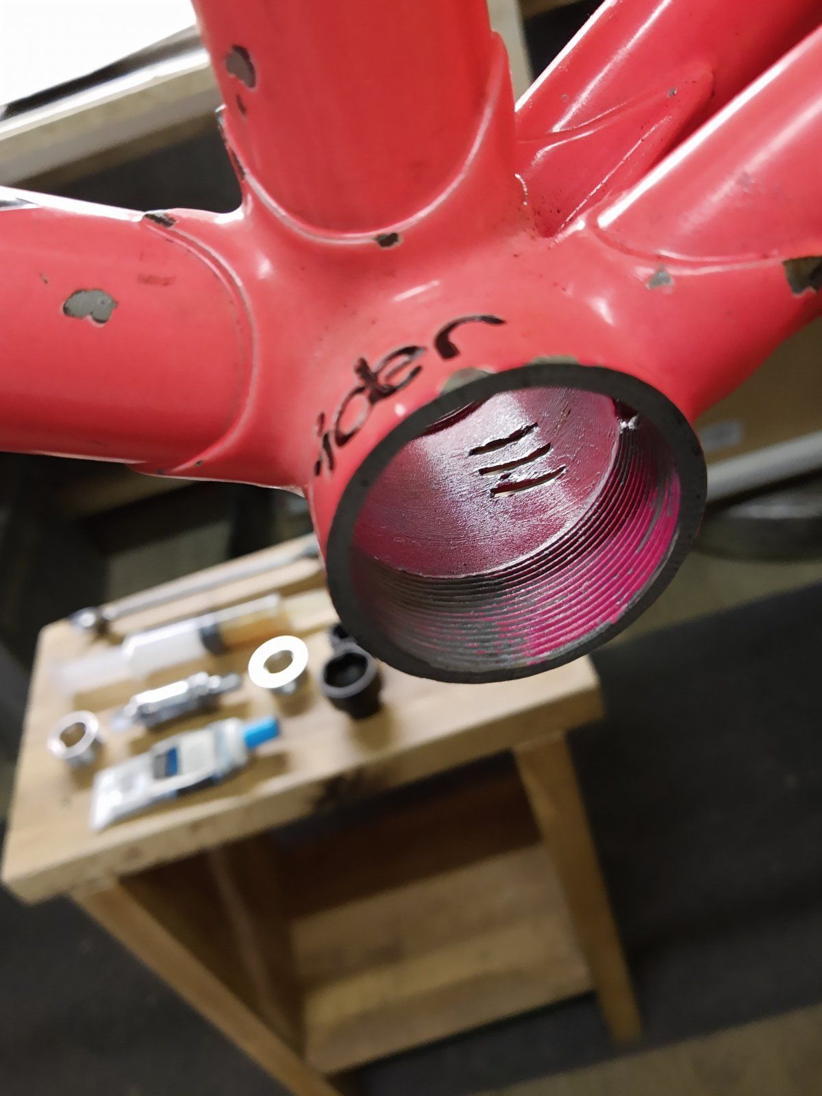

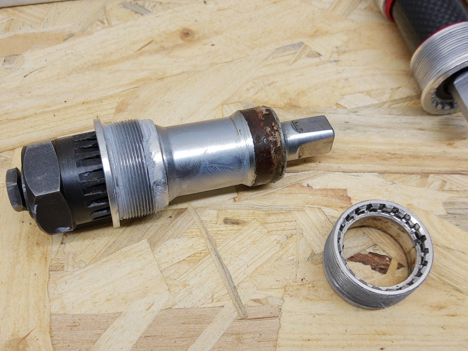

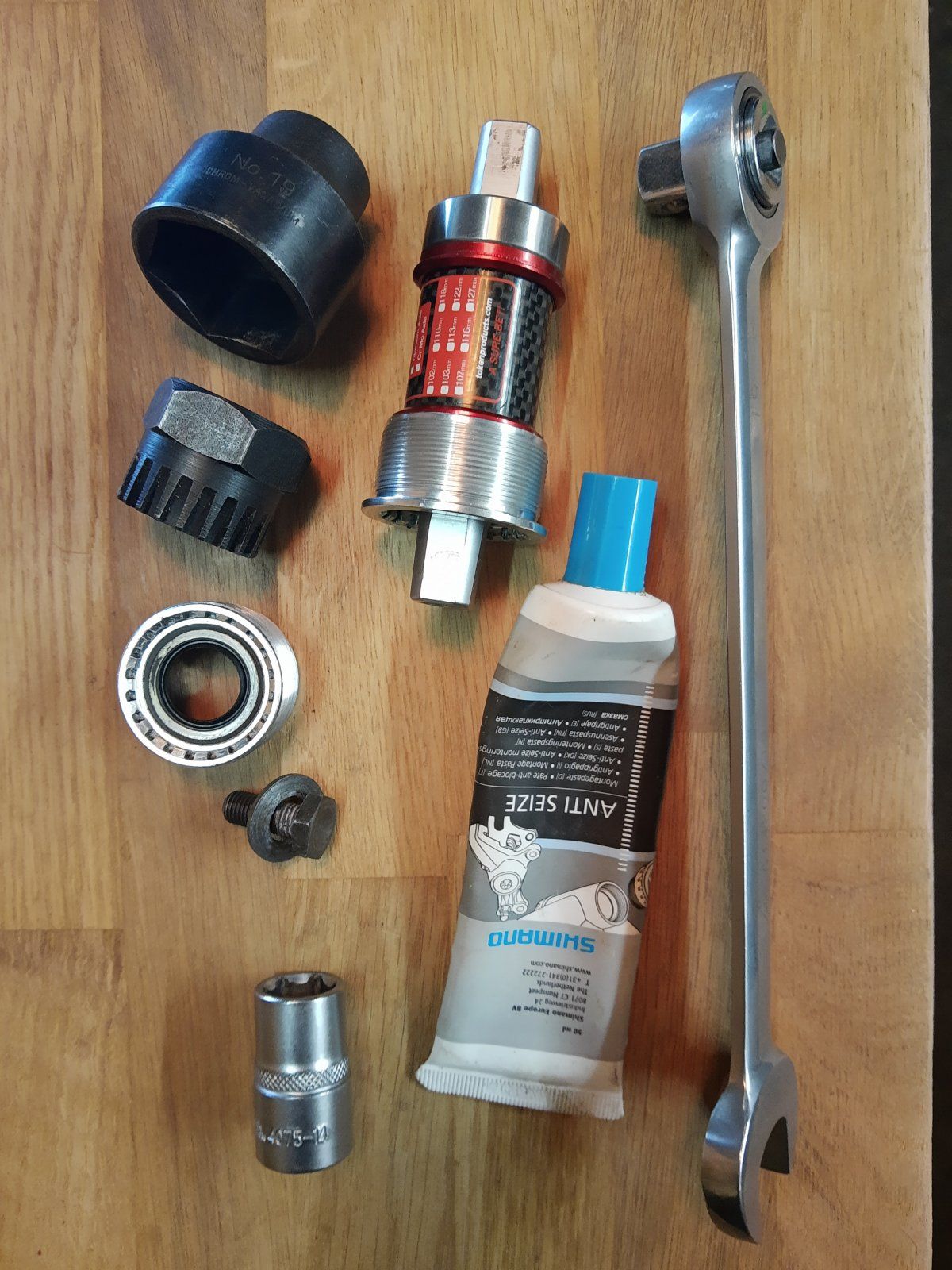

So, das Innenlager ist jetzt so weit...
...war dann doch nicht "einfach" einbauen...
... mit zunächst fester linker Schale.

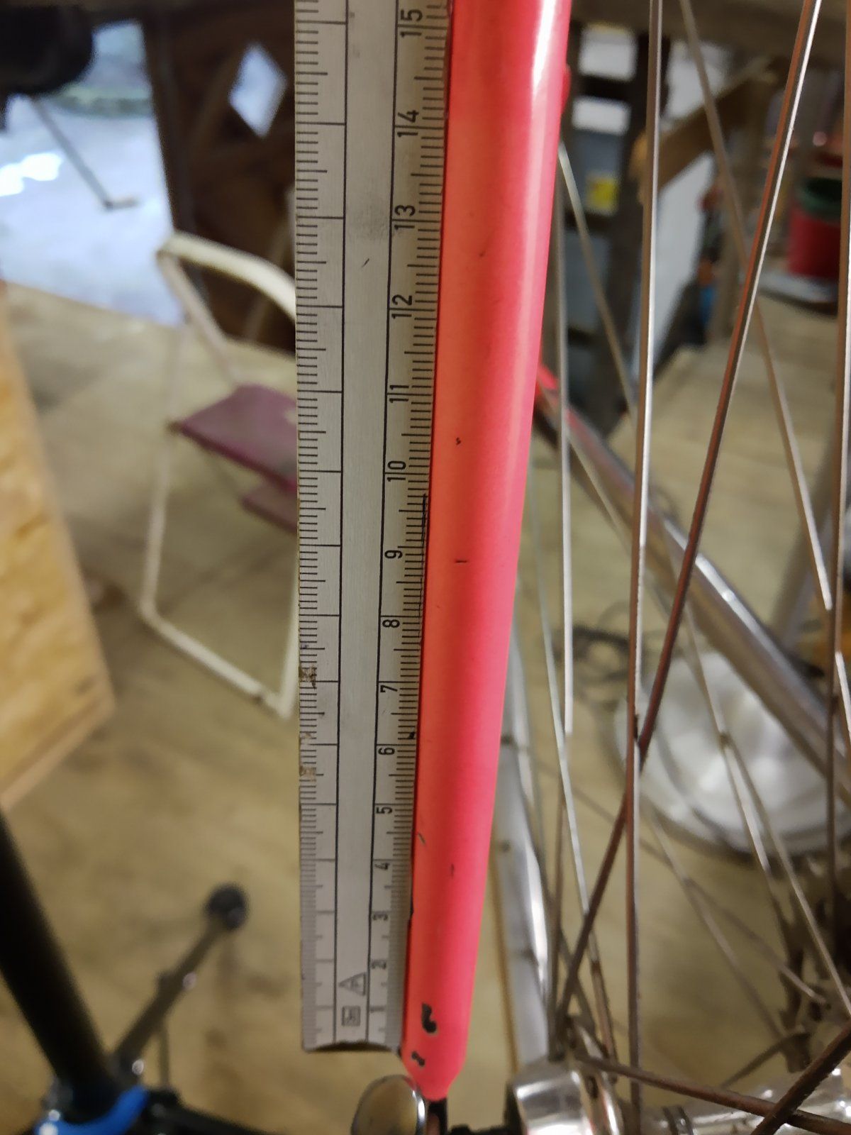

Ich hatte vorsorglich schon 26,8 besorgt, die fällt aber rein und 27,2 passt nicht.
27,0 ist also der nötige Durchmesser...

Interessanter Rahmen! Weiß jemand mehr über "Rider"?
