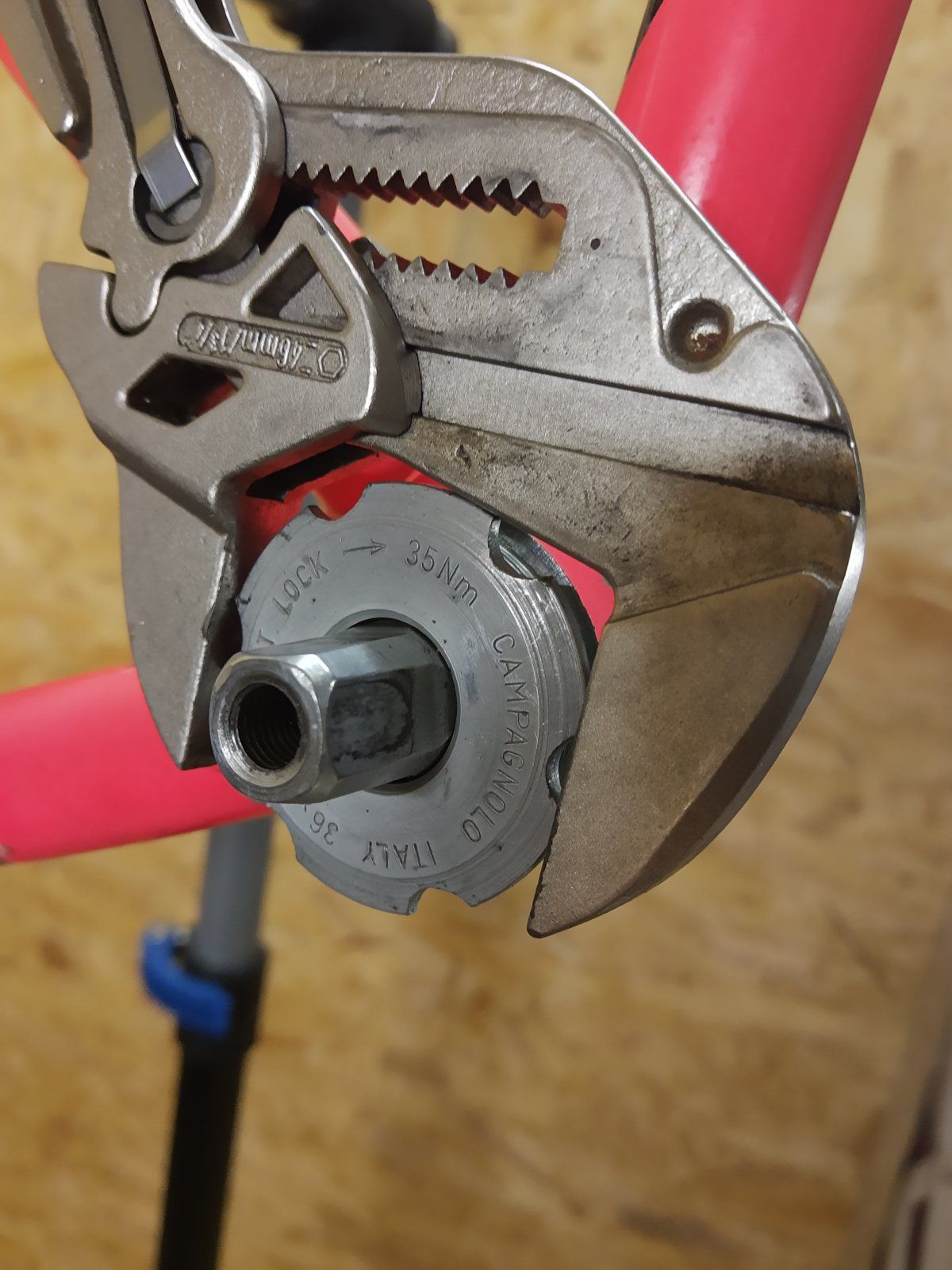

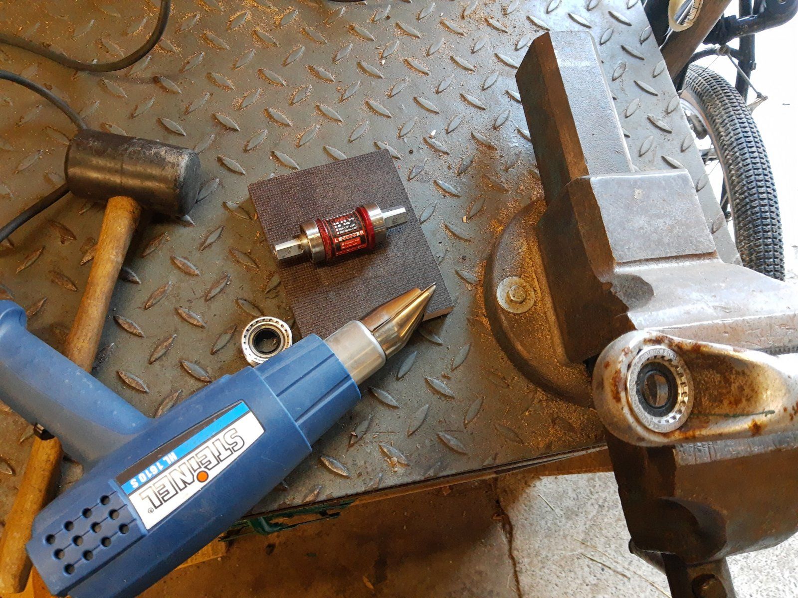

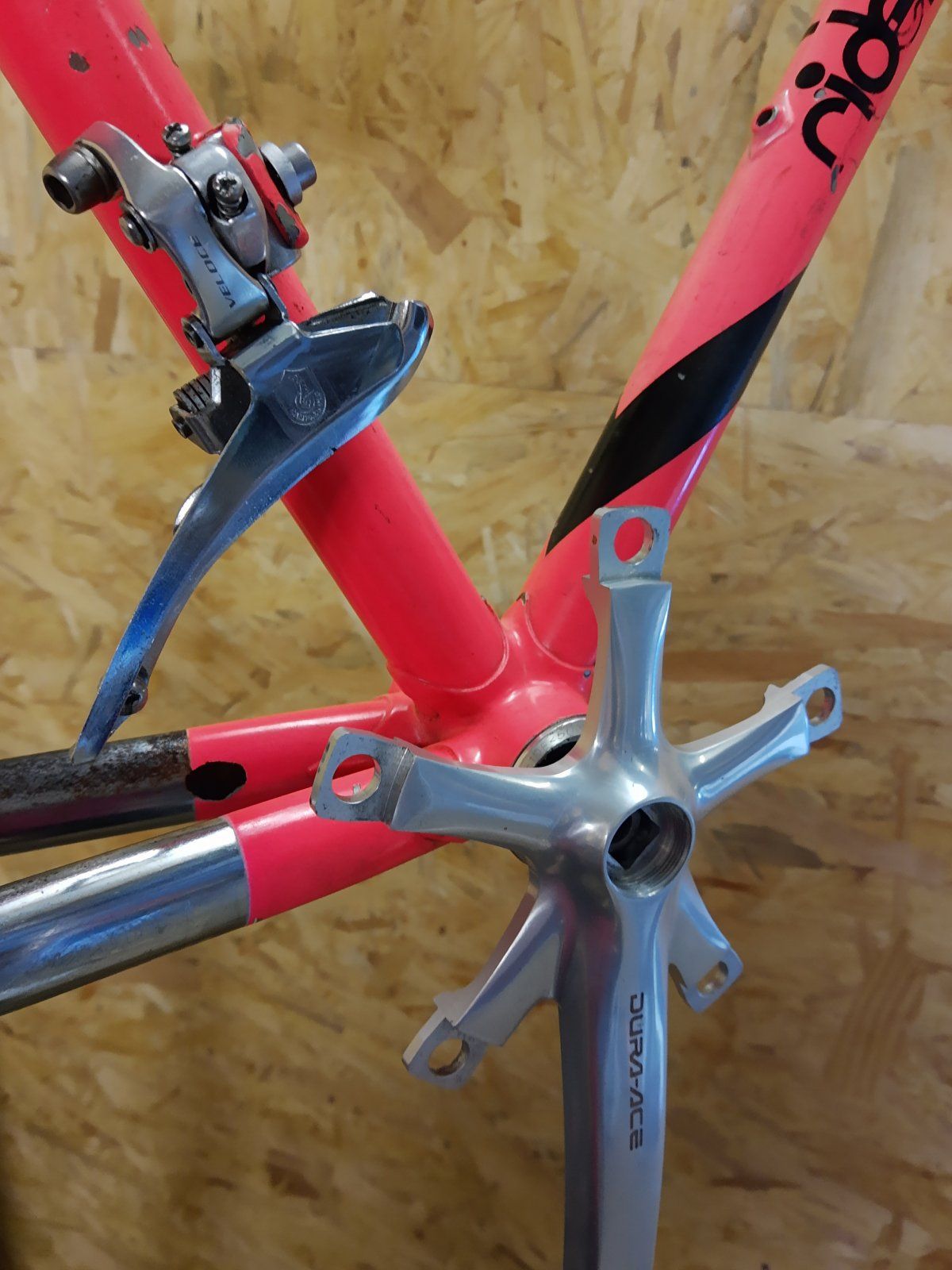

...wie ich das Tretlager ausgebaut habe, war ja schon Thema (Nein, das waren sicher keine 35Nm).

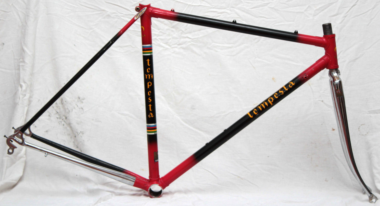

Jetzt habe ich aber hier meinen allerersten Rahmen mit 130mm Hinterbau.

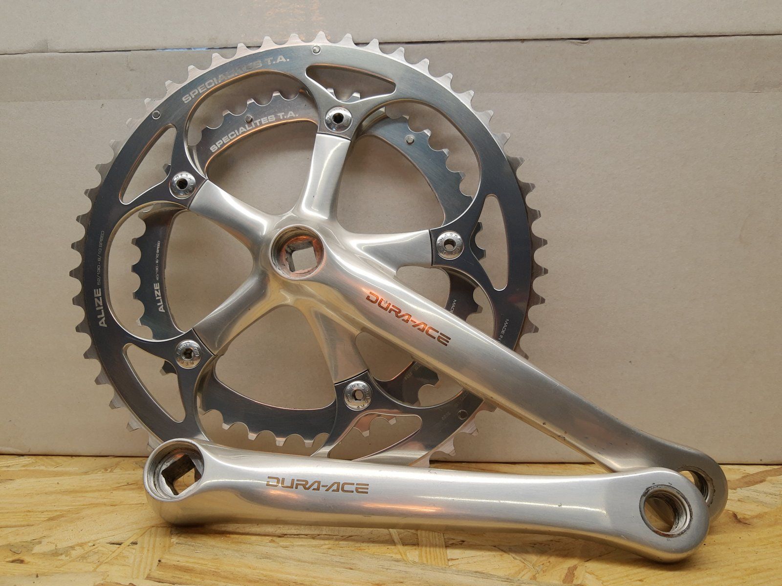

Ich finde die DA7700 ggf 7800 sehr nett, vorallem kommt die 7700 Kurbel der 7410 recht nah bzw. wenn man Wert auf gruppenrein legt, passt augenscheinlich die 7410 zur 7700.
Am Trainingsdings hab ich 7800 STis dran gewurschtelt damit 10fach möglich war. Funzte recht ordentlich.
Die ultegra 6500 finde ich etwas dröge. Aber "performt" solide & ist recht günstig zu bekommen.
Mit DA & ultegra wäre auch Kompaktkurbel eine Option, da es langschenklige SW gibt.

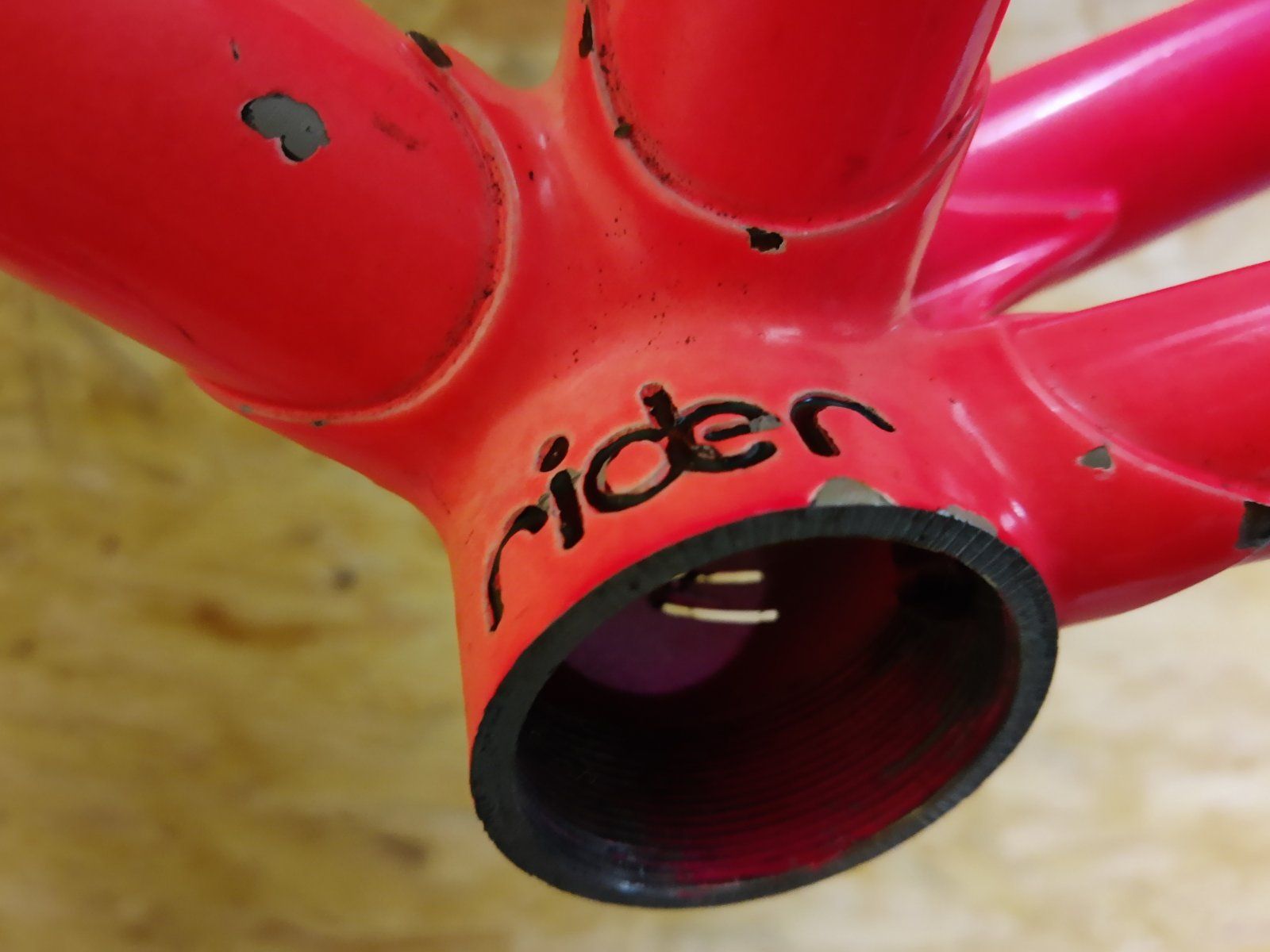

...etwas rustikal...

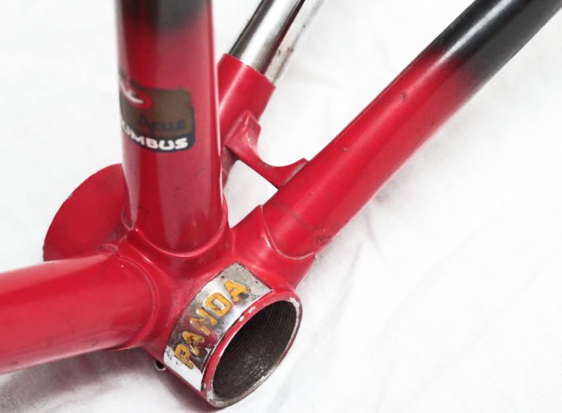

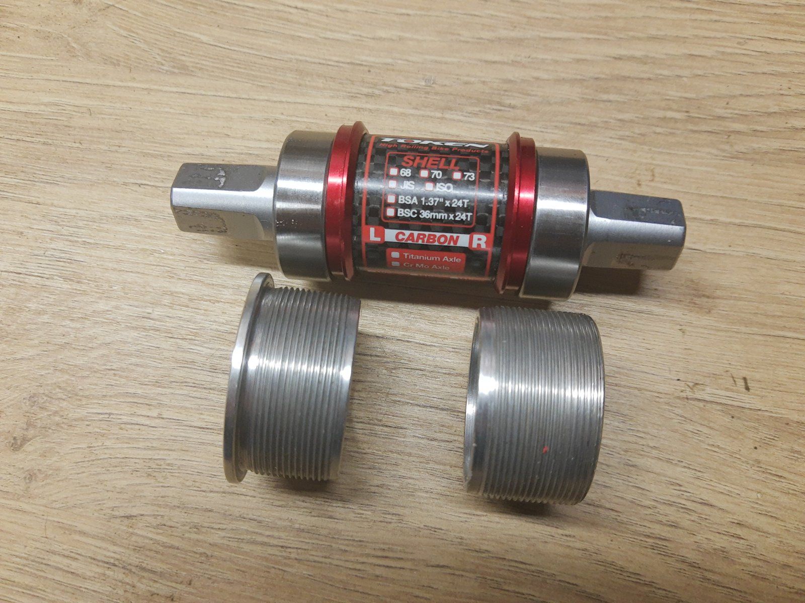

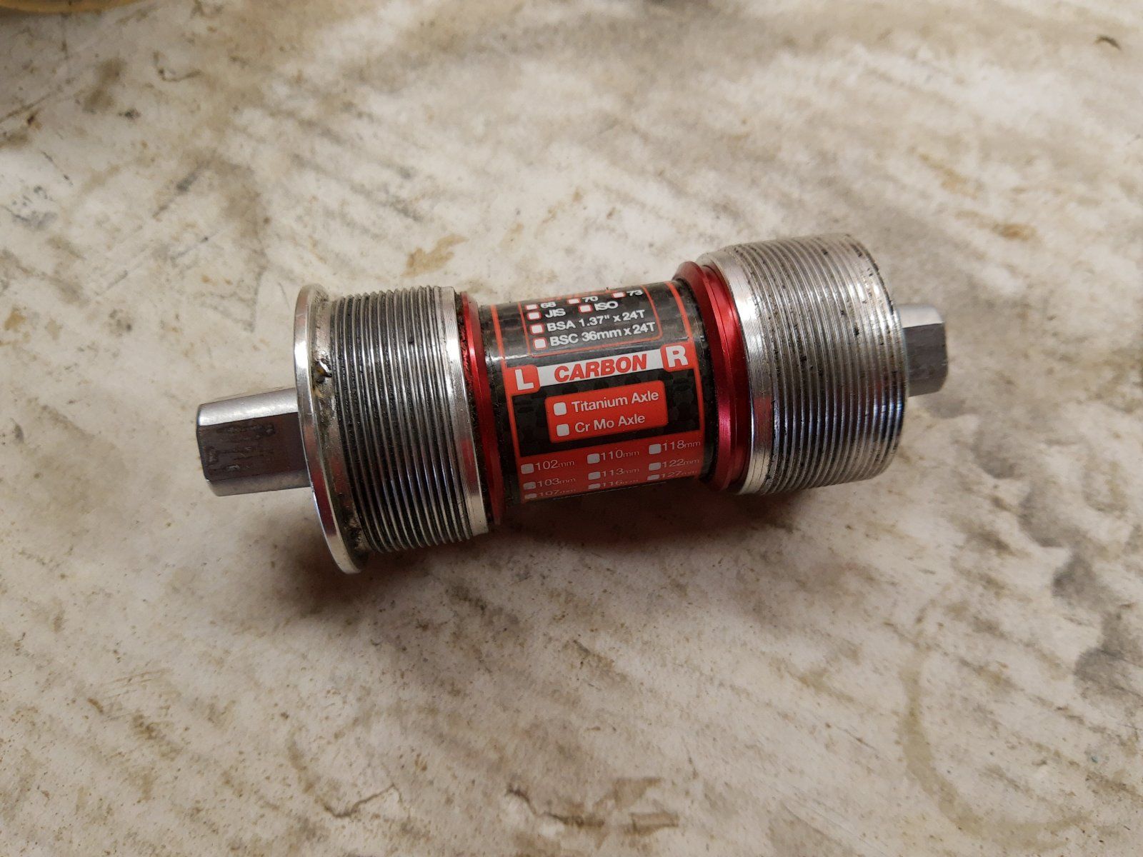

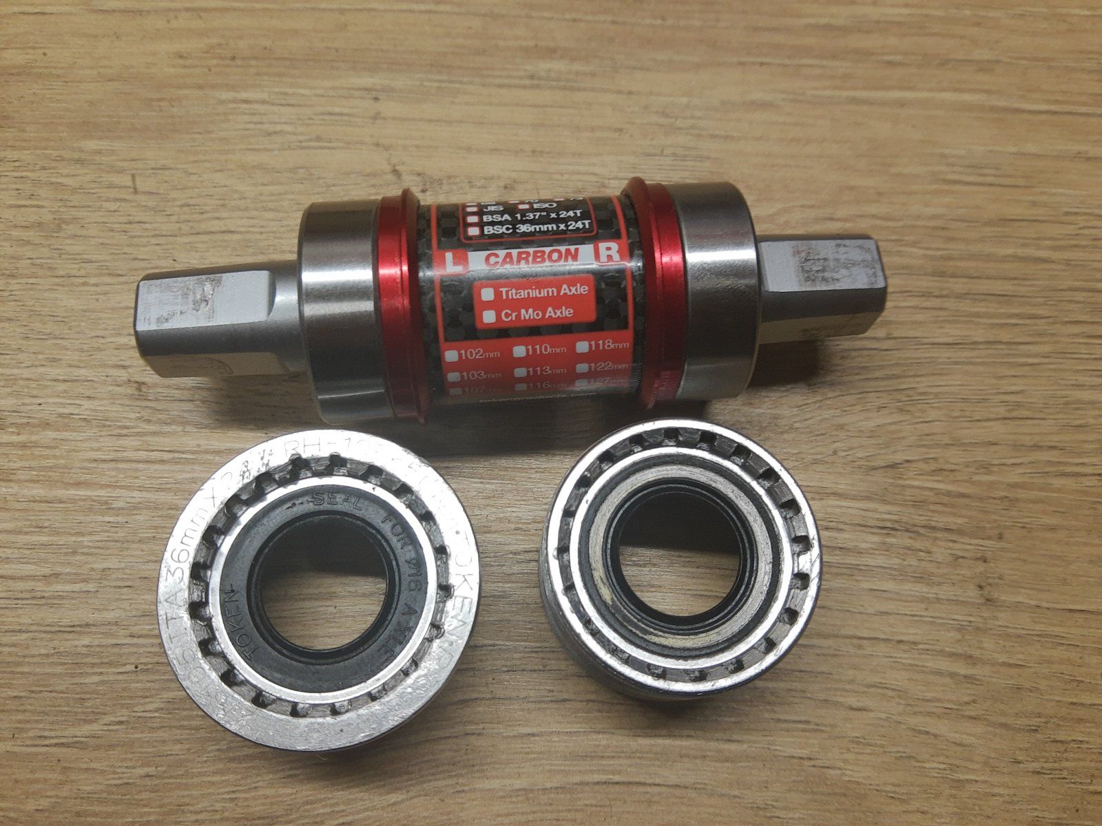

...das Lager (103mm) ist leicht asymmetrisch...
... eigentlich links, oder?...war rechts..
... eigentlich, wie im letzten Bild?
An der linken Schale hat die Kurbel
bereits die Dichtung angefressen.
Nochmal:
... so kam es zu mir.

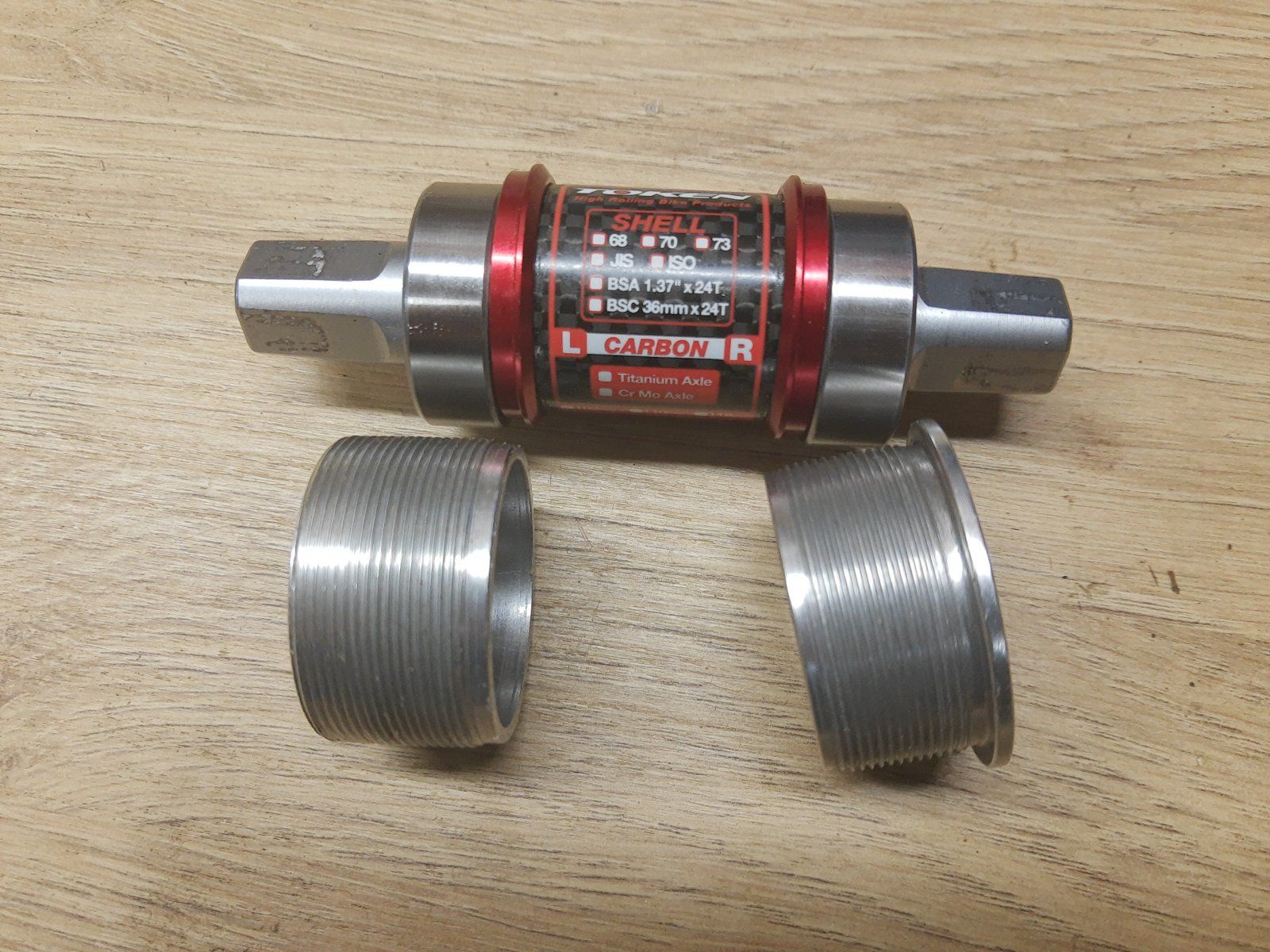

Jajaja, ich besorge mir neue Lager. Von wegen Aufwand und so.
