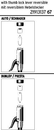

hallo scatty
doch - hab ich auch zuerst gedacht
aber in der pdf (leider zu groß zum anhängen) des sks rennkompressors die ich runtergeladen habe steht das tatsächlich (s.ausschnitt)
aber scheint dasselbe zu sein wie die mit reversiblen schlauch variante -
was immer das auch heissen soll..

@ragnar
leider ist damit das geschilderte problem immer noch nicht aus der welt geschafft :
soweit ich das sehe gibts beim sks rennkompressor in der ausführung
mit " reversiblem hebelstecker " (klasse... endlich kein denglisch)
keinerlei ventiladapter
frage ist : was hat jetzt zur zerstörung der ventileinsätze bei zwei schläuchen geführt ?
a. hat die gute frau den schlauch nicht ausreichend weit auf den ventilsitz
geschoben und die klemmung hat die ventileinsätze zerstört .....
b. war beim abziehen des schlauches nicht genügend vorsichtig und hat den ventileinsatz mit abgerissen......
könnte sich mal einer der radler äussern die den sks rennkompressor schon (wie oben gemeldet) seit jahrzehnten verwenden ......
gruss
m
:confused:
