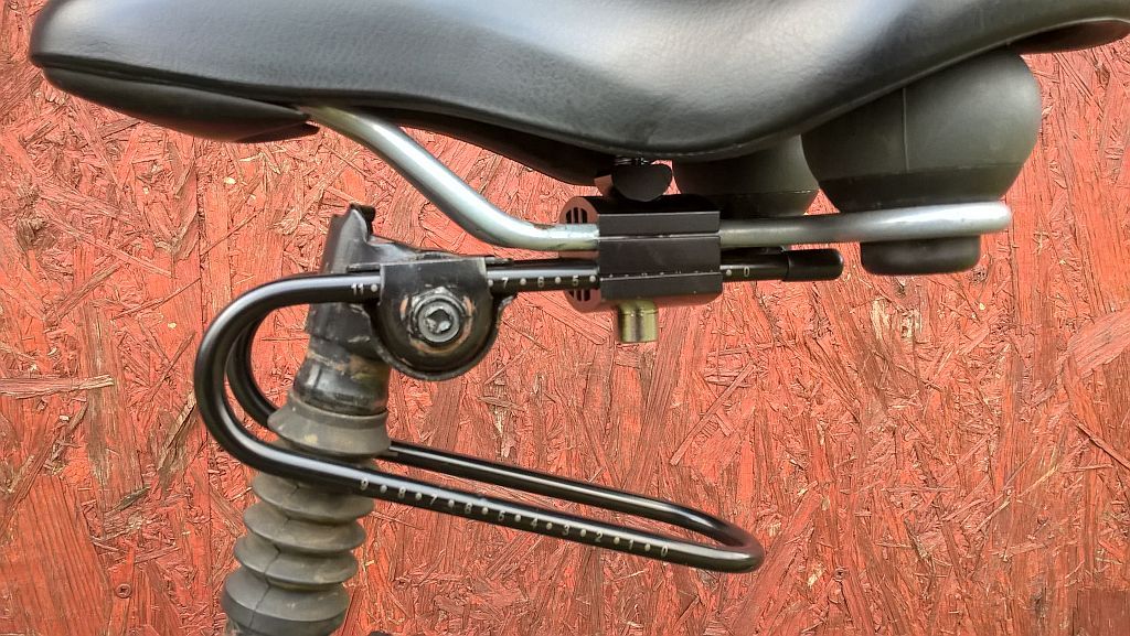

Aus meiner Sicht ist das wichtigste an der "Geometrie" eines Rades, der Abstand zwischen Tretlager und Sitzposition, abhängig von der Länge des Oberschenkelknochens. Alles andere kann man durch Anbauteile anpassen. Ich sitze gefühlt auf (allen) meinen Rädern zu weit vorne (Kniewinkel). Da es keine, wie bei Spinningbikes, in der horizontalen verstellbare Sattelstützen gibt, habe ich mir versuchsweise an meinem Alltagswinterrad diese Sattelfederung (dafür nicht zu gebrauchen) umgebaut. Das Sitzgefühl ist traumhaft, aber ist das auch sicher (Bruchgefahr)?
Sieht jedenfalls gewagt aus. Ich würde nicht darauf wetten, dass das hält. Aber warum sitzt Du auf Deinen Rädern so weit vorne? Fährst Du zu große Rahmen und zu steile Sitzwinkel?

Und bzgl. der Technik: Wöllte so nicht fahren, da hätte ich Angst... Der Link von @Altmetal ist super. Ritchey hat günstige Sattelstützen mit 25mm Setback. Canyon VCLS ermöglicht 35mm, wenn man sich was schönes gönnen will:
Stimmt, hab das Wort "Alltagswinterrad" überlesen.
Dann würde ich ne 30€ 25mm Setback Ritchey Stütze reinmachen, Sattel ganz nach hinten und schauen, ob das reicht.
Edit: Oder hier, 25mm Setback für 7€.

Wie schon von einem Vorredner beschrieben, bevor da etwas bricht, verbiegen sich die Streben und wenn, gleichzeitig werden die nicht brechen.

Andere Durchmesser kannst Du unter " Sattelstütze ITM Layback" googeln.
Alternative: "Sattelstütze Bmx gebogen" mit Sattelkloben
Die Schwachstelle liegt mMn am Sattelkloben, die Verzahnung wird früher oder später bei einer kurzen, starken Belastung - Schlagloch, Bordsteinkante - durchrutschen.
Das geht leider sehr abrupt.
Verbiegen wäre nicht schön, aber besser, als brechen.

Es wurde bereits geschrieben: Stahl fließt, bevor er bricht.
Das heißt, er wird sich erst deutlich verbiegen, bevor er bricht.
Kein Wunder, dass die Federwirkung zu wünschen übrig lässt.
Du musst die 'Federung' unterhalb der Biegung montieren.
Dann wird das Teil auch federn.
Die gefederte Stütze kannst du eh vergessen.
Die würde ich in die Tonne schmeißen.
