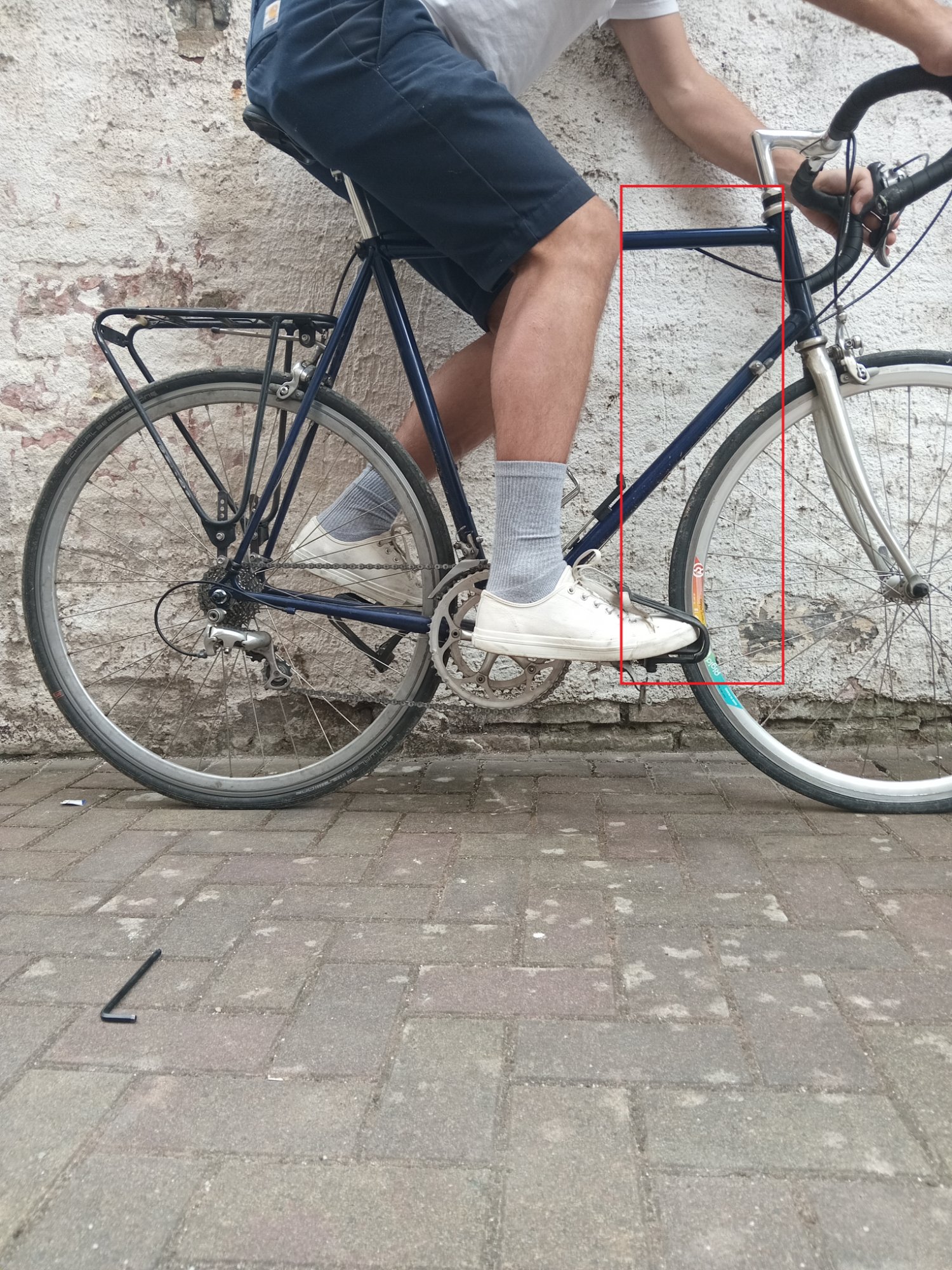

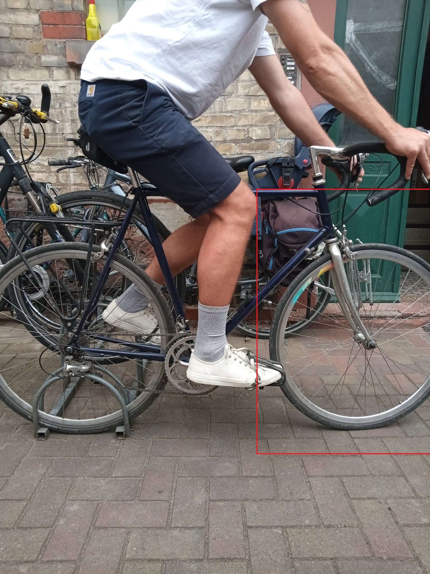

Es sieht so aus, als wärest du noch weit hinter dem sog. Knielot. Üblich ist eher, dass man drauf oder etwas davor ist. Knielot ist nicht der Weisheit letzter Schuss, aber so weit dahinter ist komisch.
Schieb mal den Sattel soweit wie möglich nach vorne.
so besser?

Anhand solcher Bilder, wird dir leider niemand serös sagen können, was du wohin stellen sollst, um eine Verbesserung zu erreichen.
Bikefitter betrachen nicht umsonst den gesamten Bewegungsablauf und nicht statisch, verkrampft gegen die Wand gelehnt.

Anfangen würde ich bei den Haken/Körbchen. Die sind für deine Schuhnummer zu kurz. Ein Foto vom Rad währe auch nicht schlecht. Willst du mit diesen Schuhen fahren?
Danke dir.
Das verstehe ich nicht so ganz, also das (Fahr)rad ist ja drauf, oder was genau möchtest du sehen?
Nicht genau mit diesen, aber ich fahre tatsächlich mit Straßenschuhen.. Hat das ne Auswirkung auf die Sitzposition?
Mit den Schuhen in Hakenpedalen wird das Fussgewölbe beleidigt reagieren und mit Krämpfen abstrafen. 'Vorzugsweiße nach dem Einschlafen.

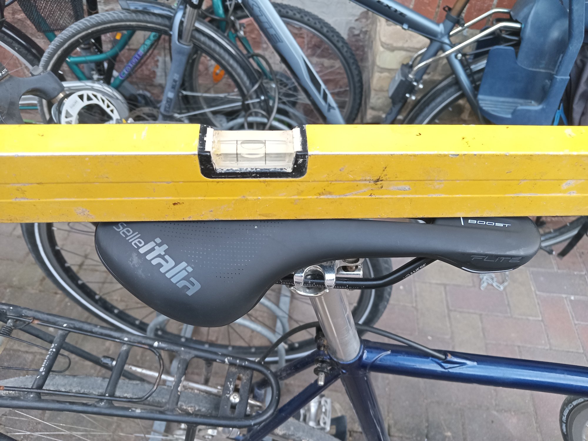

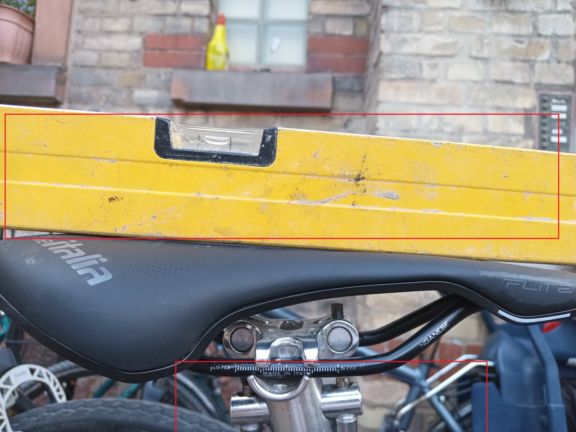

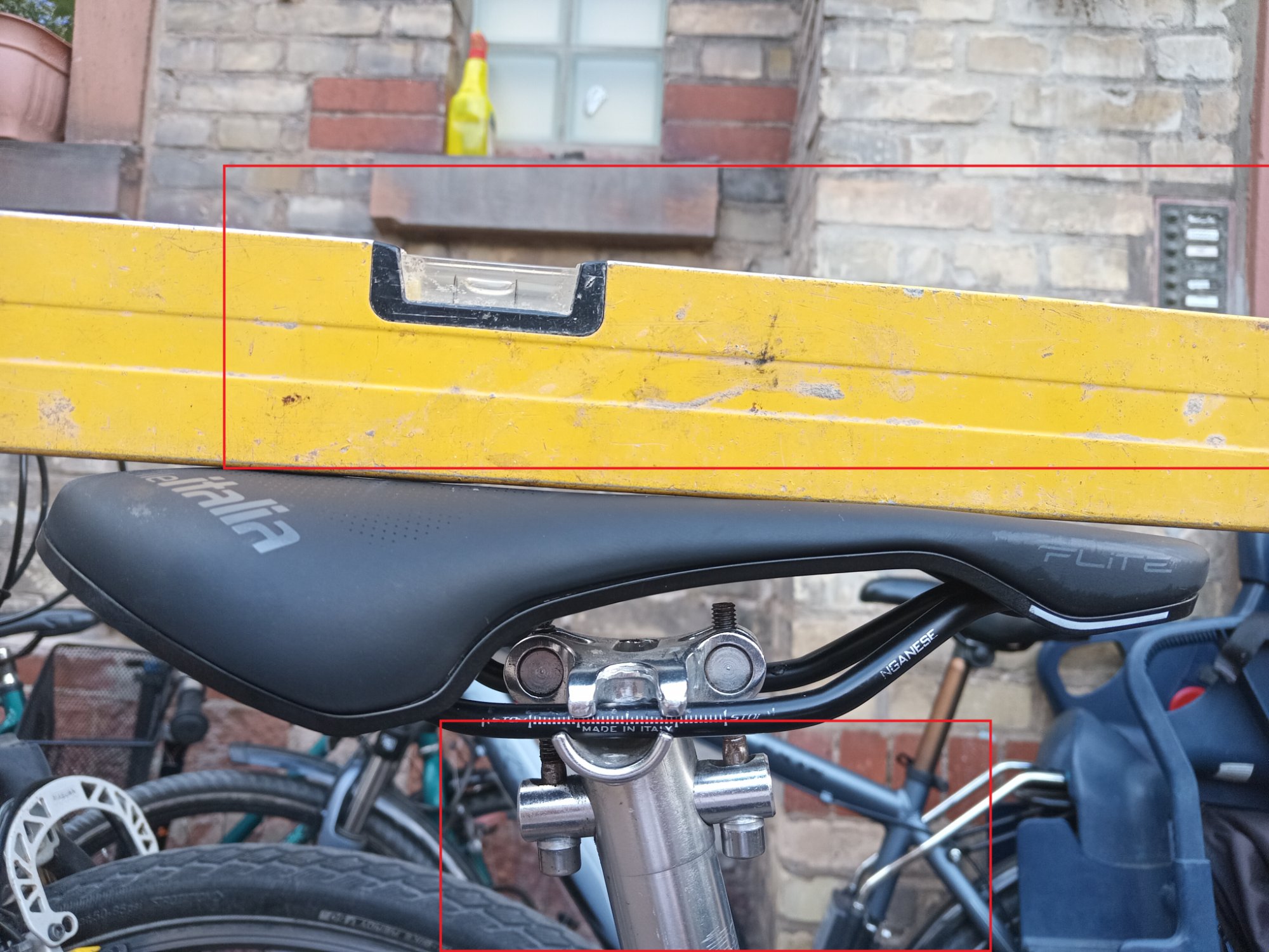

Dann noch einmal eine Frage zur Sattelneigung. Diese soll ja idealerweise waagerecht mit minimaler Neigung der Nase nach unten sein. Das ist teilweise jedoch nicht so ganz leicht einzuschätzen, da ein Sattel ja in der Regel nicht komplett flach ist. Bei meinem Flite Boost kommt hinzu, dass hinten eine Aussparung in der Mitte des Polsters ist, genau da, wo man die Wasserwaage ausrichten würde...
Was sagt ihr hierzu?
P.S. ich habe die Fotos bewusst etwas schräg gemacht (vor allem das erste), sodass dieses GEstell unten am Sattel, das in die Aufnahme der Sattelstange kommt, möglichst waagerecht ist, um die Differenz zur Ausrichtung des eigentlichen Sattels zu zeigen..

Das Knielot ist falsch gemessen. Nicht vorne an der Kniescheibe. Ist aber theoretisch egal, weil die Basiseinstellung ist nicht für jeden passend und dient nur als Ausgangsposition, um sich dann von dort nach vorne oder hinten zu bewegen. Aber wenigstens die Basis sollte schon mal stimmen.
Ist die Sattelhöhe passend? Auch hier kann man mit dem Fersentest erstmal die Basishöhe einstellen und sich dann nach oben / unten arbeiten.

Man kann die Sattelspitze auch nach unten neigen. Das erhöht zwar den Druck auf die Handgelenke, aber entlastet auch den Dammbereich. Zum Testen ist das eine schnelle Maßnahme.
Auch die Hose kann ihren Teil dazu beitragen, dass die Nerven am Dammbereich eingedrückt werden. Po, Polster und Sattel müssen zusammen harmonieren. Das kann manchmal dauern wenn man empfindlich ist.
Beckenboden Übungen helfen bei der Stabilisierung, um das Becken angehoben zu lassen und dafür zu sorgen, dass es nicht nach vorne gibt und dadurch den Druck erhöht (was bei einem nach unten gekippten Sattel passiert, aber für einen schnellen Test ok ist).
