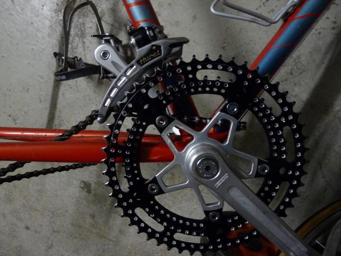

-Kettenblatt behalte ich, neues Ritzel hinten mit spacern aus der alten Kasette......

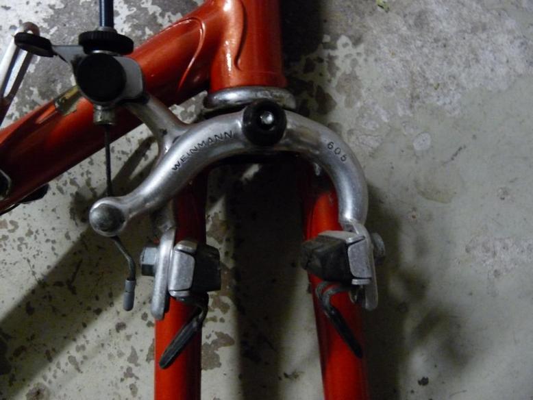

-Brauch ich neue Bremsen? siehe Bild sind alte alte Weinmann...

Die Komponenten sind zwar bunt bemischt, aber alle sehr schön, die Bremsen vllt. weniger. Für das Schaltwerk gibt's bestimmt noch Liebhaber

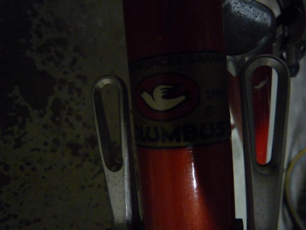

Und geschmiedete Ausfallenden sprechen für eine gute Qualität das Ausgangsrahmens.

Was für bremsen kann ich an den Rahmen montieren?
sicher keine modernen oder?

Entgegen dem Titel dieses Themas habe ich mich entschieden, das rad MIT Schaltung wieder aufzubauen, nur neue Laufräder habe ich bis jetzt geordert und entschieden, die Bremsen auszutauschen!
Kann mir jemand sagen, welche schönen, guten, bezahlbaren Bremsen ich hier montieren könnte, komme mit den ganzen gruppen der verschiedenen Hersteller nicht klar, bin auch erst 23, das ist ja alles älter als ich!
