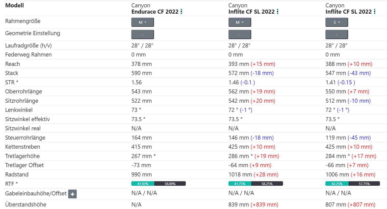

beim Probefahren des Canyon Inflites und Endurace ist mir aufgefallen, dass mir das Inflite eher in Größe S passt während das Endurace perfekt in M passt. Beim Geometrievergleich fällt auch auf, dass das Inflite in der gleichen Größe deutlich größere Werte anzeigt.
Liegt das an der generellen Geometrie von CX-Bikes? Sind diese prinzipiell deutlich größer als Endurance-Räder?

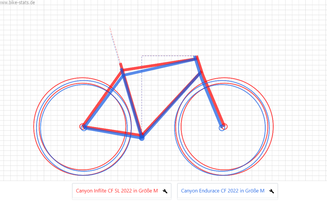

Mir ist bewusst, dass die Räder für komplett unterschiedliche Einsatz-Zwecke konzipiert sind. Ich hab mich nur gewundert, dass mir das Inflite in M zu groß war, während das Endurace perfekt passte.

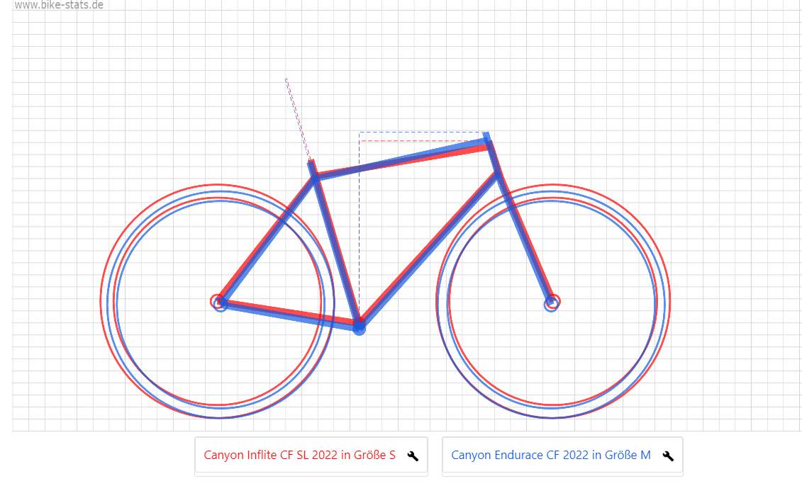

Wenn man Inflite in S und Endurace in M übereinander legt, sieht man auch, dass die beiden viel näher aneinander liegen:

Man muss sich immer die einzelne Geo anschauen (speziell Oberrohr).
Interessant bei Deinem grafischen Vergleich ist aber, dass man die 18mm Unterschied am Steuerrohr bei M/M nicht erkennen kann.
ok, das hat 1,44 was ich beispielsweise errechnet hab und mein Rennrad hat tatsächlich auch 1,44.

Zu "groß" bedeutet ja vermutlich zu lang. 2cm längeres Oberrohr sind schon was. Simmt den der Stack vom S ?
Wobei ich das CX auch mit kürzerem Vorbau und und kleiner fahre.
Der Stack vom S stimmt.
Ja, ich denke auch, dass es hauptsächlich am längeren Oberrohr liegt. Allerdings zum Teil auch am Sitzrohr.
Was natürlich auch dazukommt ist, dass der Crosser ein höheres Tretlager hat. Das hatte ich außer Acht gelassen. Wahrscheinlich trägt das auch dazu bei, dass ich das Inflite als "größer" wahrnehme.
