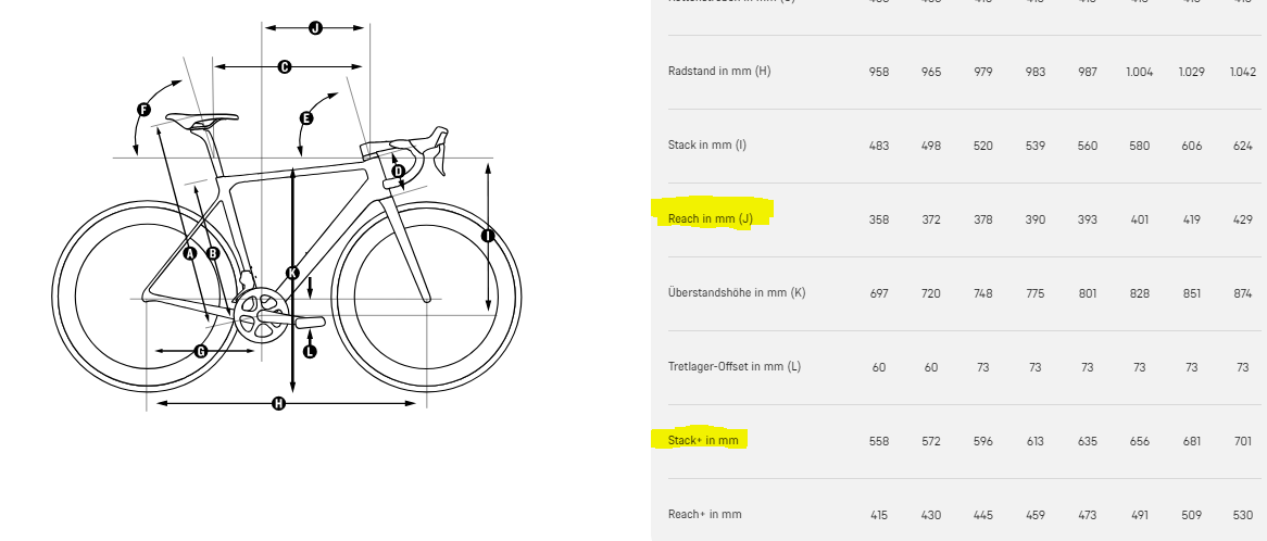

genau das ist mein Rad.
Da möchte ich aber ungern 32 oder 35mm Reifen drauf ziehen und damit über forststrassen brettern. Deshalb ein zweitrad
was meinst du? Bei mittlerer Rahmengröße STR 1,42. Das ist sportlich.
Pardon, hab mich von der Vielfalt der Stack-Reach-Angaben verwirren lassen und zwei falsche in Verbindung gesetzt (gelb).
Bei einem Zweitrad würde ich schon mal beim gleichen Schaltungshersteller bleiben, zwecks Lagerhaltung von Ersatz- und Verschleißteilen, Betriebsmittel, Werkzeugen und Bastelerfahrungen. Wenn man mehr als Rival will, würde ich dann eher auf Force gehen.
Das Ultimate wäre mir zum Aeroad zu ähnlich. Wenn die Geometrie des Endurace nicht passt, würde ich eher ein sportliches Gravel oder CX suchen. Das würde das Einsatzsprektrum zumindest merklich erweitern und wäre meiner Meinung nach die bessere Ergänzung.
