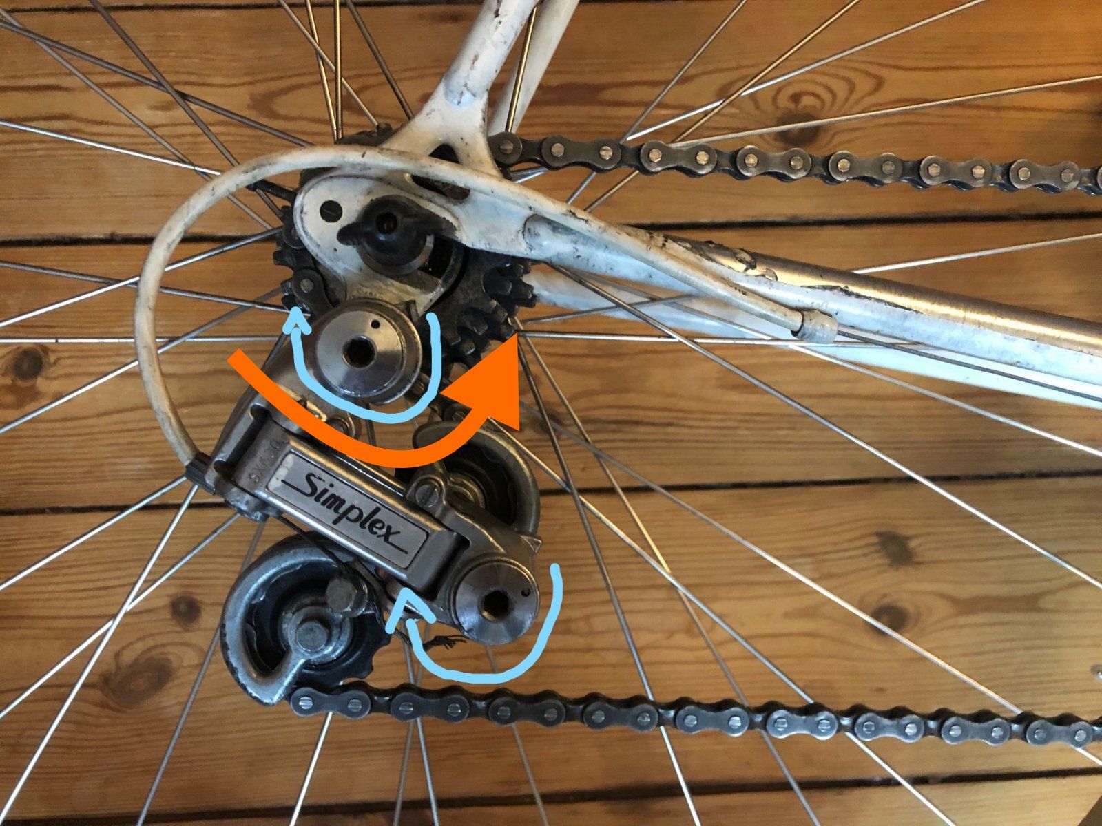

Simplex SX630 Schaltwerk einstellen
Mit 3874 stellst Du die Spannung ein
Genau. Das geht mit über den 5er Imbus vorne ...
wenn Du 2551A festziehst.
vorher muss aber die 4144 in die richtige Position aufgesetzt werden. Durch die Klemmung der 4144 auf der 3874 wird die Federspannung gehalten. Die 2551A ist nur zum Befestigen des Schaltwerks am Schaltauge. Sie greift in die 3874 rein, verändert aber nicht deren Position = Federspannung ...

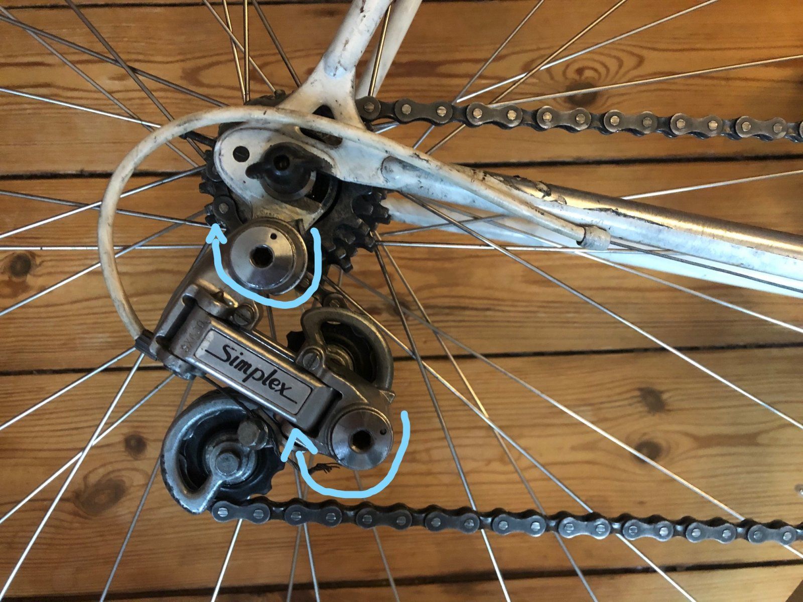

Ich kann problemlos schalten, ich denke ich werde es erstmal so lassen. So sieht es nun aus:
:daumen: Offenbar alles richtig gemacht ... Sieht gut aus. Haste auch die richtige Kettenlänge (Anzahl der Glieder)?

Ich habe es nun noch einmal so angebracht, wie ich denke das es richtig sein könnte.
Die Federn sind nun so gespannt, dass sie in die mit den Pfeilen gezeigte Richtung spannen.
Den Käfig habe ich dabei, wie ich oben schon einmal beschrieben habe, an die dazwischen liegende Mutter gefreht und anschließend noch eine Umdrehung weiter gedreht, sodass die Feder gespannt ist und den den Anschlagbolzen am Käfig an den Anschlag drückt.
Am Schaltauge habe ich die Feder mit der Ratsche im Uhrzeigersinn eingedreht und von der anderen Seite festgeschraubt, sodass das Schaltwerk nun ebenfalls nach hinten zieht und die Kette spannt.

Die obere Feder muss das Schaltwerk aber in die andere Richtung (nach vorne) ziehen:

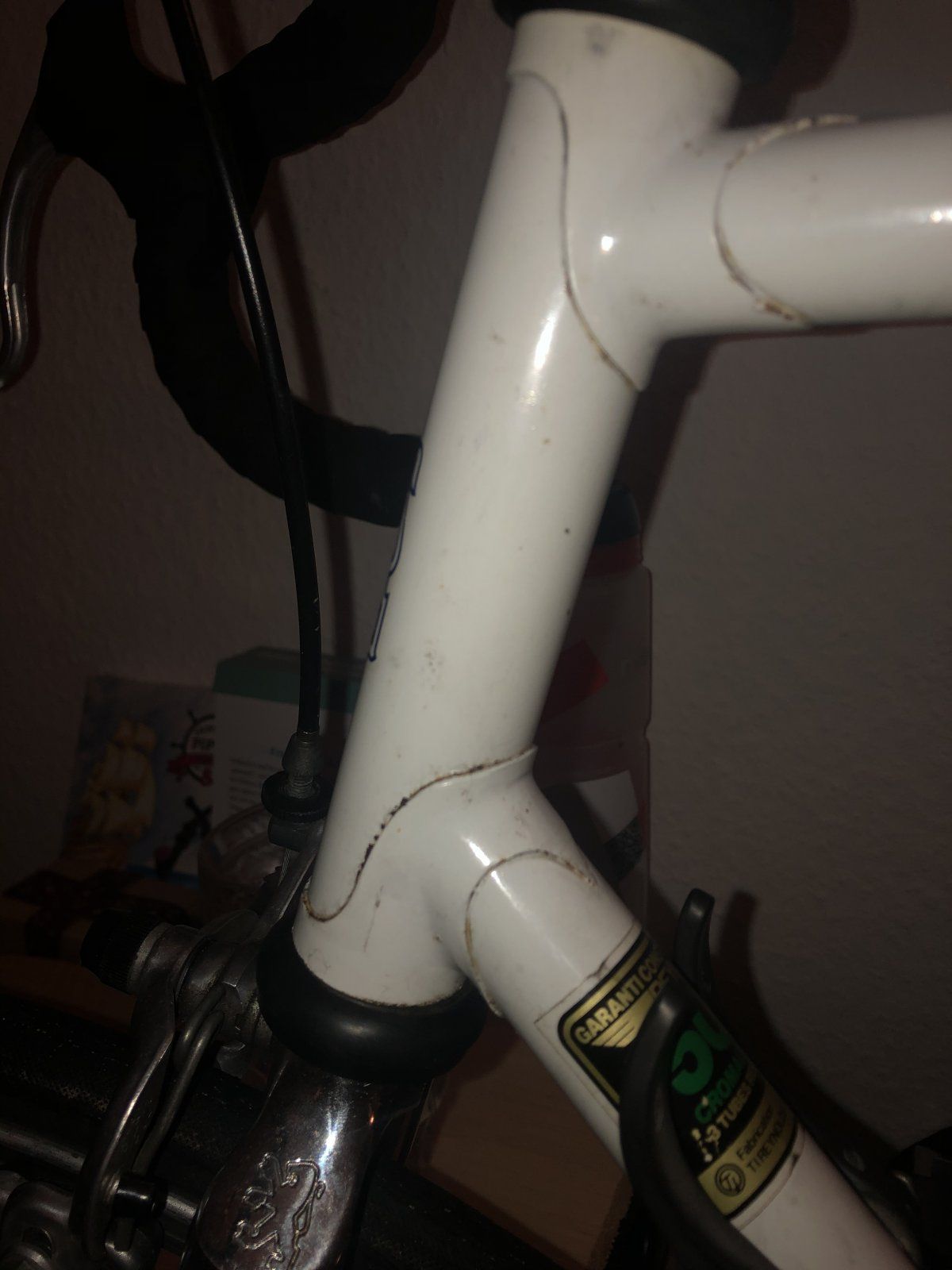

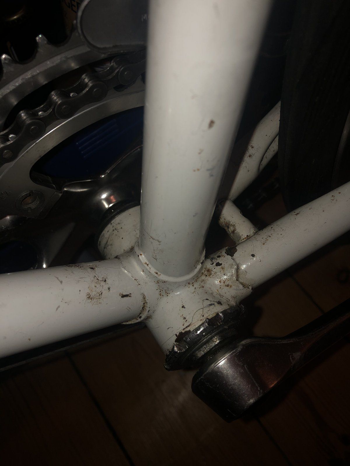

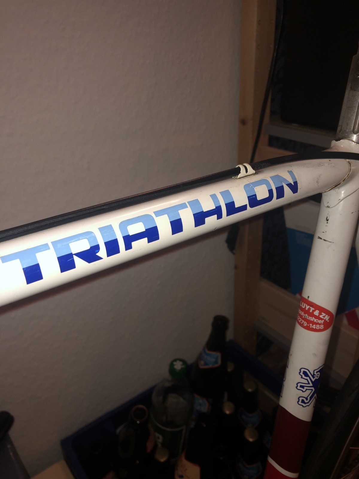

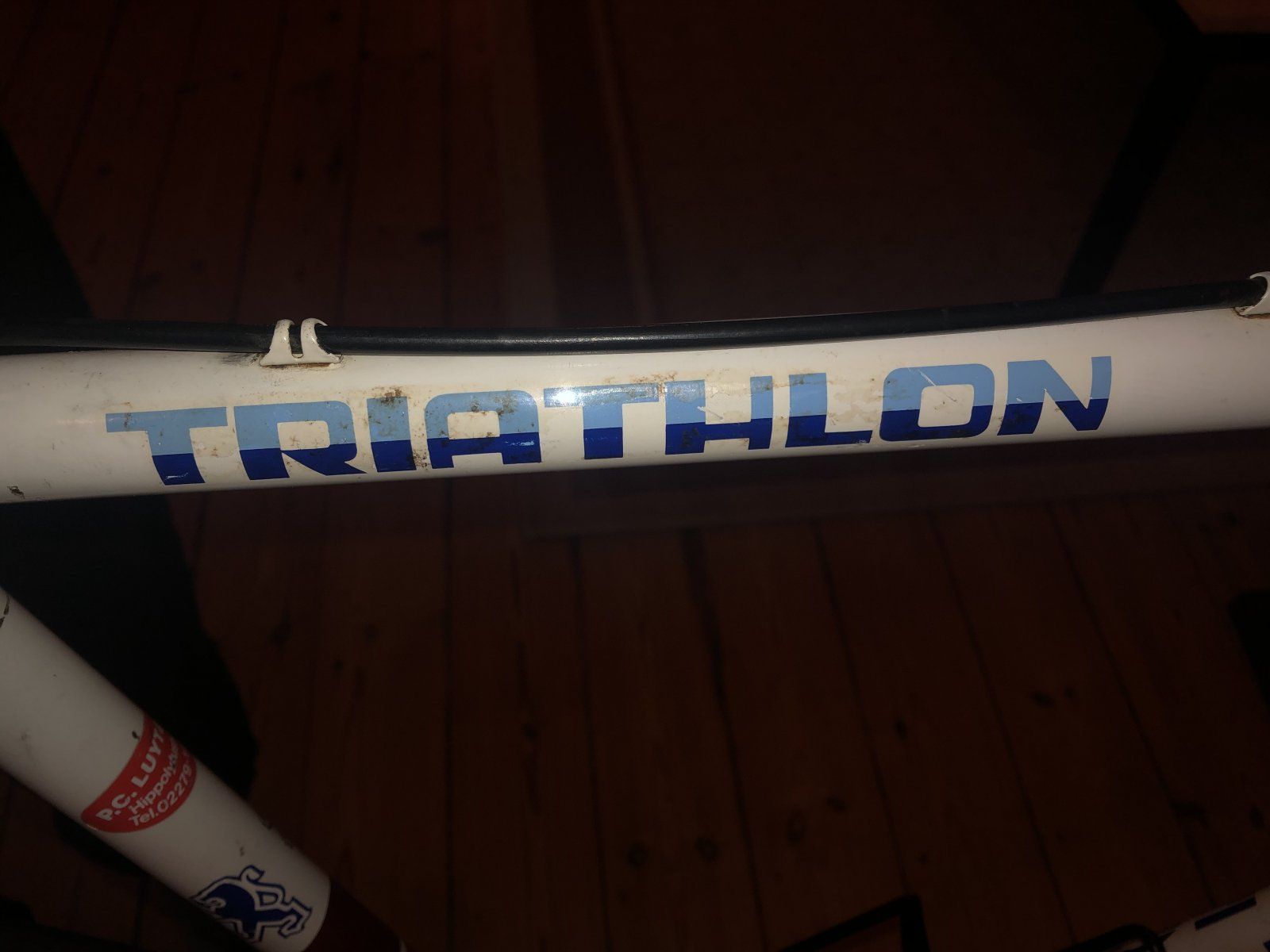

Nun kommen wir versprochen ein paar Fotos vom Lack :rolleyes:
Am Tretlager ist an einigen Stellen der Lack abgeschlagen und angerostet.
Am Steuerrohr sind an den Muffen ebenfalls Roststelle.
Zudem sieht man den beiden Schriftzüge „Triathlon“ die 30 Jahre etwas an. Der eine weist braune Flecken auf, die ich wie ich schon erwähnt hatte nicht wegbekomme. Der gegenüberliegende hat diese nicht mehr, wenn man genau hinschaut sieht man allerdings Kratzer im Lack und teilweise auch in der blauen Farbe kleine weiße Stellen. Wahrscheinlich wurden hier die braunen Stellen rausgeschliffen und auf anschließenden Klarlack verzichtet. Die stelle fühlt sich sehr rau an.
Ich könnte mir vorstellen, aus Spaß, diese Stellen zu behandeln, sodass das Rad wieder in seinem vollen Glanz da steht :rolleyes:
Nur weiß ich leider nicht wie man da vorgeht, geschweige denn den richtigen weißen Farbton trifft...
Ansonsten gibt es natürlich hier und da ein paar Kratzer, aber das gehört zu einem alten Rad ja irgendwie auch dazu.
