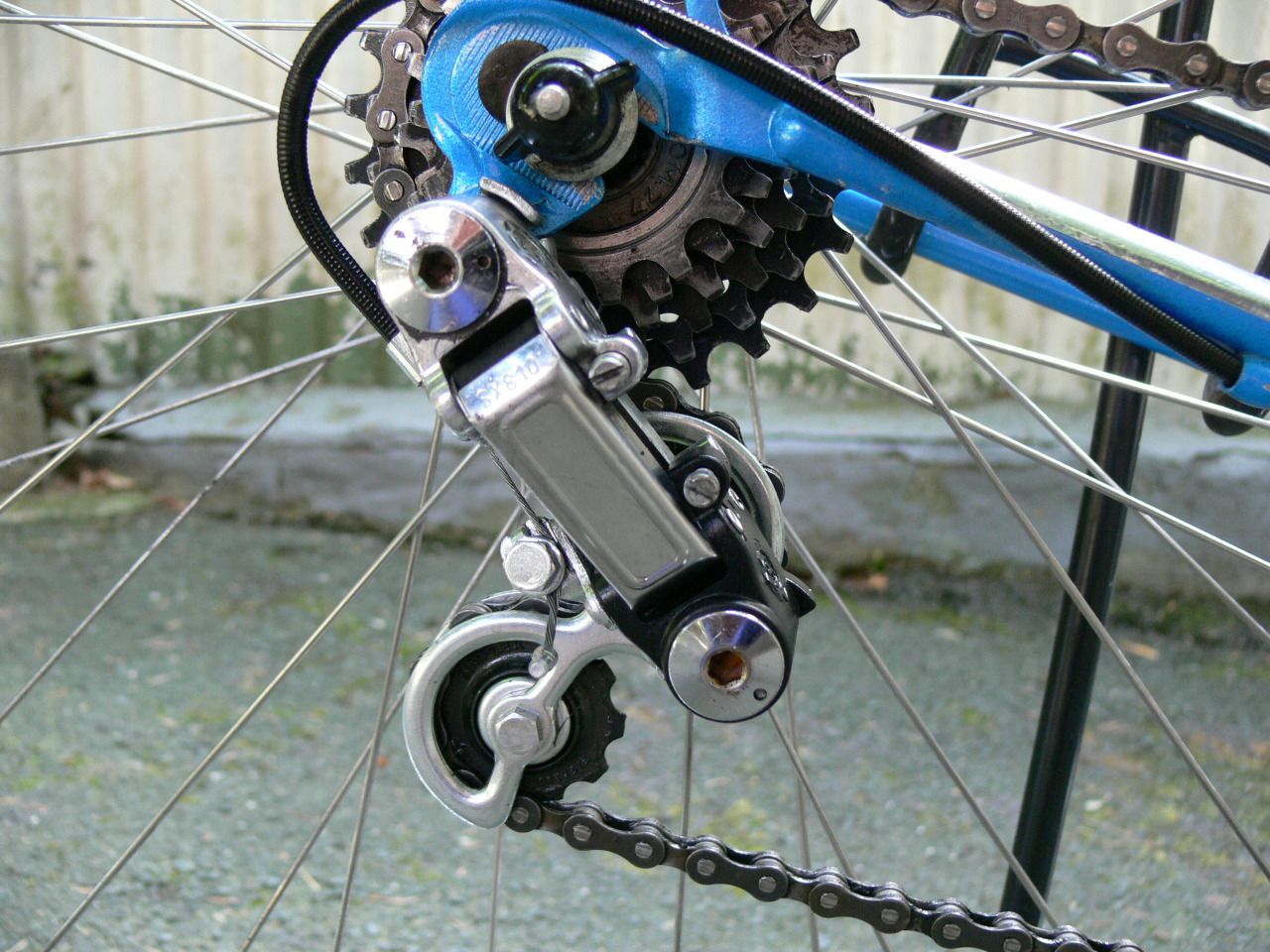

Hallo!
Die ganze Thematik der Rennradtechnik ist neu für mich, jedoch konnte ich auf die meisten Fragen die sich aufgetan haben hier im Forum Antwort finden.
Zwei Fragen habe ich über behalten, falls die zu trivial ausfallen entschuldige ich mich schon mal dafür:D
Ich habe eine 2x6 Schaltung mit diesem Simplexschaltwerk.
Habe hier irgendwo gelesen dass das Kunststoffteil des Schaltwerkes durch Alterung brechen kann.
Mag eine blöde Frage sein, aber kommt das öfter vor und ist es ratsam vorsorglich das Schaltwerk zu wechseln, oder kann man es weiterhin bedenkenlos nutzen?
Meine zweite Frage wäre die nach einer geeigneten Kette.
Die jetzige ist 7mm breit, wenn ich das richtig herausgelesen habe, kann ich eine 8-fach Kette verwenden?
Bei 2x6 dürften ein paar mm Unterschied in der Breite wohl keine Probleme bereiten?
Mit Kettenschloss wäre zwecks Reinigung sicher zu bevorzugen, kann mir bitte jemand einen Tipp für eine ordentliche Kette geben, mir fehlt noch das Wissen um aus dem Angebot Geeignetes auszuwählen.
Gruß Hendrik
Gruß Hendrik
Folgende Kette(n) kann ich empfehlen: https://www.connexchain.com/fahrradketten/connex-808.html
Plastikteile am Schaltwerk sind eher unbedenklich, da hab ich noch keinen Bruch gesehen. Anders sieht es beim Umwerfer aus, da reißen Plastikschellen wirklich oft.
Bei den Ketten kannst du alles nehmen, was bis 8-fach geeignet ist, da gibt es nur minimale Unterschiede in der Breite, erst ab 9-fach wird es speziell.
