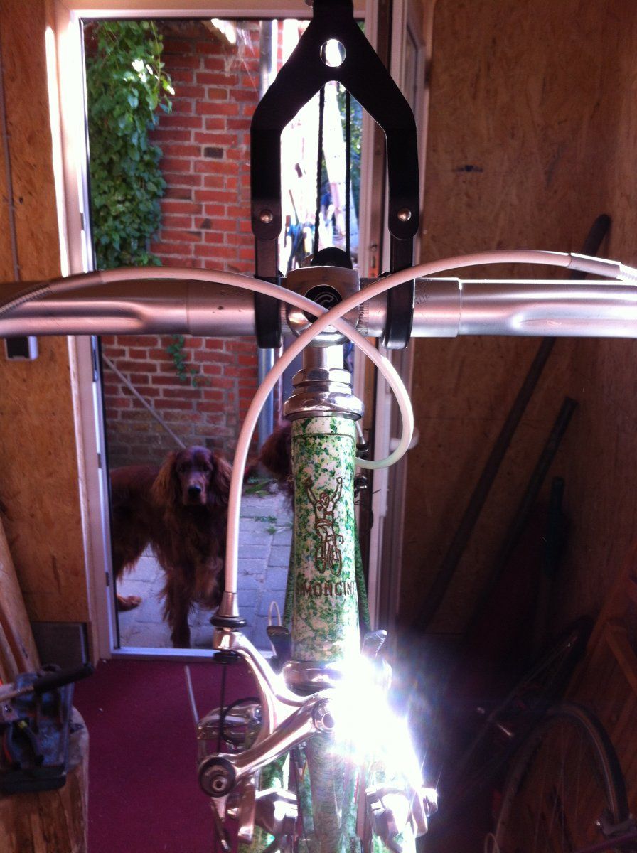

...ausser Putzen habe ich dann mal Züge verlegt (mehr heute nicht geschafft, erst gestern Nacht zurückgekommen, ziemliche stressige Woche :eek:)...
...Hebel kommen noch bisschen höher... Lenker sieht auf dem Foto schlimm aus (habe ich mich voll erschrocken), in echt halb so wild
Etwas mühsam war die Montage des Zuges durch das Oberrohr, weil die Einlassöffnungen doch ziemlich mitgenommen sind, da ist die Originallackierung sehr dick und die haben wohl auch schonmal einen Schlag mitbekommen... Habe deshalb den Zug nicht direkt eingesetzt, sondern Metallkäppchen so gefeilt, dass sie genau reinpassen.

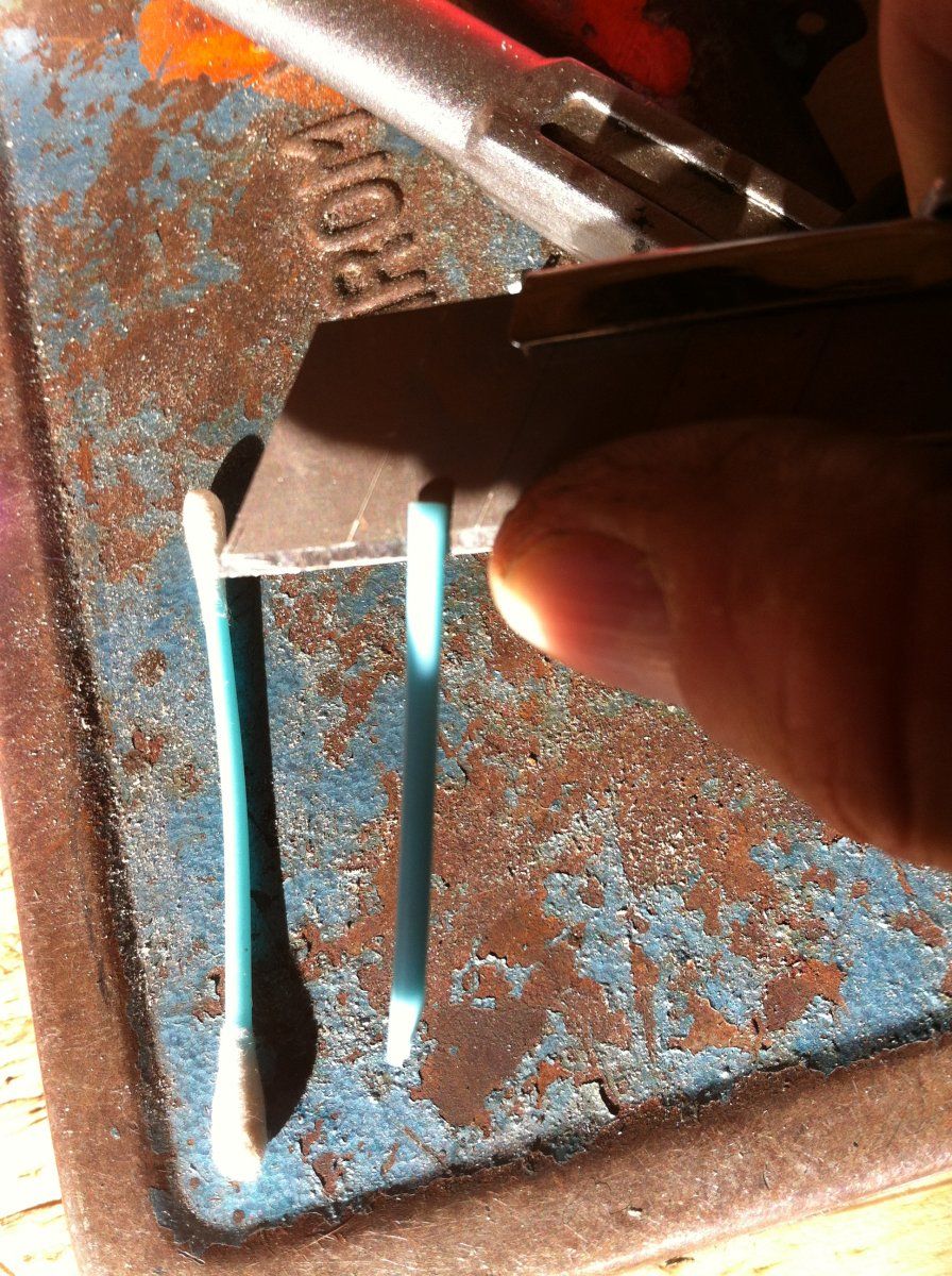

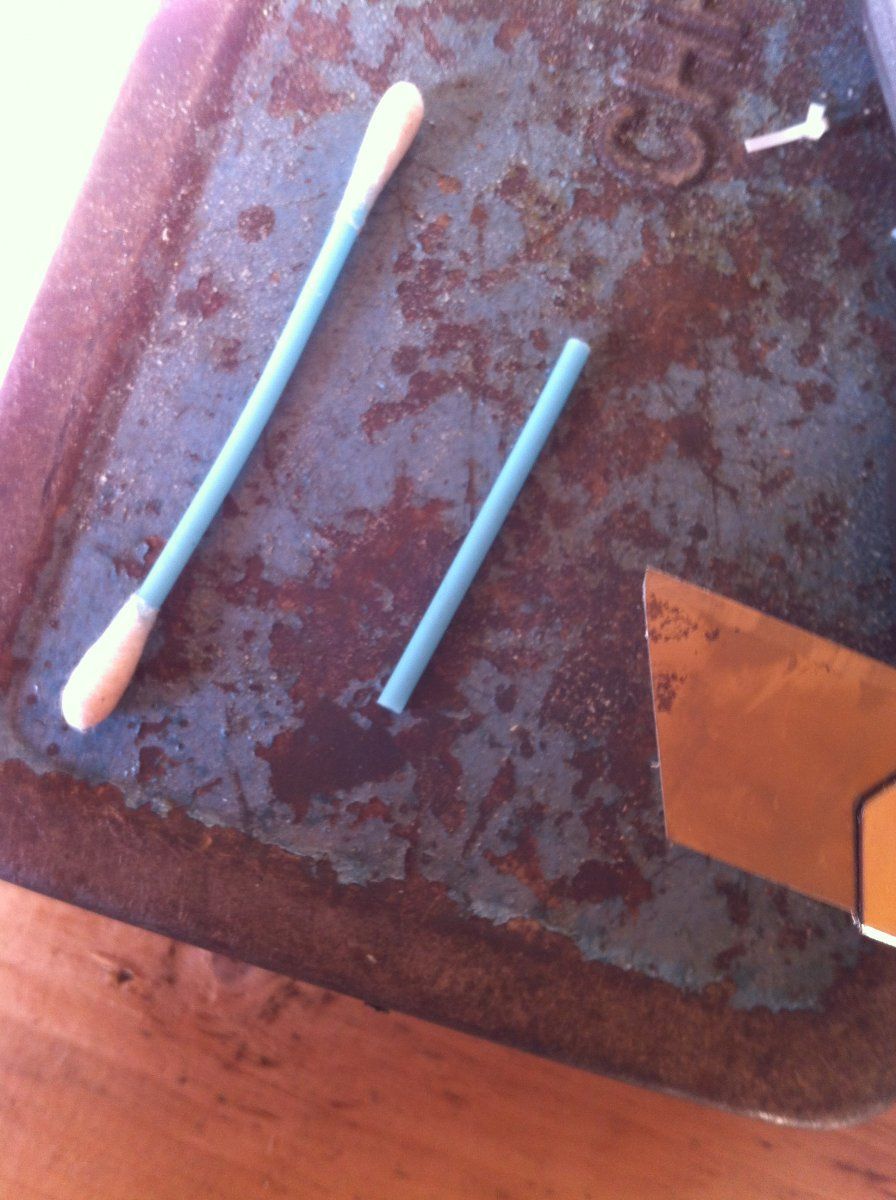

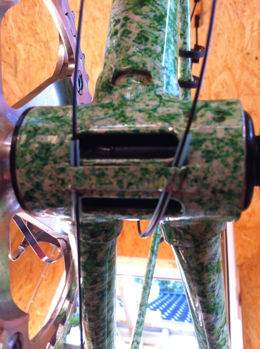

...wirklich Kopfzerbrechen hat mir Zugführung unter dem Tretlager gemacht - eigentlich ist das ganz einfach, Züge durch die Löcher und fertig, aber dann scheuern die den Lack auf (Originallack an der Stelle deutlich mitgenommen) und ich will mir ja nicht sofort eine Macke in meine schöne Doppelklarlackschick braten. Die Löcher sind allerdings zu klein, um Schutzhüllen durchzustecken, durch die man die Züge dann ziehen kann...
Habe deshalb auf Ohrstäbchen zurückgegriffen, die Wattedinger abgeschnitten...
...und in mühevoller Kleinarbeit die Röhrchen längs (!!!) halbiert...
...dann bekommt man so eine U-förmige flexible Mini-Rinne, die ich dann verbaut habe...
...das hat mich echt ziemlich viel Zeit gekostet, scheint aber zu funktionieren :); Praxistest des gesamten Geräts hoffentlich morgen irgendwann...
...dann erkläre ich auch die Friesentorte und was ein Pharisäer ist, schaffe ich heute nicht mehr !
Meinen Respekt für die Idee und Arbeit. Ansonsten gibt's dafür Teflonliner, quasi das Innenröhrchen aus einer Bowdenzughülle, kann man auch aus einer solchen ausbauen. Nur für den Fall, daß es nicht so gut funktioniert wie erhofft. :-)

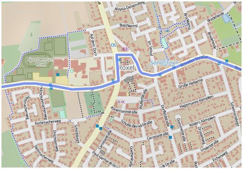

Fiese Linkskurve in Roxel.

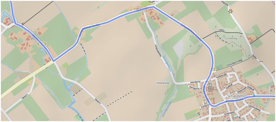

Hinter Schapdetten ganz fiese Rechtskurve ins Stevertal.
Von der Bundesstraße (auf der man locker 65 Km/h draufkriegt) auf eine ganz schmale Straße. Da krachts mit Ansage.

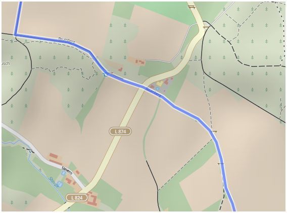

800 Meter danach über die Bundesstraße rüber und dann hats ab dem kleinen Rechtsknick im Wald kurz 15%. Sollte man dann doch mal schalten, besser sogar vorher, weil man das nicht kommen sieht..
Da werden einige absteigen. (Bisher bin ich da nur mit Kompakt-Kurbel hoch, uiuiui.)

Mit einer neuen Technik ist es auch erstmals gelungen, die Aussenzüge sauber abzutrennen (in der Küchenwerkstatt war das immer voll das Gewürge...): Zange ansetzen, zudrücken und dann Zange in Schraubstock einspannen und solange zudrehen bis der Zug *peng* sauber abgetrennt wird...
Hast du da Flexpipes verbaut?
dafür einfach das richtige werkzeug nehmen und man braucht keinen schraubstock mehr, eine drahtseilschere mit papageischnabel klingen erleichtet die arbeit mit hüllen und zügen ungemein. schneide ohne zu quetschen.
