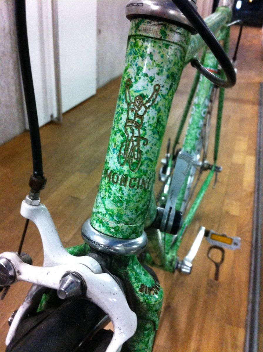

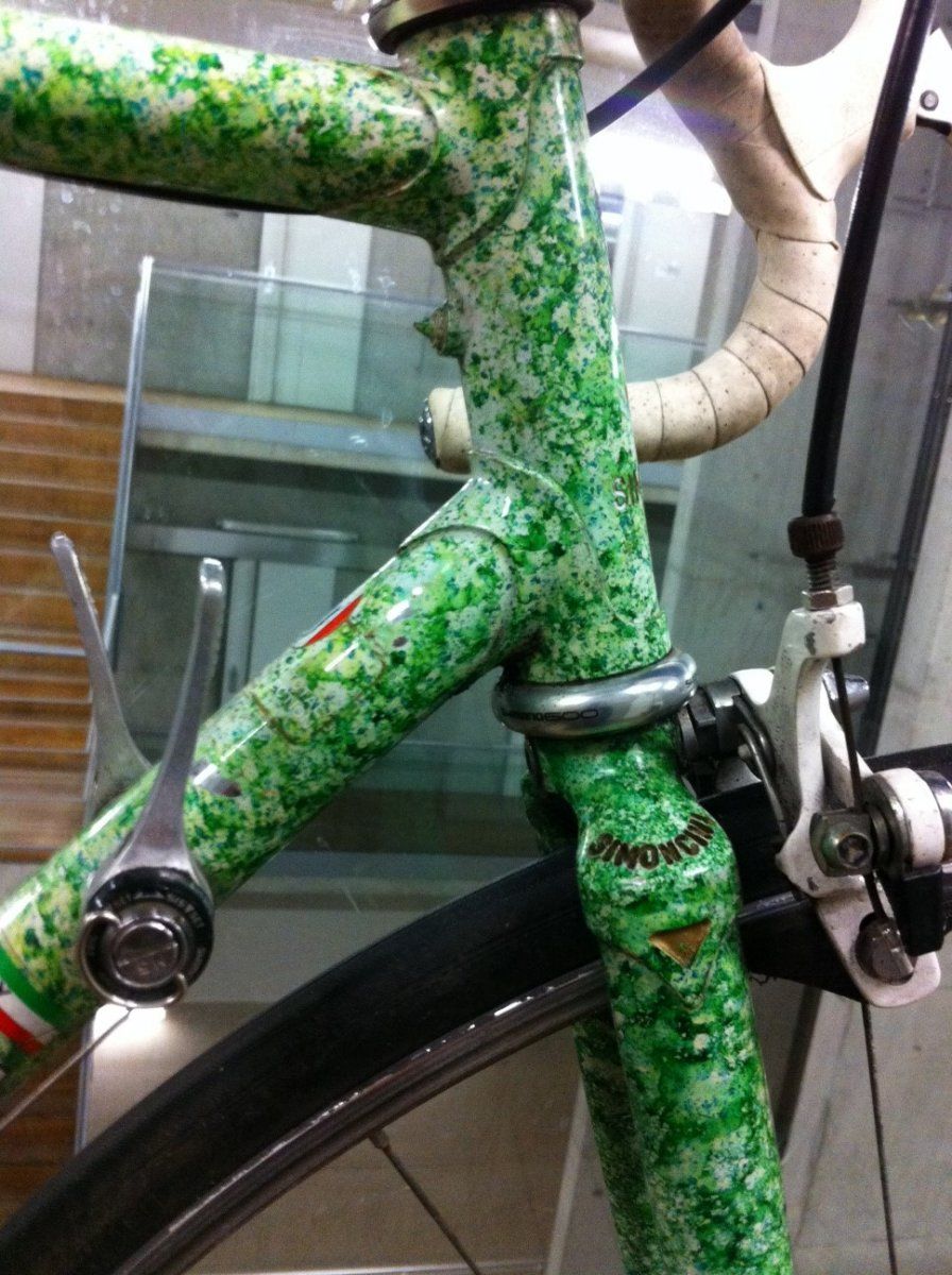

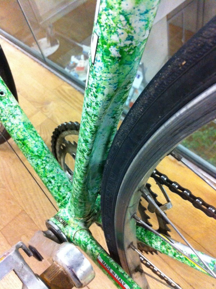

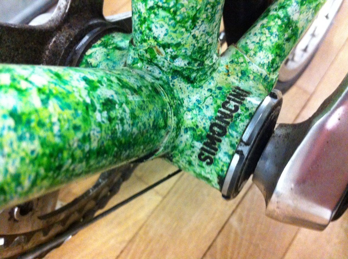

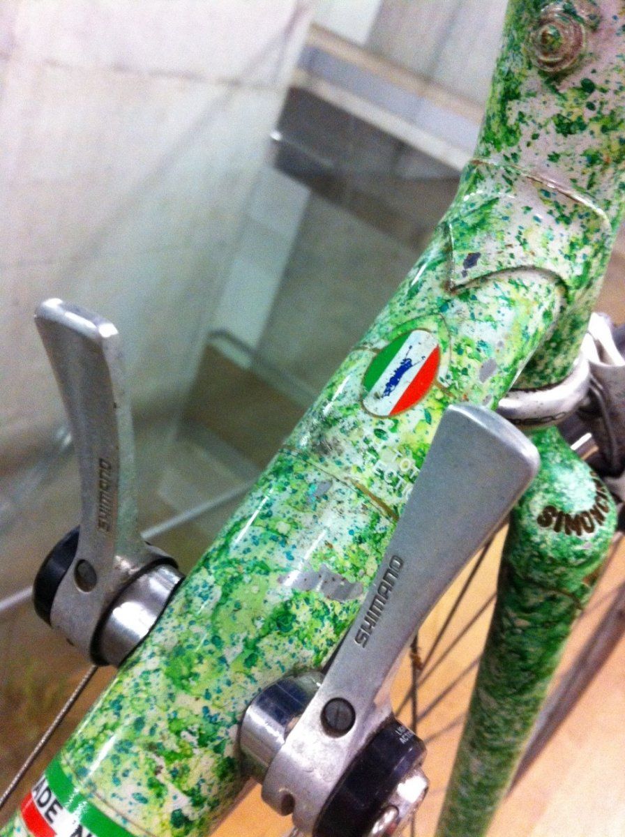

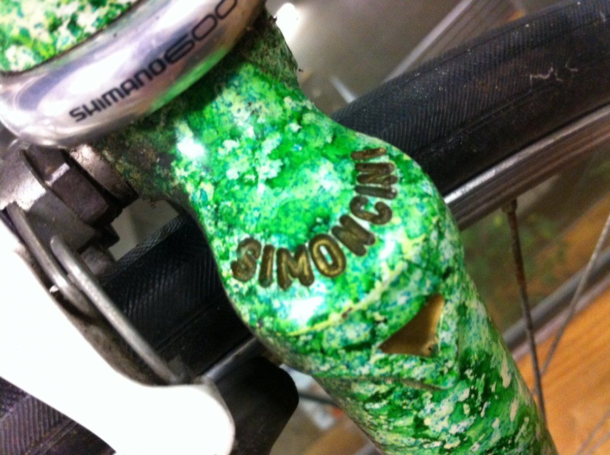

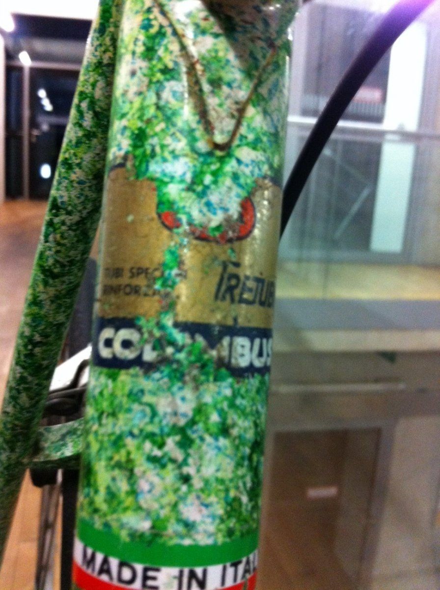

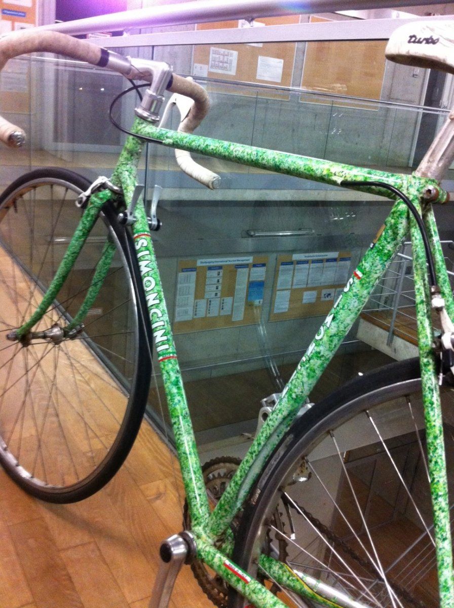

Da auch hinsichtlich der Ausstattung bereits Vorschläge gemacht werden und erste Fragen auftauchen (z.B. nach dem gespacerten Vorbau, die Frage stelle ich mir auch, wie das geht...) mache ich mal den Faden hier auf und freue mich auf weitere Kommentare, Hilfestellung und gerne auch OT-Gequatsche. Da ich total überhaupt gar keine Zeit habe, mich um einen Aufbau zu kümmern (von Geld mal ganz abgesehen), ist zu erwarten, dass der Faden hier länger (und mit Pausen) laufen wird.
Hier nochmal die Bilder:

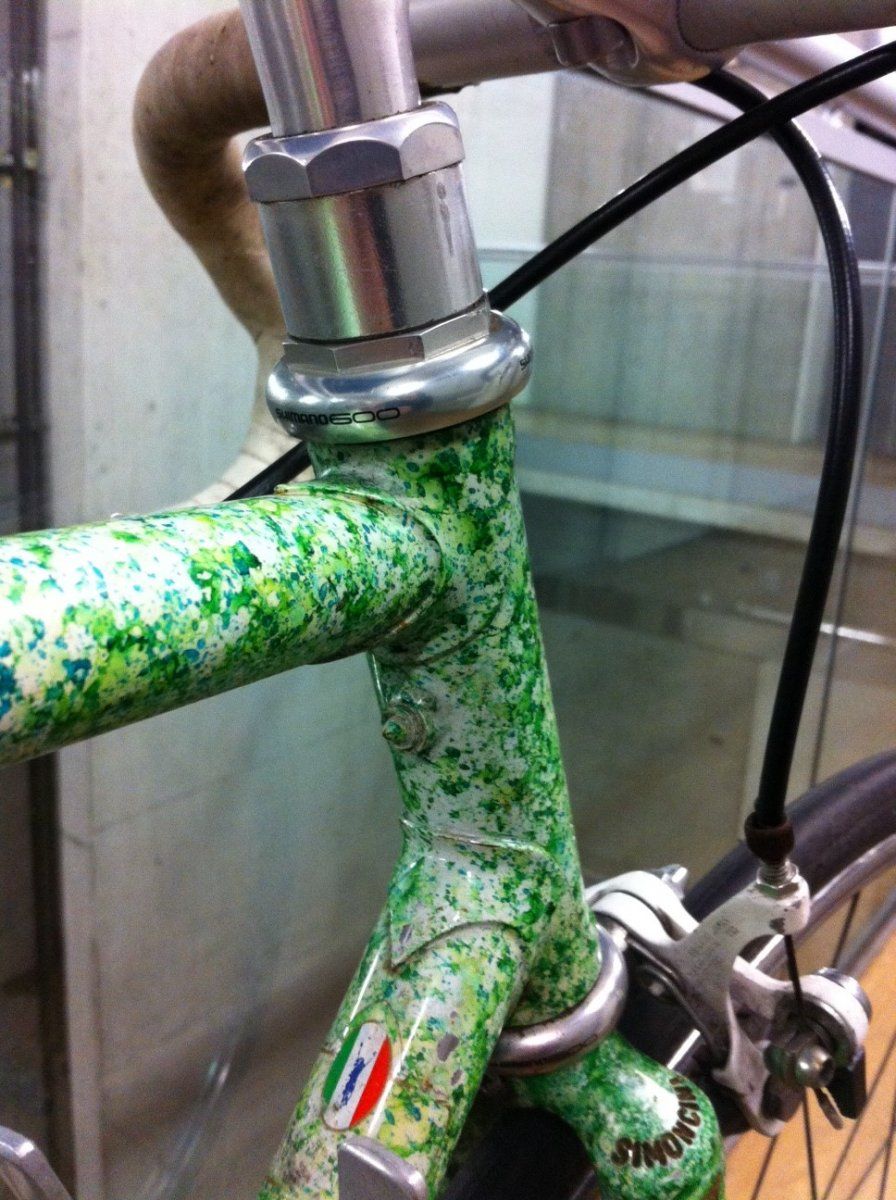

...und auch der gespacerte Vorbau, mit der Frage was das soll...

...die Kommentare (bezogen auf die Lackierung) im "Fang des Tages"-thread reichen von "Scheisse" ...
Das war ich. und so lange ich mich noch nicht dran gewöhnte habe bleibe ich auch dabei :D. Dabei ist der Rahmen echt heiß.
Also wegen der Datierung würde ich mal auf Mitte der 80-er (83-87) schätzen. Eine baugleiche Gabelkrone hatte Bianchi damals, ebenfalls mit dem Namen so graviert. Auch der Aufkleber von Columbus spricht eher gegen später. Das Aero-Sitzrohr war sicher aber auch nicht viel früher. Die Lackierujgn hätte ich allerdings eher auf Ende der 80-er geschätzt. Sicher ein Mittelklasserahmen, daher würden sich eine Ultegra, 105 oder ne Victory gut machen. Vieleicht auch was exotischeres.
...man hat so die Möglichkeit einen rel. kleinen Rahmen auch mit Alters-Rücken zu benutzen, ohne das der lang ausgezogene Schaft des Vorbaus im Wiegetritt das Biegemännchen macht. Das habe ich bei meinem Seniorenrad auch so gehandhabt. Kürzen kann man die Gabel immer aber ab ist ab...
Entschuldigung, das ist ein gefährliches Mißverständnis:
Durch den Spacer wird nicht die zulässige Auszugshöhe "nach oben" korrigiert.
Vielmehr gerät durch diese Montage der Vorbauschaft in den Gewindebereich der Gabel.
Dieser ist - eben durch das Gewinde - schwächer als der Schaftbereich ohne Gewinde.
Der Klemmkonus hat deshalb im Gewindebereich nichts zu suchen.
Ich habe bereits im Gewindebereich gebrochene Schäfte hier in der Werkstatt gehabt.
Das ist ganz einfach lebensgefährlicher Pfusch, wenn die Vorbau-Klemmung in den Gewindebereich gelangt.
Bescheuert aussehen tut das übrigens auch. :D
Kann man ja gleich sowas nehmen:vorbau.jpg

2. Dieser Vorbau-Erhöhungs-Wasweissich-Knubel kommt weg*. Die ideale Rahmenhöhe für mich ist 52/53, das Simoncini hat 54, ich brauch da keine Erhöhung und es sieht 😱 aus... Wenn ich als Senior was rückenschonenderes brauche, muß ich mir halt noch eins bauen.... 😉
