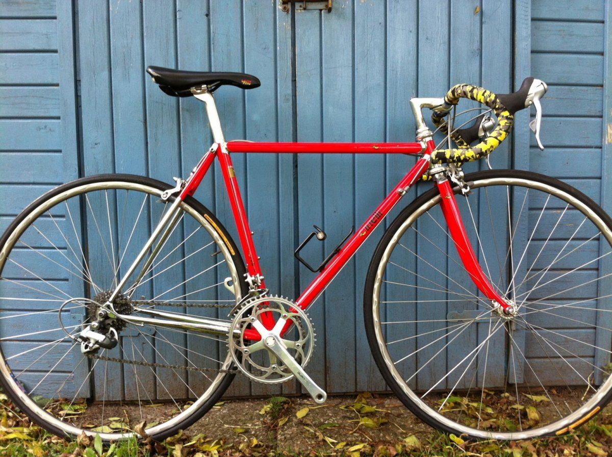

...hab hier einen DA-LRS mit montierter 7fach-Kassette, den werde ich da als erstes mal ausprobieren...Was kommt denn ran? 6-, 7- oder 8fach? Das Schaltwerk ist ein RD-7400, also 6fach. Schaltet aber ebenso gut 7 oder 8 Ritzel. Optisch unterscheidet sich das 7400er Schaltwerk durch die von vorn offene, sichtbare Schraube der Spannerbefestigung.
wenn die jetzt noch schwarz wäre....
aber ich glaube, schwarz würde besser passen.

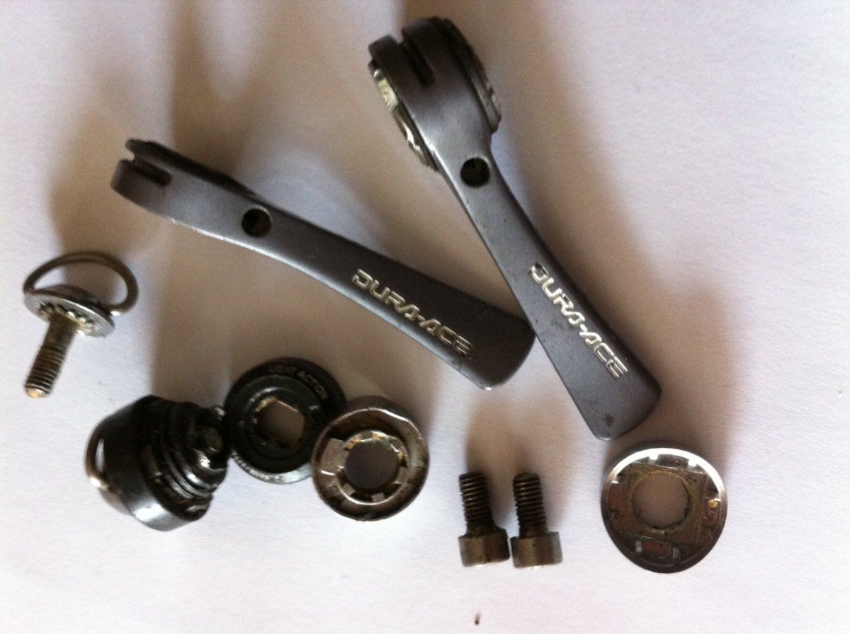

EDIT: ...die originalen Rahmenschalthebel machen 7fach aber wahrscheinlich nicht mit, oder ? 😵
...Danke für die Weiterbildung ! steht SL-7401 drauf, sollten also passen....Doch, das kommt darauf an, welche. Welche hast du denn? SL-7401 wären 7fach, SL-7402 dann 8fach, wenn ich mich nicht täusche, jeweils umschaltbar von Friction auf SIS (= ShimanoIndexSystem, also gerastert). SL-7400 dürften 6fach sein...

; bin aber ja auch selbst noch nicht so richtig durch mit dem Thema......mit der historischen Korrektheit habe ich es (bei diesem Rad) nicht so total, die Eindatierung schwankt auch zwischen 83-87; wenn schwarz dann gingen auch neue Teile...Außerdem passt dein Rad ja schon in den Übergang zur Moderne mit Aerozugverlegung, Ergopower und frühen Carbonteilen, weshalb schwarz schon recht vorausschauend währen. In Anbetracht der Tatsache das es Mitte der 80er jedoch noch kaum schwarze Teile gab wird die Vermeidung silberner Teile sehr aufwendig, jedoch nicht unmöglich werden.
...das Einzige was mich hier stört, ist der farblich leicht danebenliegende Vorbau; ansonsten bestärkt mich das eher in Richtung Silber.... (wobei die schwarzen Decals natürlich eine Steilvorlage für schwarze Parts sind - wenn es danach ginge, müßte ich in weiss aufbauen...)![]()
Für meinen Geschmack leuchten die silbernen Teil hier einfach zu sehr.
