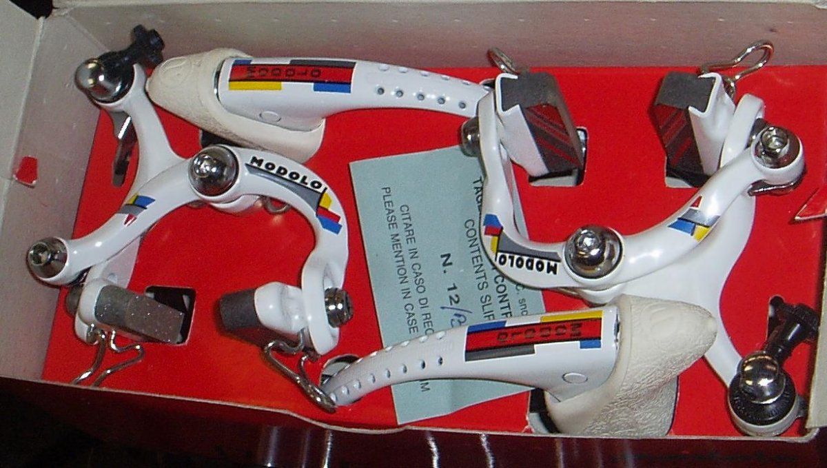

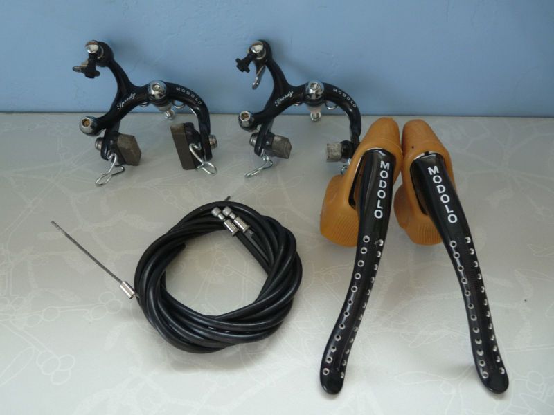

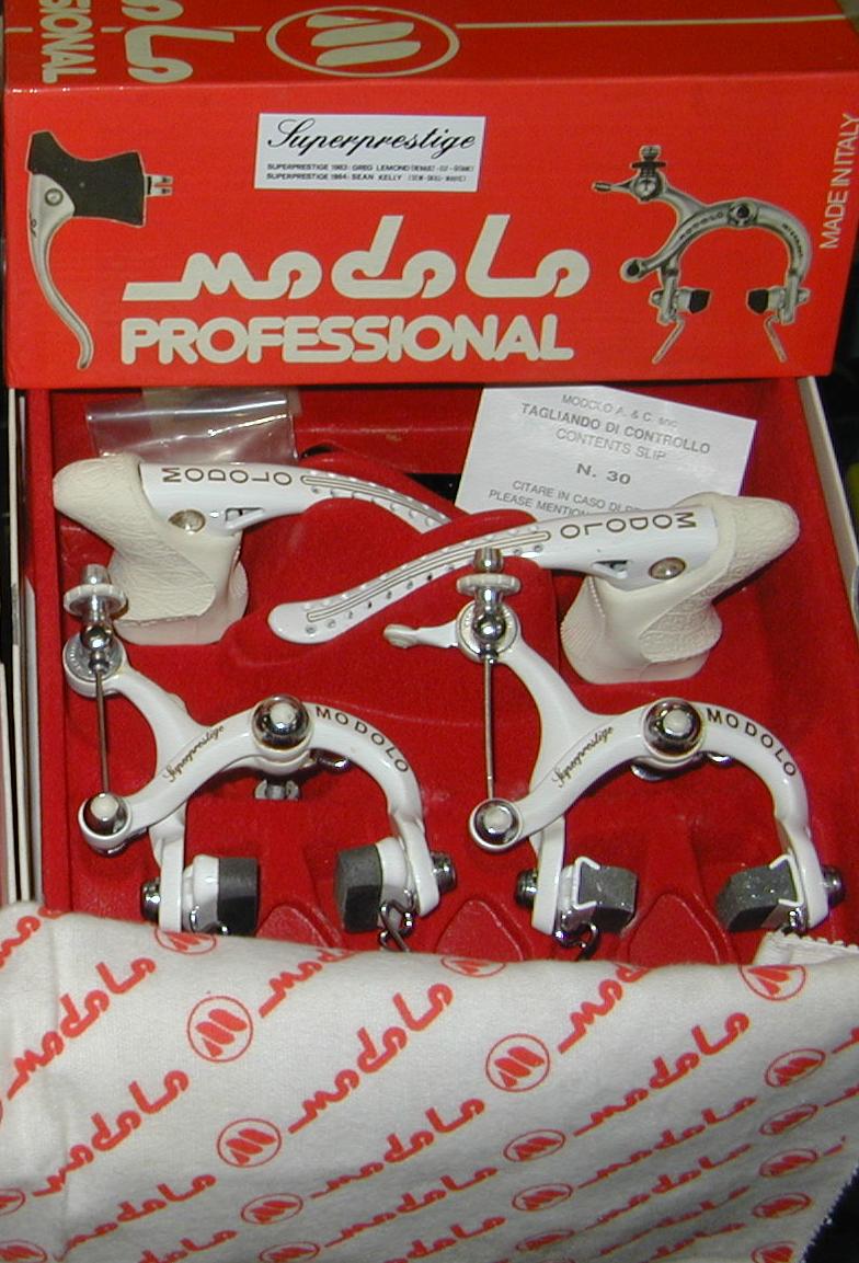

Find ich nicht so hübsch. Warum nicht was von Modolo?
