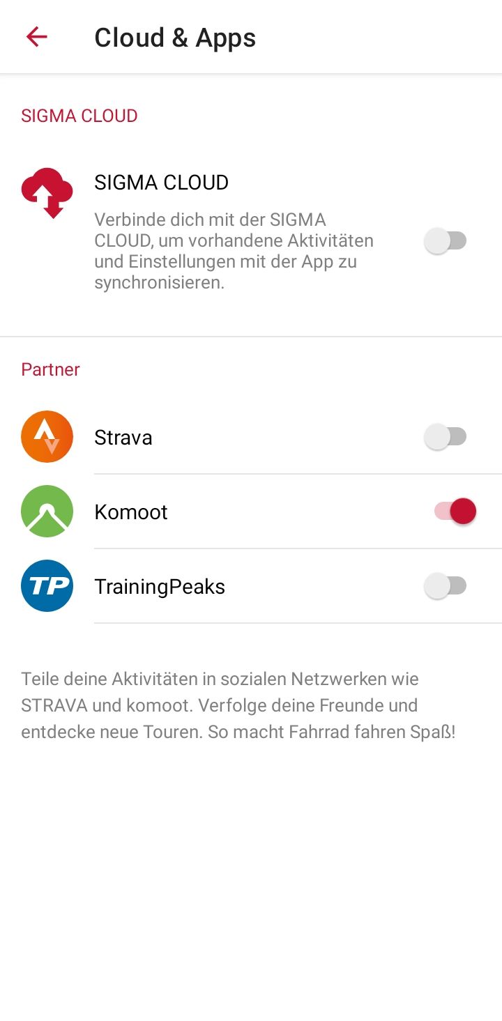

Geh mal auf der ride app auf
-Einstellungen, dann
- Cloud und apps.
Da geht manchmal der Button raus.
LG Klaus

Hallo Klaus,
der Button geht nicht rein, das ist mein Problem. Egal was ich mache, ich kriege den Button nicht rein.
Anmeldung in der Cloud aus der App heraus klappt auch nicht. App neu installiert, Cache gelöscht, nichts hilft...
Bei mir funktioniert der rox 11.1 evo problemlos.

Ich nehme mal an, dass der Haken bei Komoot drinne ist?!
LG

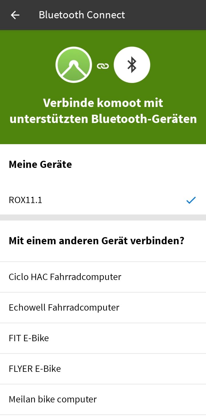

Ja, der Haken ist drin. Ich nehme an, es liegt am letzten Update der Sigma Ride App. Vorher funktionierte alles mit Komoot.
