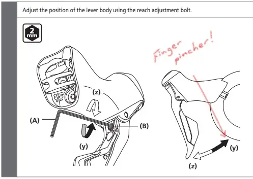

Dreh mal die Einstellschrauben für Griffweite und den Leerweg komplett raus. Die wenn nur ein klein wenig eingeschraubt sind kann geht da im STI oben nichts mehr durch die AGB
Die hier?

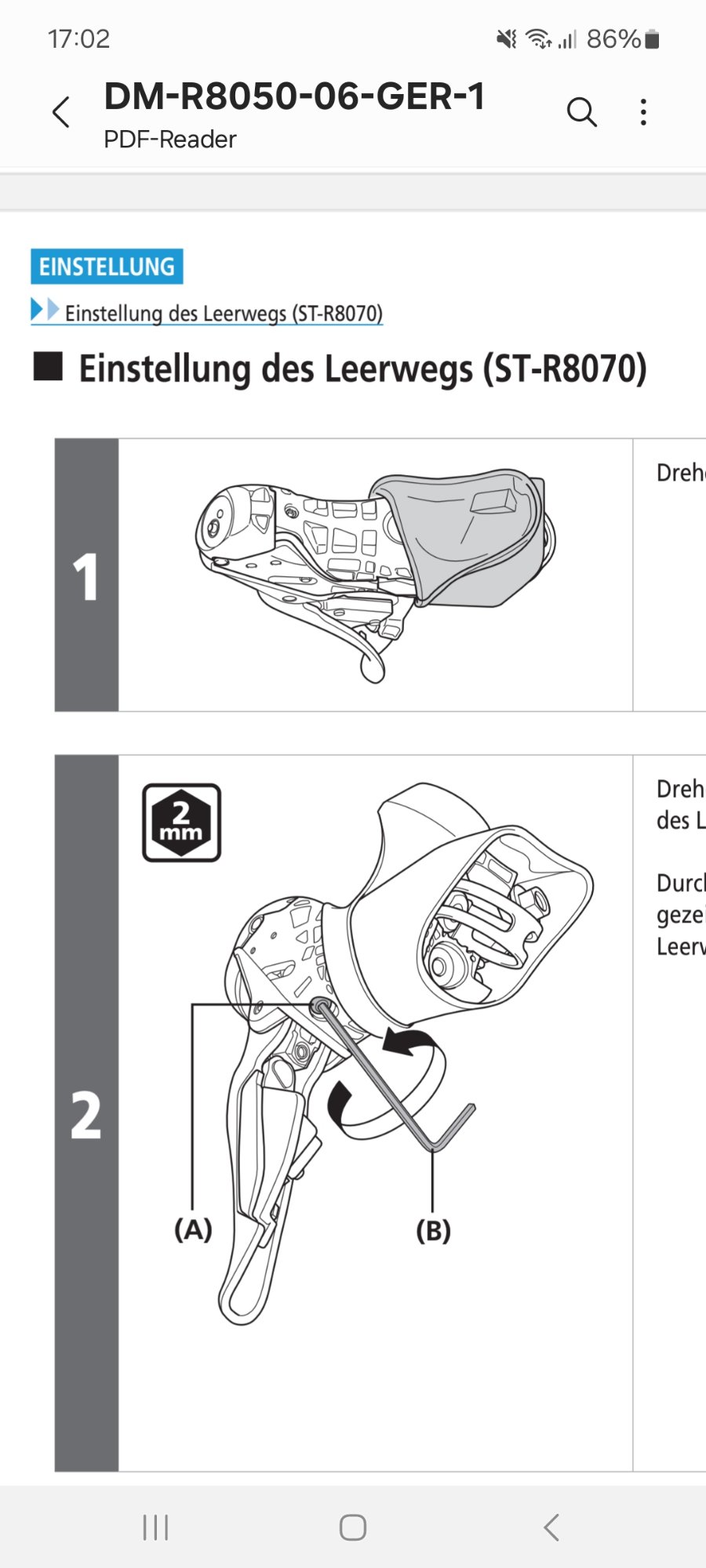

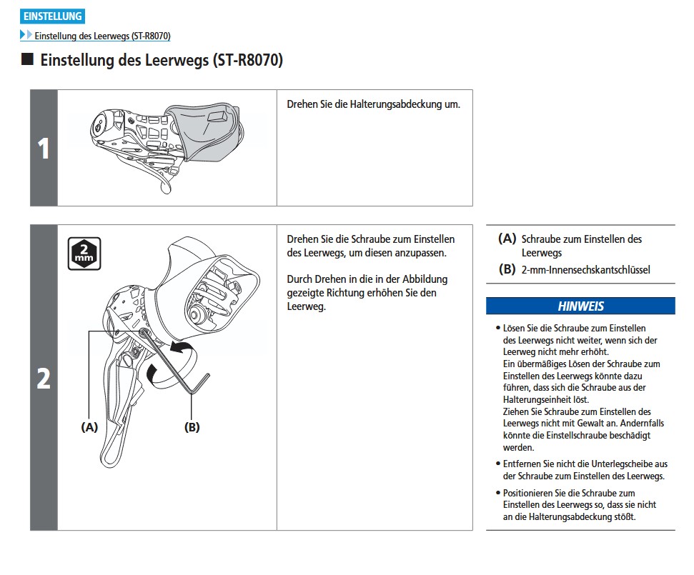

Ja die Schraube bist zum ersten Wiederstand und hier die für den Leerweg
Aber nicht mit Gewalt sobald da Widerstand entsteht aufhören sonst kann den STI schrotten
