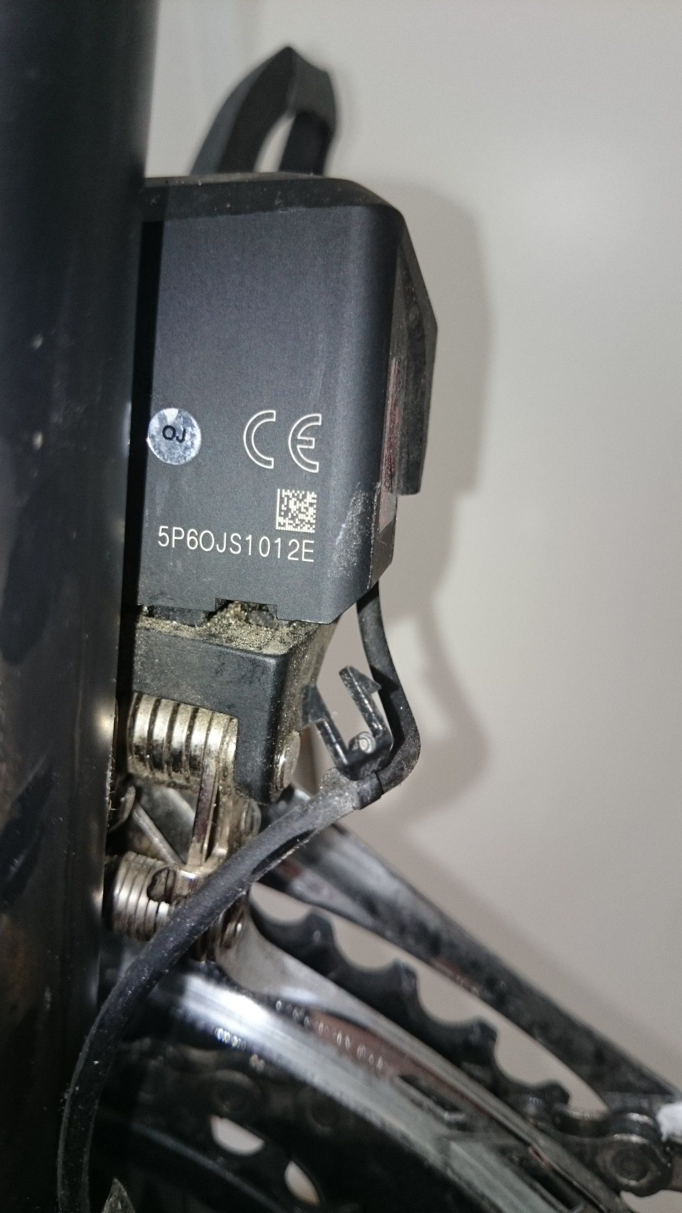

Jetzt leider nicht. Ich bin vor kurzem auf die Di2 umgestiegen, also eigentlich auf ein neues Rad mit besagter Komponente. Läuft auch gut, bin sehr zufrieden mit den sauberen Schaltvorgängen.
Blöderweise ist mir vorhin auf meiner Tour ein ziemlich kräftiger Ast ins Rad geflogen. Keine Ahnung, wie das genau passieren konnte. Ich fuhr auf einem Radweg neben einem Feld, welches gerade gemäht wurde. Der kräftige Seitenwind hatte bereits einiges an Stroh auf dem Weg verteilt. In dem Moment, in dem mein Hinterrad plötzlich komplett blockierte, kam eine kräftige Böe und wehte so einiges vom Feld um meine Füße.
Ich war zum Glück nicht sehr schnell unterwegs (knapp über 30), so ein unerwartet blockierendes Hinterrad kann einen ganz schöne ins Schlingern bringen. :eek:
So, dabei ist wie gesagt ein Ast zwischen Hinterrad und Sattelrohr geraten und hat sich dort verkeilt, als er an den vorderen Ritzeln hängen blieb. Dabei hat er das Kabel, welches auf dem Bild zu sehen ist, aus dem kleinen "Kasten" (ich muss gestehen, ich habe mich noch nicht so richtig mit der Schaltung beschäftigt) oberhalb des vorderen Umwerfers gerissen. Besser gesagt, die Halterung des Kabels, das Kabel selbst ist noch korrekt angeschlossen, Schaltung funktioniert ohne Probleme.
Aus der Anleitung werde ich nicht so ganz schlau, wie das Kabel dort wieder befestigt wird.
Hat vielleicht jemand ein Bild zur Hand, wie das im korrekten Zustand auszusehen hat?

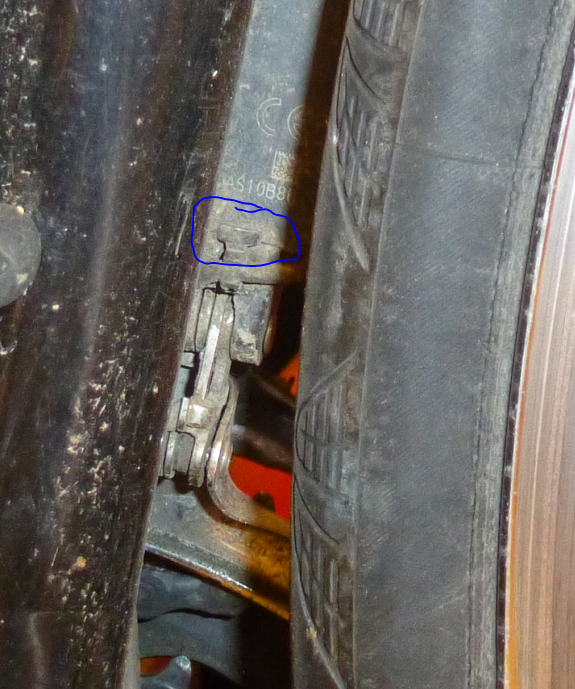

Der Hakenstecker kommt in den kleinen "Kasten"

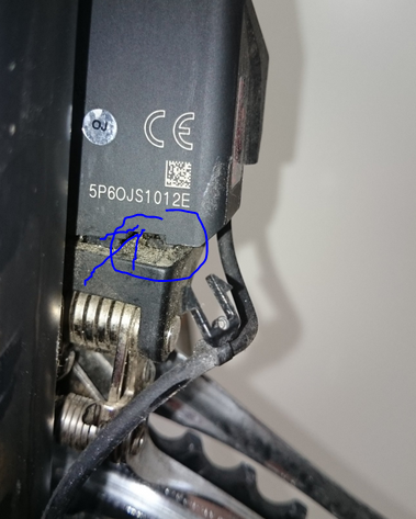

das hatte ich mir fast schon gedacht, dass der Hacken in diese kleine Aussparung gehört. Er hält dort bei mir allerdings nicht fest, da sich darunter der auf meinem Bild sichtbare freie Raum befindet. Dadurch rutscht der Hacken nach unten wieder raus. Bei deinem Bild erkenne ich diese Lücke dort nicht. Ist der Leerraum noramlerweise gefüllt? Also fehlt bei meiner Schaltung etwas, was sich dementsprechend heute gelöst hat?

Genaueres könnte man jetzt nur nach Demontage des Umwerfers rausfinden. Ob da was abgebrochen ist, kann ich jetzt nicht sagen.

Ich habe es mir dann einfach gemacht und bin kurz im Radladen (no limits) vorbei. Für eine kleine Spende für die Kaffeekasse wurde mir das Kabel schnell wieder befestigt. :)
