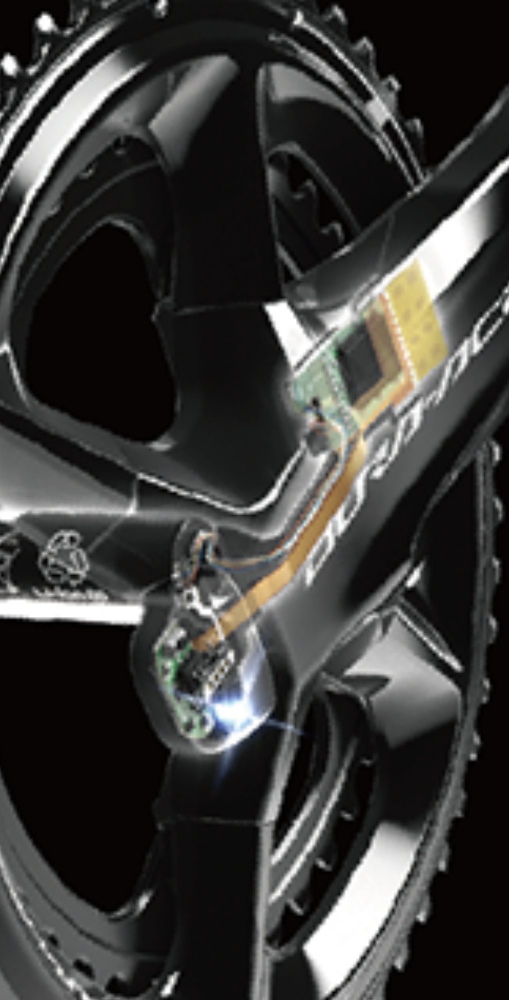

Meine Shimano P8100 ist leider defekt. Die Lampe an der rechten Kurbel leuchtet nicht mehr und es lädt nicht mehr. Nun habe ich mal dieses Element mit der Ladebuchse an der Kurbel abgeschraubt. Ging ganz leicht.
Jetzt wundere ich mich, dass das Verbindubgskabel gar kein Widerstand beim lösen hatte. Ich frage mich, wie das Kabel überhaupt hält oder Signal bekommt. Es muss doch irgendwie befestigt werden oder einklicken in dem Teil, welches ich abgeschraubt habe?
Hat von euch das schonmal jemand gelöst? Ich frage mich, ob das Powermeter einfach nur nicht mehr funktioniert hat, weil kein Signal aufgrund des losen Kabels mehr möglich war.
Ich sehe aber gerade keine Möglichkeit das Teil mit dem der Ladebuchse wieder zu verbinden mit der Kurbel. Einfach das Kabel wieder rein schieben bringt nichts.
Habe im Internet leider nirgends was hier zu finden können.

Das Kabel wird verlötet oder im besten Fall geklemmt sein.
Selbst dann müsste man dafür die Einheit öffnen die vermutlich vergossen ist um die entsprechenden IP-Zertifizierungen zu erhalten.
Lieber nen neues Powermeter besorgen, das Gelbe vom Ei sind die Shimano Powermeter eh nicht

Ich habe genau dasselbe Problem. Angeschraubt, was leicht ging und danach hängt das orange Kabel einfach lose da.
Kann ja nicht sein, dass man deswegen alles neu machen muss oder eine neue Kurbel kaufen muss.
Ich habe es versucht, wieder hinein zu klemmen. Keine Chance. Das Kabel ist dafür auch zu kurz.
Jemand eine Idee?

Das sind so Flex Kabel https://en.wikipedia.org/wiki/Flexible_flat_cable die im Stecker meistens geklemmt sind.
Normalerweise braucht das schon ein bisschen Kraft die rauszuziehen ohne den Arretierungshebel zu öffnen.
Hab letztens einen E-Book Reader repariert und in der Anleitung sieht man das ganz gut. Schritt 10 und 11
https://de.ifixit.com/Anleitung/Kobo+Libra+Colour+Display+tauschen/170326
Ich glaub die Idee mit Handyreparaturladen ist gar nicht so schlecht. Da sind die auch häufig verbaut.
