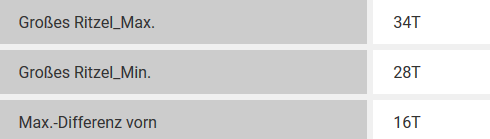

Zunächst, welches Schaltwerk hast du?
RD-6700 SS geht bis 28 (offiziell)
RD-6700A SS geht bis 30 (offiziell)
RD-6700 GS geht bis 32 (offiziell)
RD-6700A GS geht bis 34 (offiziell)
Meist gehen 2 Zähne mehr auch noch, aber ohne Garantie

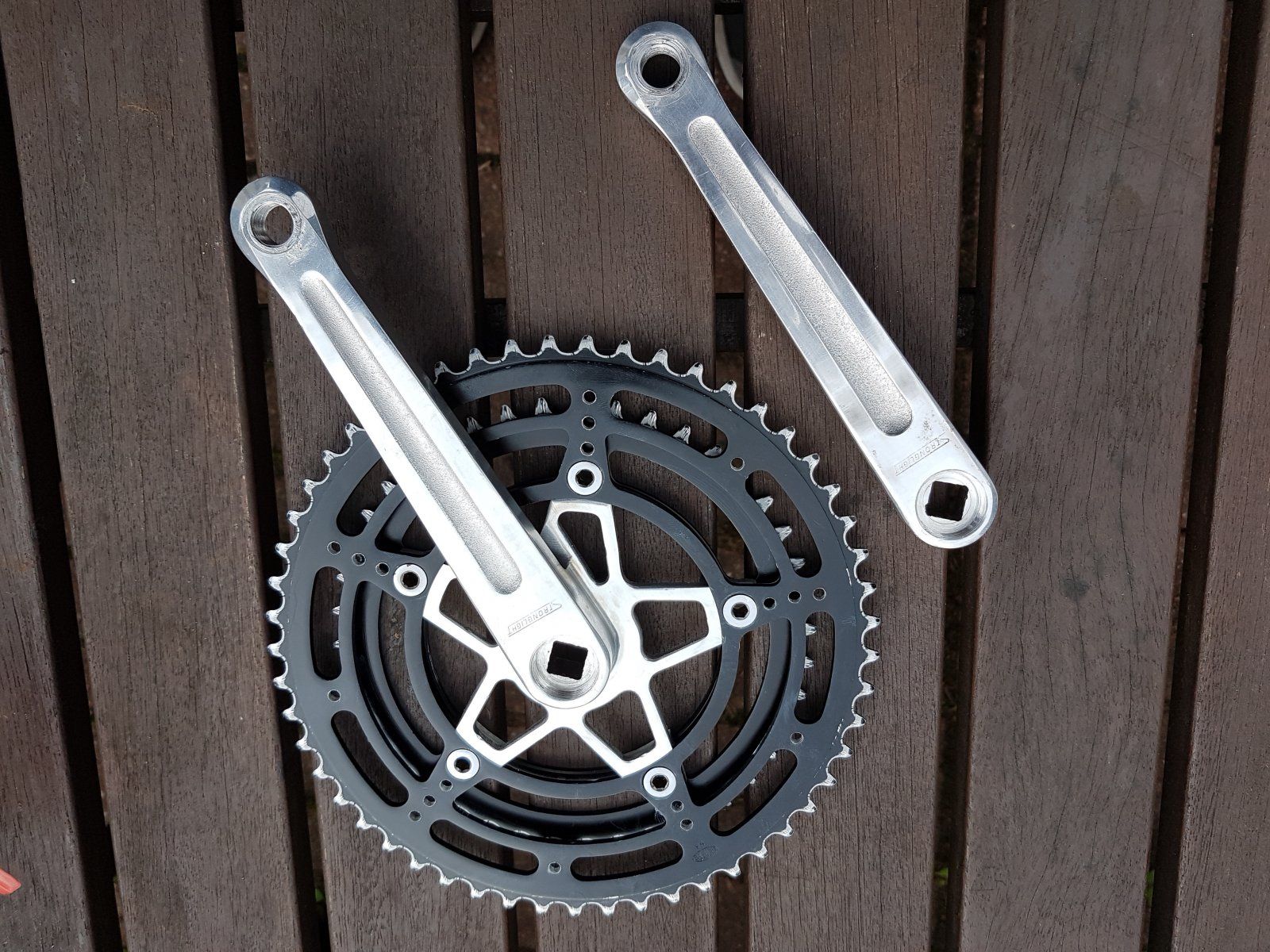

Hinten war bei 28 meist das Ende der Fahnenstange erreicht und vorn waren bei (etwa) 130er Lochkreis bei 39, spätestens 38 Zähnen Schluss. Bei kleinerem BCD, Stronglight zum Beispiel, waren auch kleinere Kettenblätter möglich. Das war dann eine frühe "Kompaktkurbel".
Hier zum Beispiel. Allerdings sind große KB montiert.
Dennoch ist man damals mit 38/28 jeden Berg hoch gekommen. Da musste man zur Not absteigen.

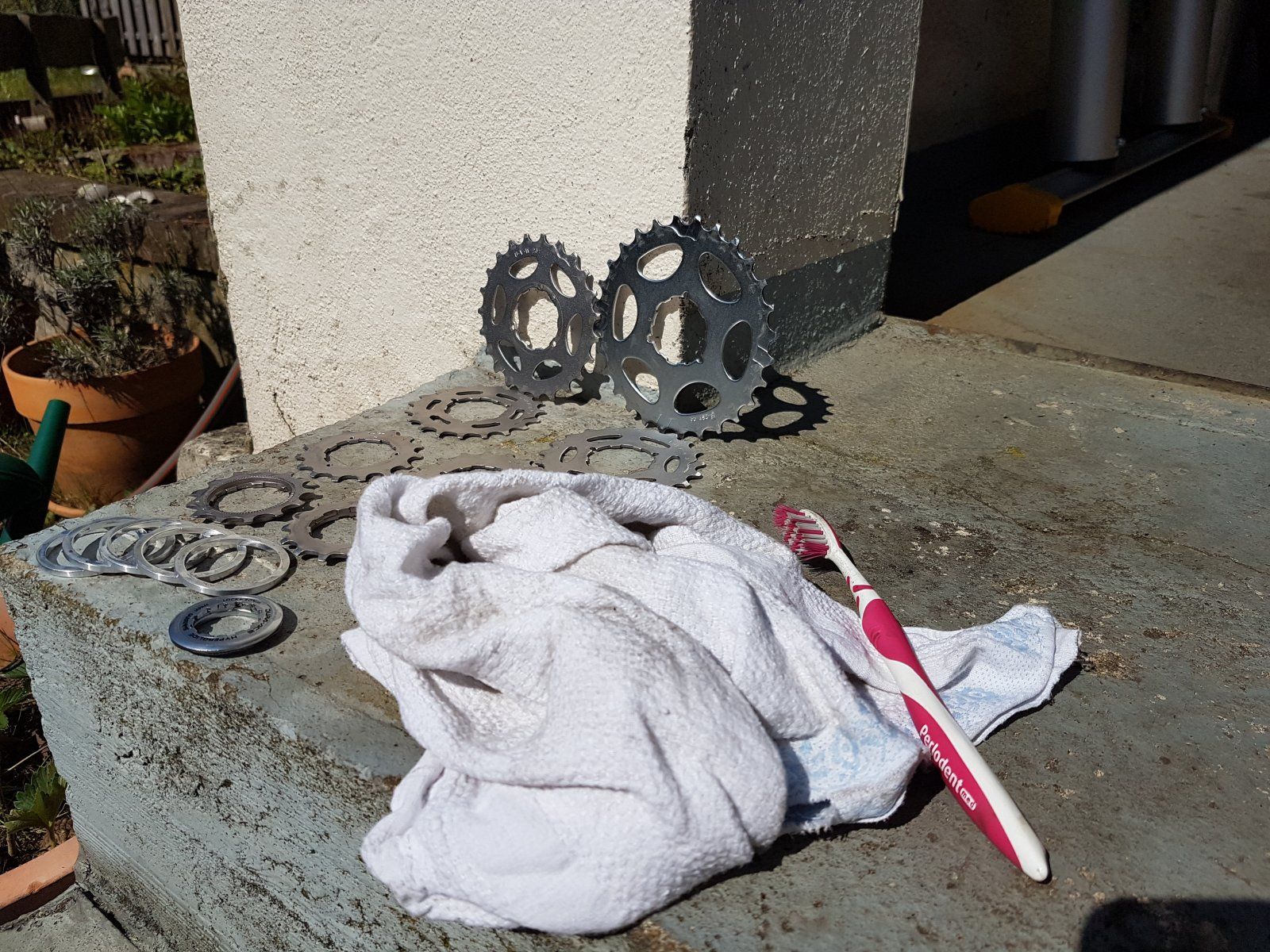

Kauf dir doch ein 34iger Ritzel steck es als 1.drauf und schmeiß dafür was anderes weg. Hab ich auch gemacht. allerdings bei nem 12/21 hab ich den 12er weggenommen und ein 24iger draufgesteckt. Funktioniert prima.
Und ist Saubillig :D
Das funktioniert dann nicht, wenn die vier größten Ritzel auf einen Spider genietet sind und nur als Block tauschbar wären.
Genau darum mag ich meine alte Dura Ace. Da kann ich jedes Einzelritzel aus einem aktuellen HG Ritzelpaket (die Ritzelbreite muss allerdings stimmen) einzeln tauschen.
Hier habe ich genau das gemacht. Ritzel 1-7 sind Dura Ace. Hier brauchte ich ein 28er. Das habe ich aus einer HG 50 in 8-fach genommen.
Genau darum mag ich meine alte Dura Ace. Da kann ich jedes Einzelritzel aus einem aktuellen HG Paket einzeln tauschen.
Ich kann doch VOR den Block stecken?
