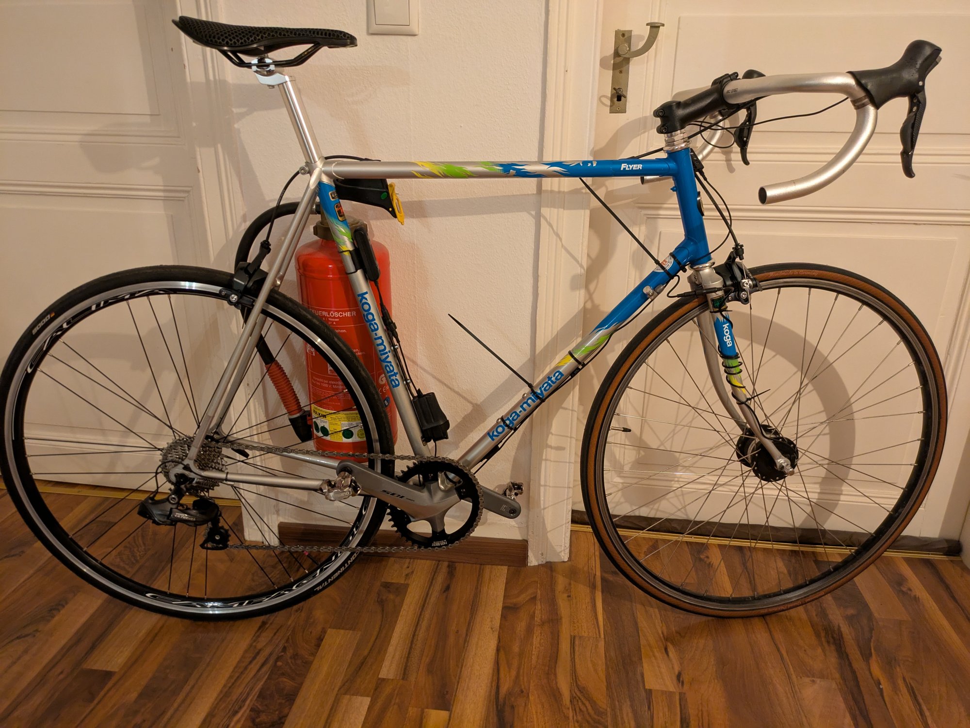

Der Kondensator war komplett leer. Schalten konnte ich nicht, nichtmal die LED hat rot geleuchtet.Hast du mal getestet, wie schnell sich die Kondensatoren ohne Schaltvorgang entladen?
Also kann man das Rad z.B. abends mit geladenen Kondensatoren in den Keller stellen und am nächsten Tag mit der Restladung beim losfahren direkt noch schalten?
Um mal etwas bildlicher darzustellen ab wann man schalten kann:
Ich konnte aus dem Stand gemütlich anfahren und am Ende der Straße konnte ich schalten.
Edit: Gerade nochmal probiert zu schalten, LED leuchtet rot und ich kann nicht schalten. Ca. 3h nach meiner Probefahrt. Die Kondensatoren entladen sich relativ schnell.
