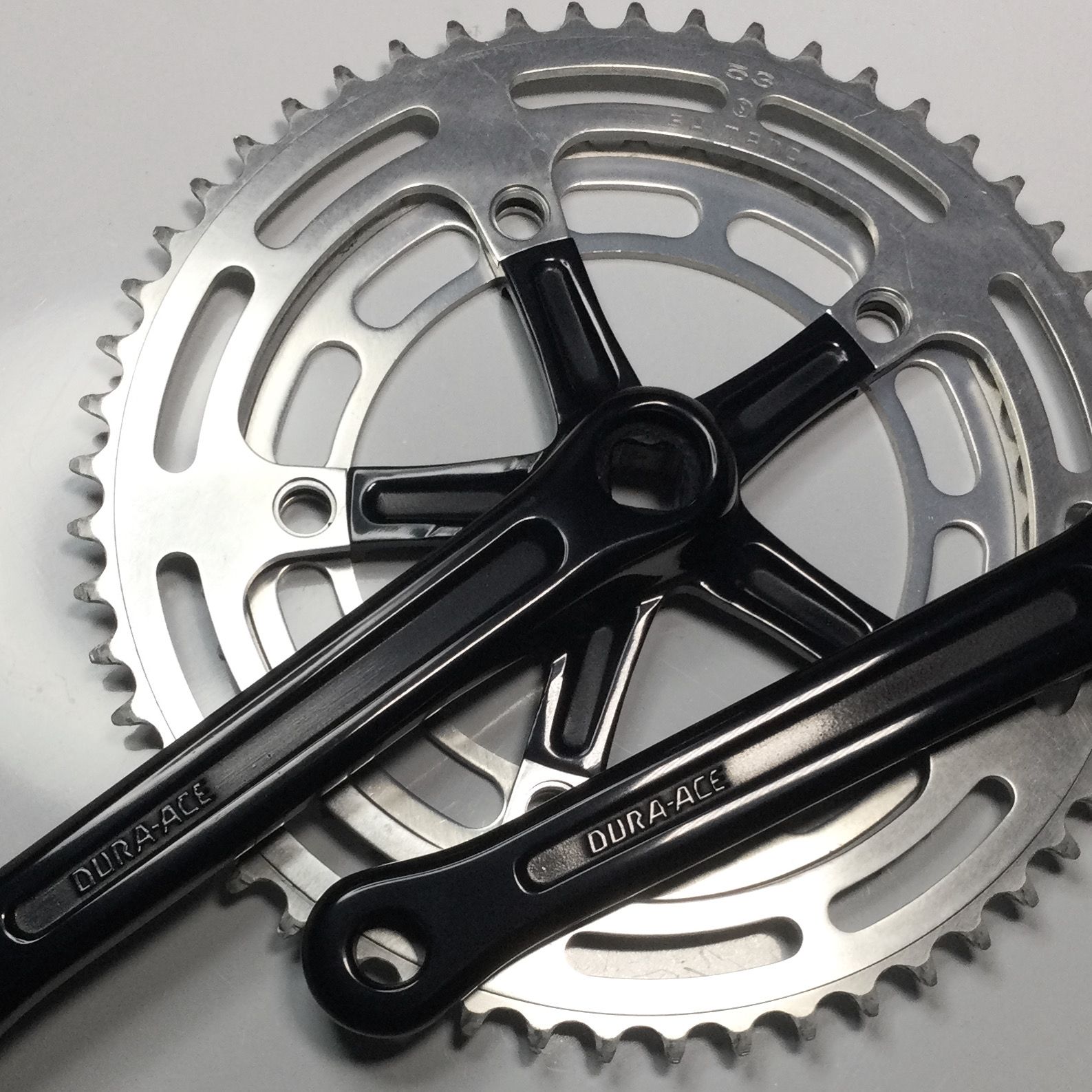

Ich hab mir mal erlaub, eine 170mm DA Kurbel (mit Franzgewinde, um das Risiko etwas zu minimieren) bei der Eloxalbude rumzubringen um ne Art "inverse Black DA" zu machen. War eine Art Test, ob die auch Glanz können.
Wollte ich Euch nicht vorenthalten.

Wenn es nur ein Test war, hätte ich ja ne Tricolor Kurbel genommen. 🤣
Ne, gefällt mir wirklich gut.
Darf ich mal interessehalber fragen, was sowas kostet?

Jetzt die Flutungen wieder silber lackieren.

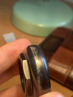

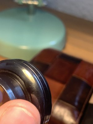

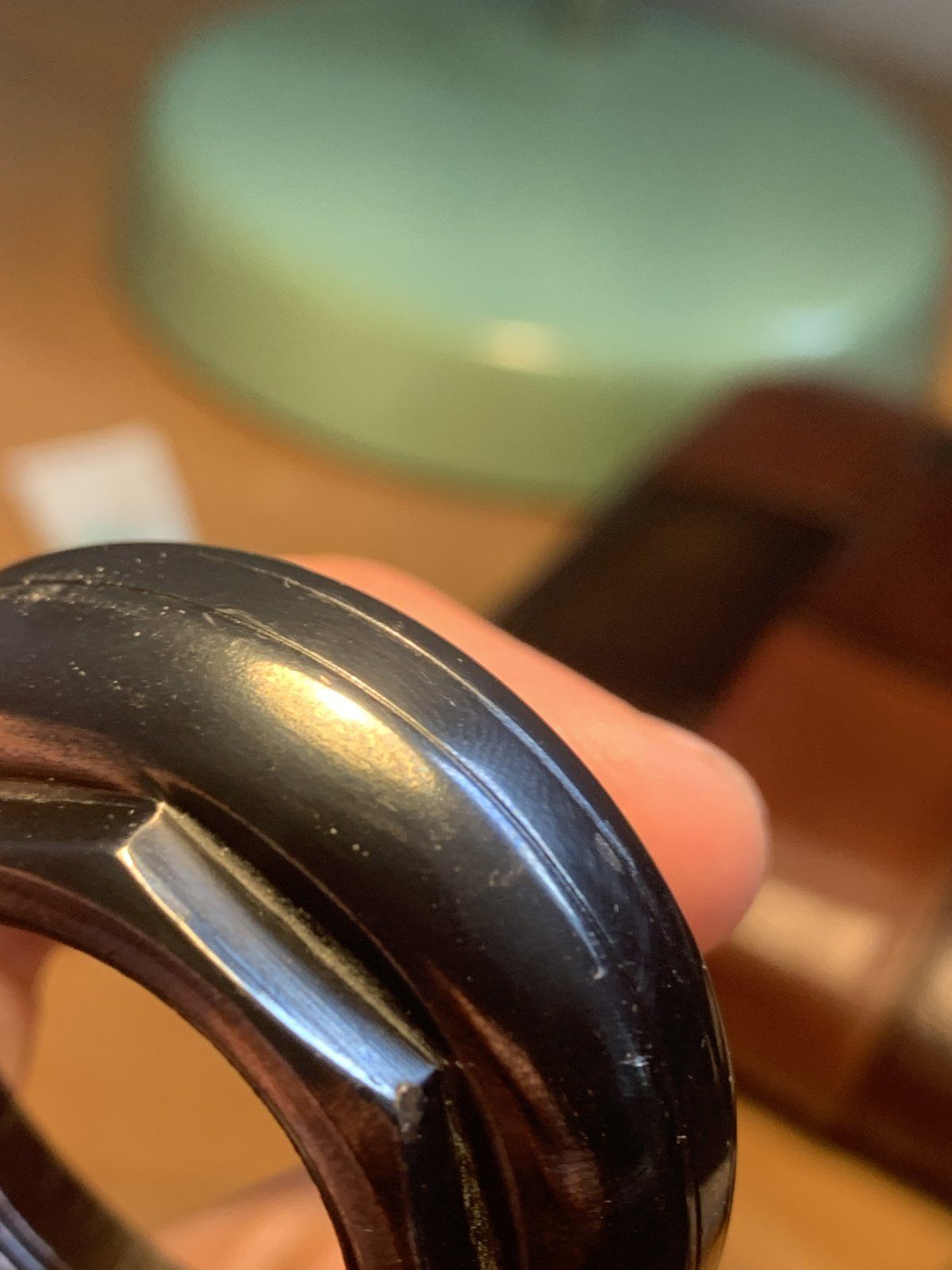

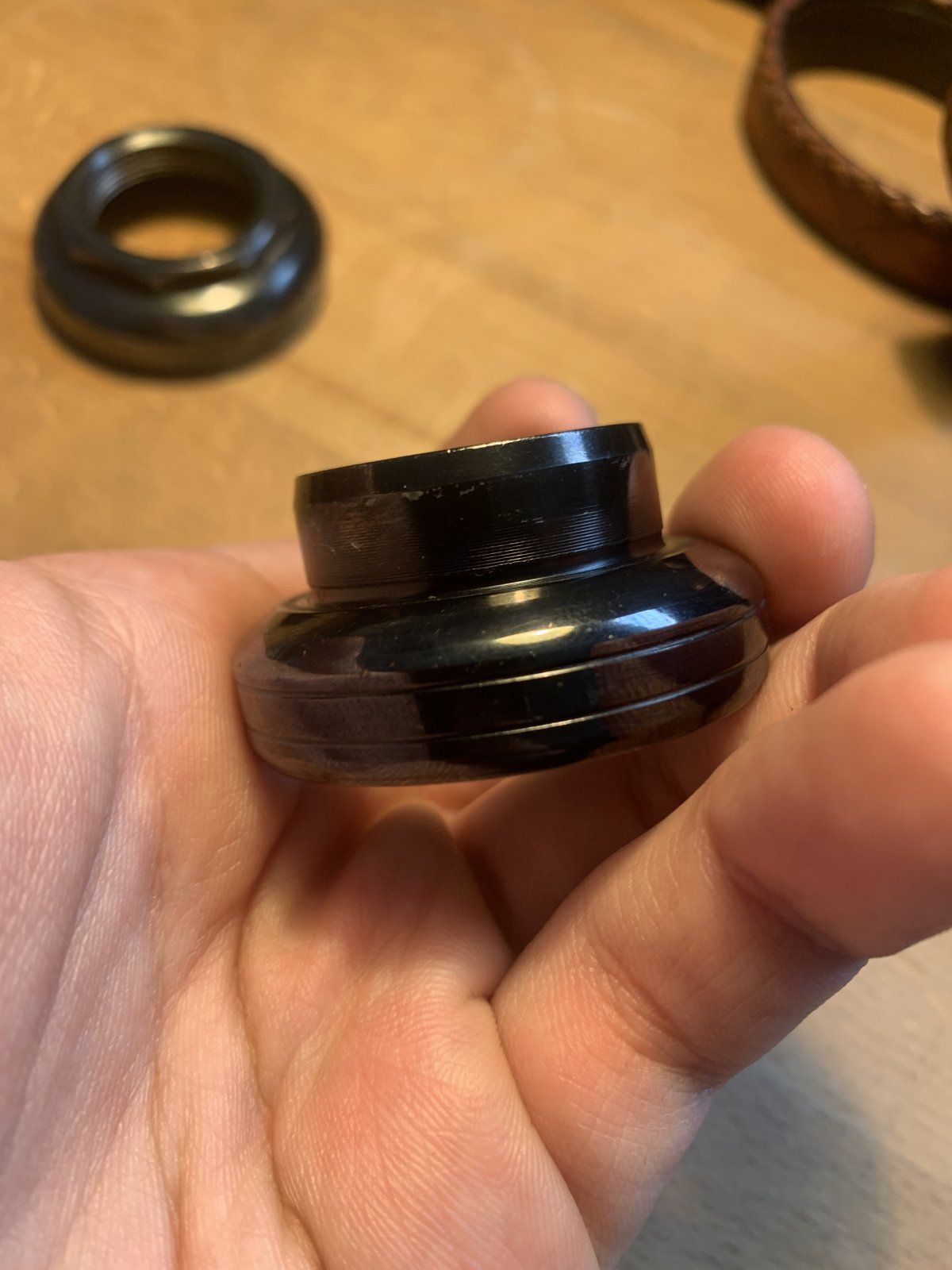

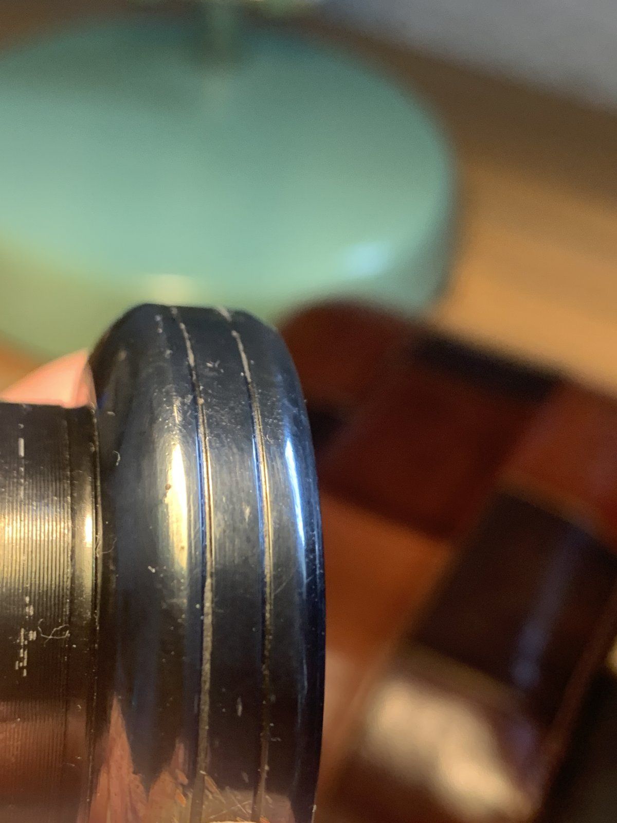

Frage an die Experten in der Runde hier bitte: Was ist dieser Shimano Dura Ace 7100 Steuersatz wert? Kürzlich in dem doppelten Boden einer Kiste gefunden (Böse Zungen würden behaupten: im Chaos ;) ) , würde mich der Wert interessieren. Bin da überhaupt nicht drin in dem Thema.

Ich glaube, gerade hier gibt es Leute, die würden dafür töten! 😂
An Ebay würde ich mich nur bedingt orientieren. Aber in einem Bereich zw. 65 und 85 Euro, je nach Zustand des Schwarz, vor allem aber der Lagerbahnen und evtl. Vermackelungen der Muttern. Gewinde spielt nur ne kleine Rolle. Der Bedarf an Franz Gewinde ist geringer, dafür gibt es davon auch weniger, gleicht sich aus.

Hast du eine silberne Staubkappe? Könnte mir vorstellen dass das schon reicht um das „Gleichgewicht“ wieder herzustellen.
Ich hab diese Kurbelabzieherschrauben/Self-Extractor-Bolts. Und ich überleg ob schwarze Kettenblattschrauben dem ganzen gut tun würden. An das Auslegen der Kurbelarmfluten trau ich mich noch nicht ran, das müsste ich etwas üben. Andere Möglichkeit wäre den erhabenen Dura Ace Schriftzug wieder anzupolieren, dass der silbrig glänzt. Da ich das nicht über´s Knie brechen muss, wird sich das finden.

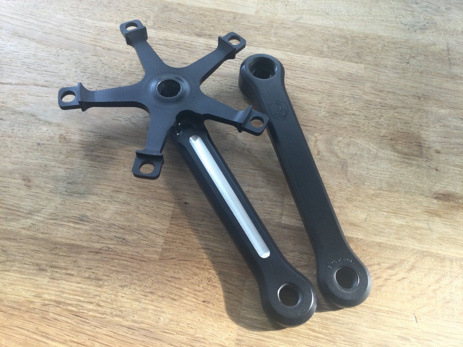

Ich hab sowas Ähnliches schonmal gemacht, da hab ich eine Campa-Kurbel mit Ceracote-Lack schwaz lackieren lassen und dann auf der Rückseite eine neue Flute fräsen lassen. Ich find sowas auszuprobieren manchmal ganz reizvoll, das kann man aber nur machen, wenn man die Teile günstig geschossen hat und sie zwar rettbar, aber irgendwie auch runter sind. Und man muss ein paar Leute kenne, die dies und das können, ich kann nämlich nix davon.
Aber ich komme etwas von Thema ab. Sorry.

Das Schwarz des Steuersatzes ist ne andere Nummer, der ist aus Stahl, da weiß ich nicht genau wie das gemacht wird, da kenn ich Schwärzen entweder durch brünieren/phosphatieren, aber damit bekommt man nicht solche glänzende Oberflächen oder Schwarz-Verchromen, das sieht aber auch anders aus. Mhm. Denke aber es ist Galvanisch aufgebracht, Lack würde sich anders verhalten.
Weiß sicher jemand genauer.

Der Steuersatz ist ne andere Nummer, der ist aus Stahl, da weiß ich nicht genau wie das gemacht wird, da kenn ich Schwärzen entweder durch brünieren/phosphatieren, aber damit bekommt man nicht solche glänzende Oberflächen oder Schwarz-Verchromen, das sieht aber auch anders aus. Mhm.
Schwarze Kettenblattschrauben und den wieder unpolierten Schriftzug kann ich mir sehr gut vorstellen. Die Flute würde ich auf jeden Fall lassen, ich denke das wird zu viel.
