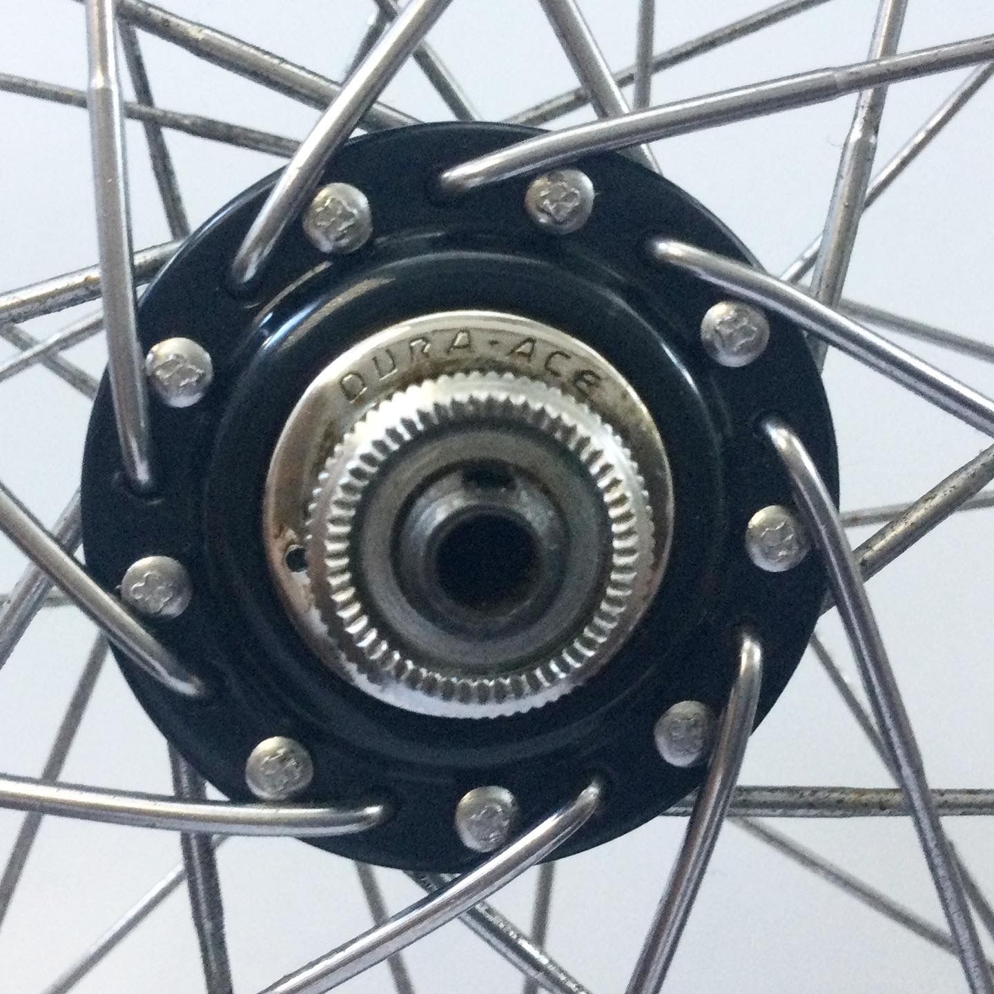

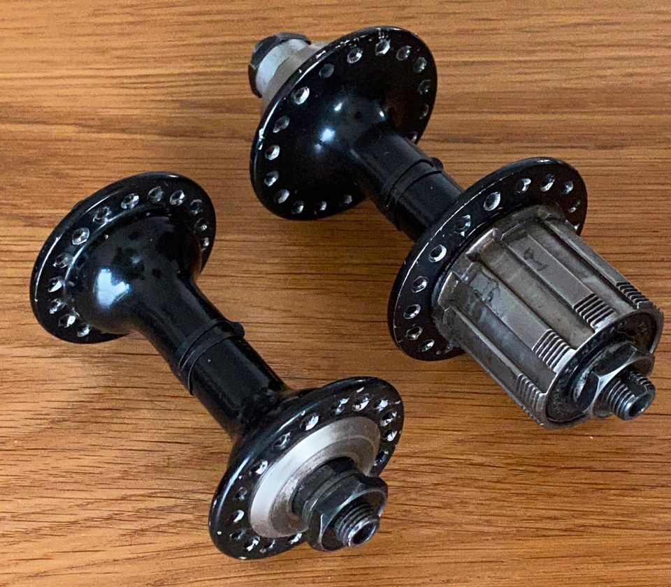

Wie Dirk schreibt "Die schwarze Version ist wahrscheinlich von einem Händler/Ausstatter schwarz lackiert worden. Brügelmann hat das seinerzeit wohl gemacht, die Naben sind jedenfalls nicht eloxiert aber auch sicher nicht von einem Amateur lackiert."Gab es die 105 Golden Arrow tatsächlich auch als schwarze Serie oder ist dies hier nachträglich eloxiert.
https://www.ebay-kleinanzeigen.de/s...en-fh-f105-hr-f105-black-/2233298539-217-1891
wer ist denn unser dirk?ist das unser dirk?
oh ja, so weit war ich nicht gekommen. Bild und Preis ... und erst mal ins Forum Weiterpostenjaja, wir bilderguckende analphabeten...
Naja, der Dirk aus Hürth haltwer ist denn unser dirk?
