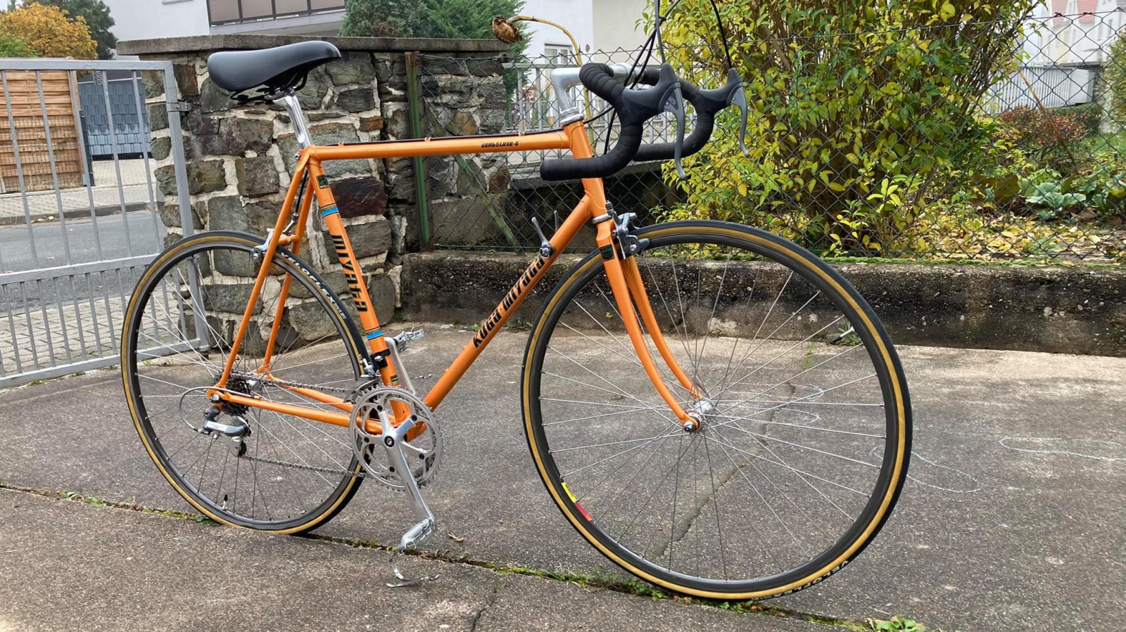

Hier soll ein eigenes Zuhause für diese fantastische Gruppe entstehen. Ich selbst bin großer Fan, die Trico ist ein echtes Arbeitspferd und funktioniert absolut tadellos. Aktuell habe ich kein Rad, das schöner, butterweicher, sahniger schaltet als die Trico-8-fach Gruppe mit STIs.
Auch optisch gefällt die Trico mit ihrer zurückhaltenden, aber nicht hässlichen, silber-grauen Farbgebung. Hier ein Beispielbild von meinem Peugeot, an dem die Tricolore einfach viel besser aussieht, als es eine silberpolierte blingbling Gruppe jemals könnte:

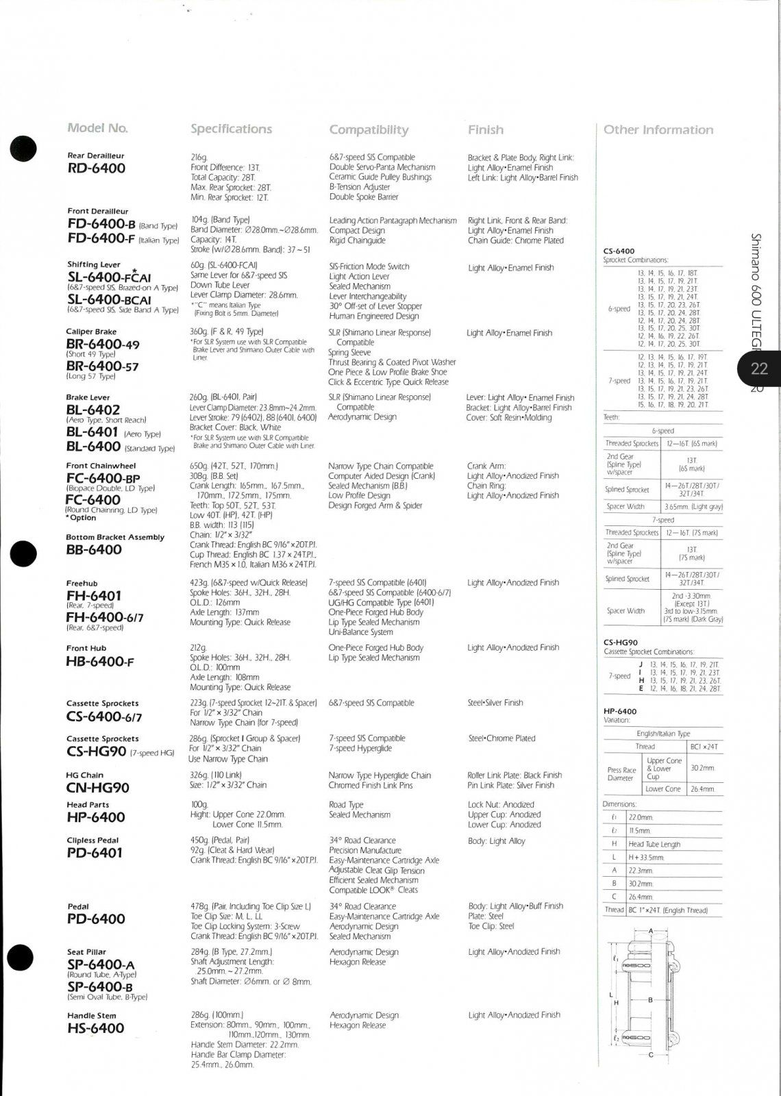

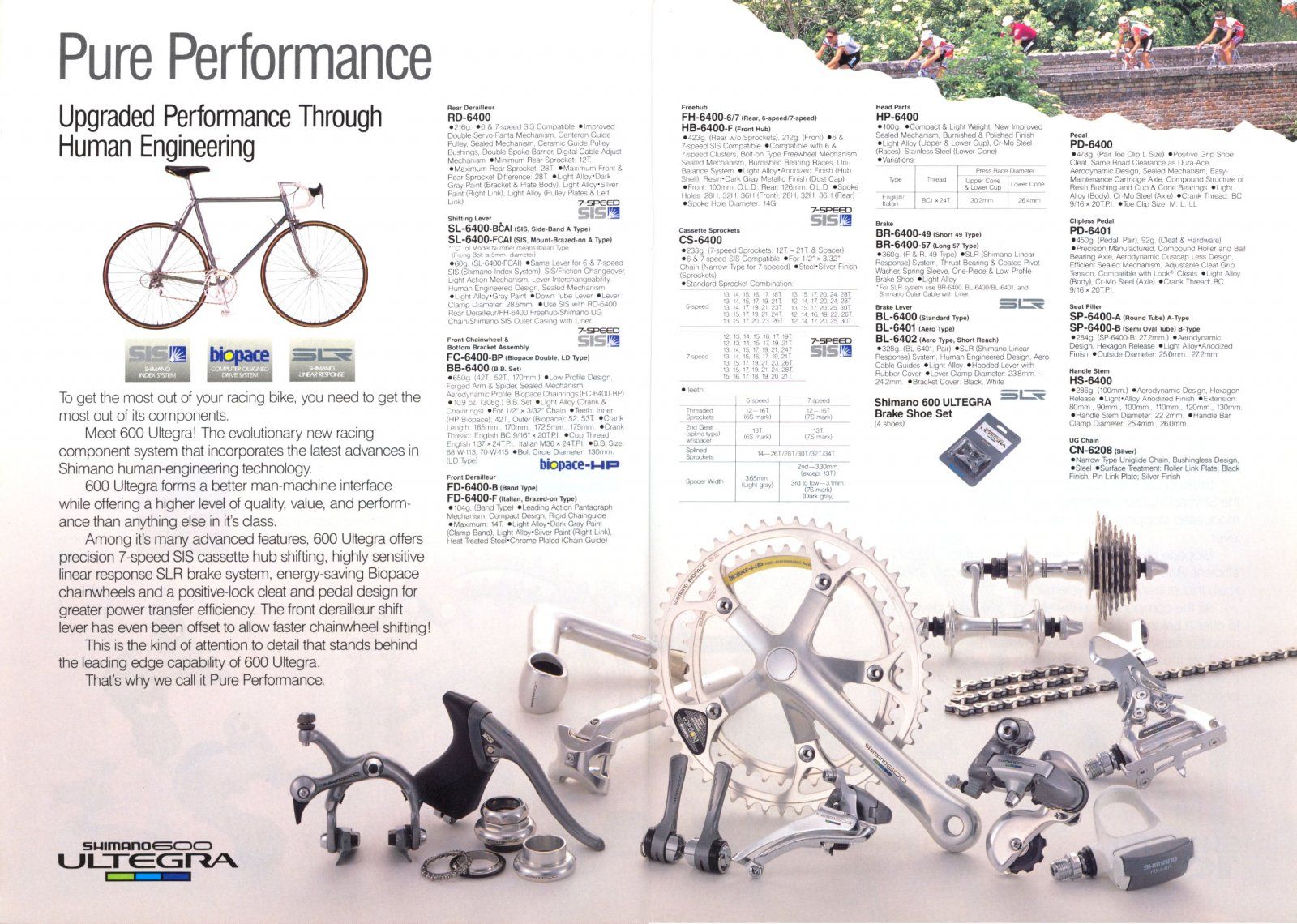

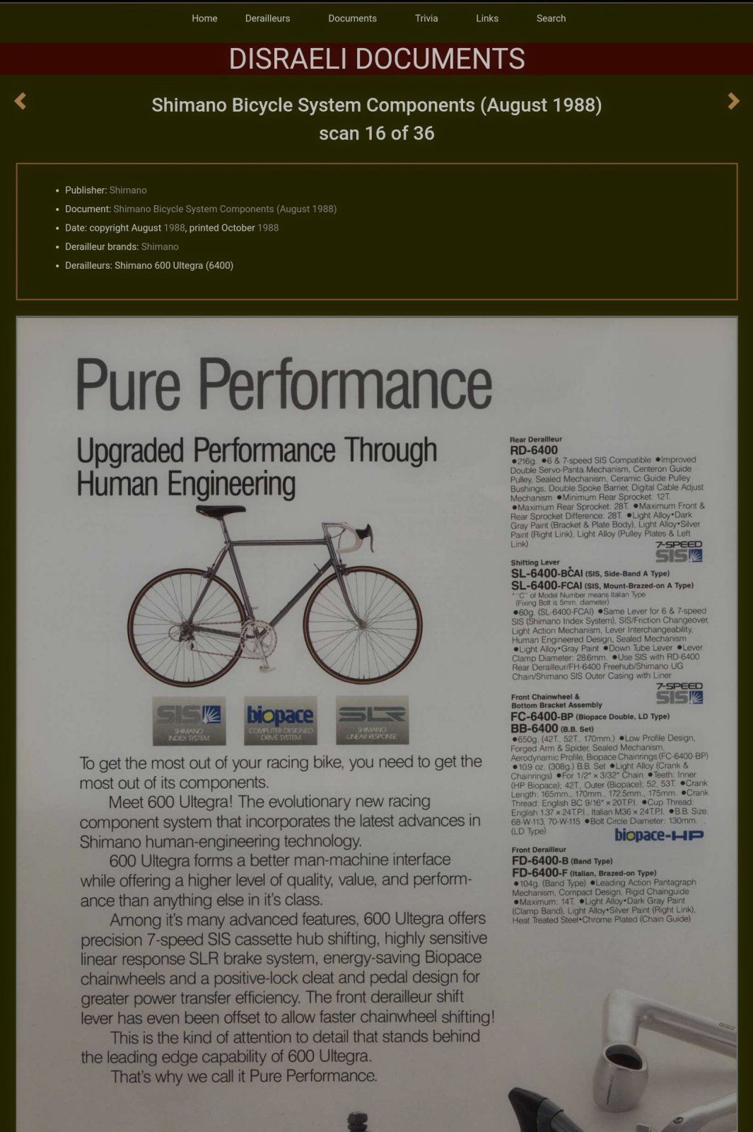

6400
Vorgestellt wurde die Gruppe 1988. Zuerst als 7-fach Version. Hier das Gruppenfoto aus dem 1989er Katalog:

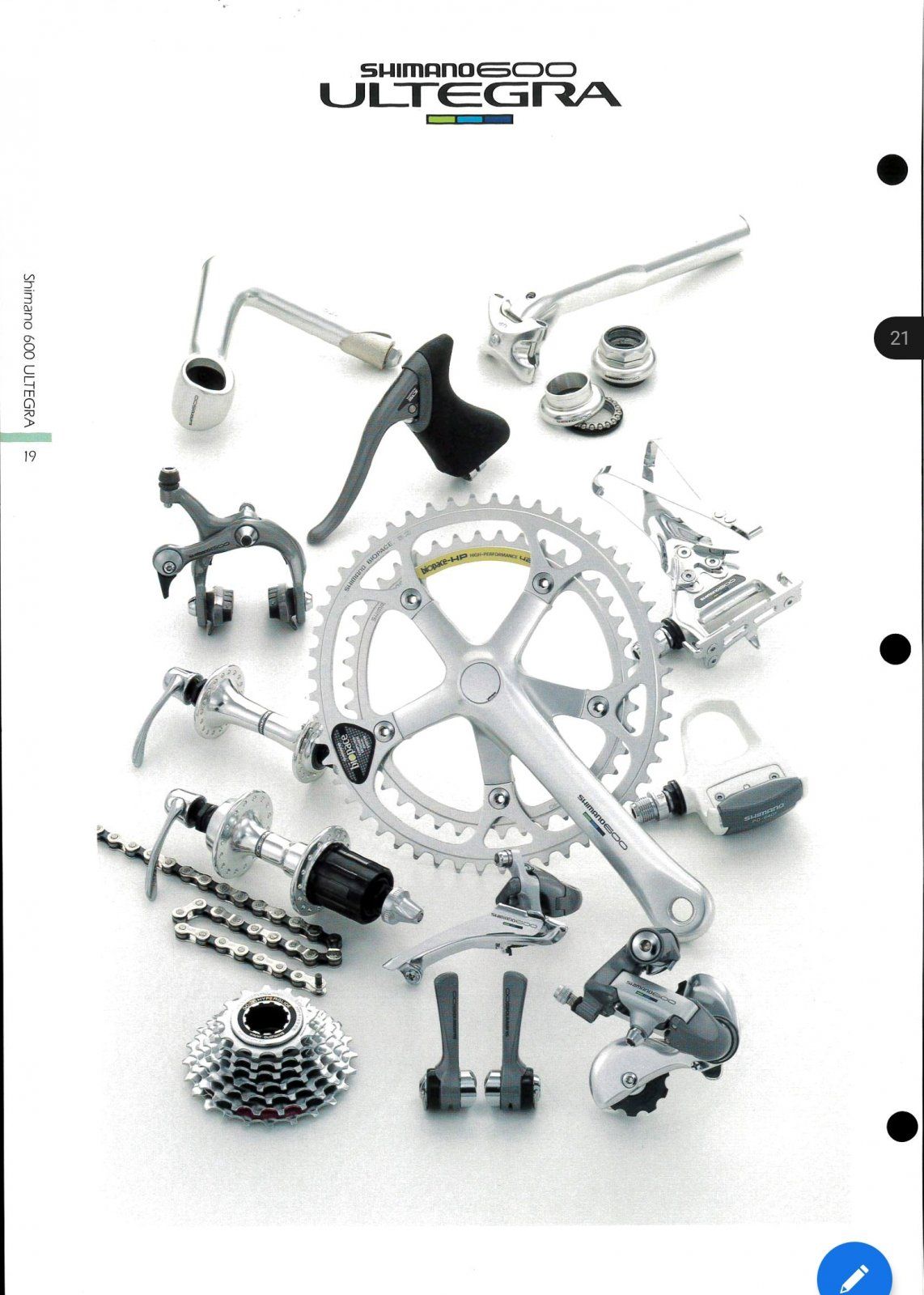

6402
Shimano Händlerkatalog von 1990:

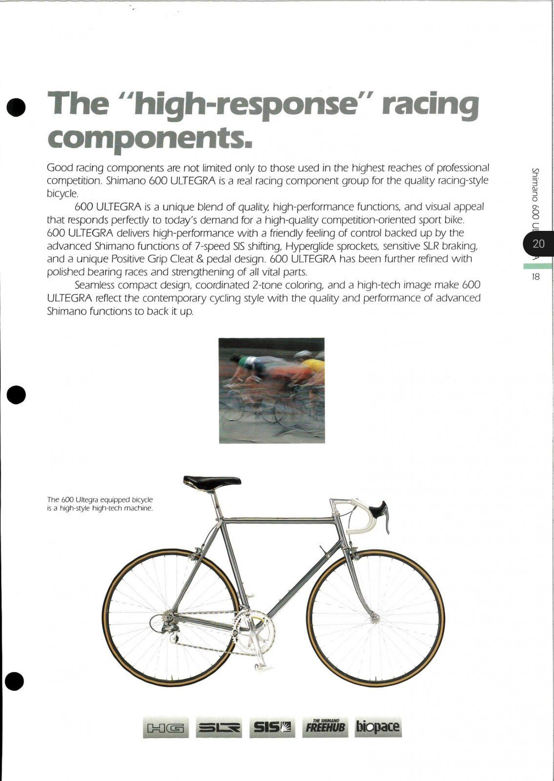

6403
Eingeführt im Jahr 1991
Link zum Händlerkatalog (1991)

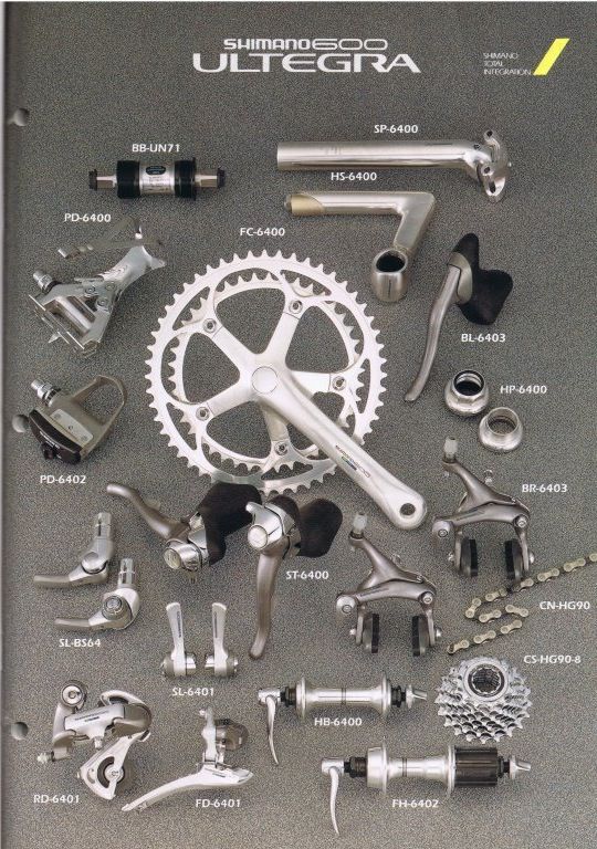

Wie das genau aufgebaut werden soll, mal gucken
Was ich interessant finde sind die Bremshebel
BL-6400 für Wäscheleinen
BL-6401 für Eingelenker Aero Verlegung
BL-6402 für Eingelenker Aero mit reduzierter Griffweite für kleine Hände
BL-6403 für Dualpivot Bremsen
Ob es verschiedenfarbige Hoods gab weiß ich nicht
Umwerfer FD-6400 mit Schelle (welche Durchmesser gab es?) nur für Rahmenschalthebel
FD-6400 Anlöt nur für Rahmenschalthebel
FD-6401 gab es den mit Schelle, wenn ja welche. Für STIs oder Rahmenschalthebel
Die Anlenkung ist anders beim 6401
