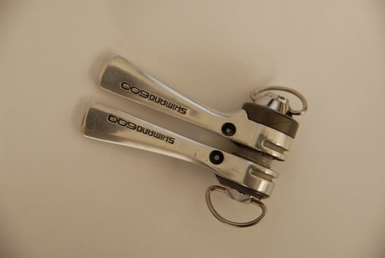

Hab an meinem Peugeot letztens die 6-fach 600er Rahmenschalter ('86) gerastert gegen 'neue' 8-fach getauscht, die 6-fach sind jetzt über. Für nen Zehner geb ich sie her.

Habe ja auch 6-fach Hebel. Nennen sich LX Sport und sehen auch so aus.
80% Kunststoff. Habe jetzt alte 600er dran. Nur sind die halt 7fach. Was für welche sind das denn von dir?
AW: Shimano 6fach Cassettennabe passt da auch 7fach drauf?
Die 600er sind aus Alu, sehr gute Qualität. Für mich wären die erste Wahl, wenn ich 6-fach gerastert fahren wöllte.
Das sind blanke Aluhebel, Schriftzug 'Shimano 600' Bezeichnung SL6208.
Sehen so aus:
Ich geh auch nochmal mit Nevrdull drüber :cool:
Jader

Hab grad mal in dein Album geschaut, Du hast die gleichen in 7-fach dran.
Kriegst Du das nicht mit Einstellen oder Zug 'falsch' klemmen hin, dass der 7-fach Hebel ne 6-fach Kassette schaltet?
