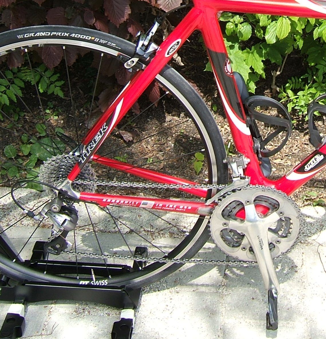

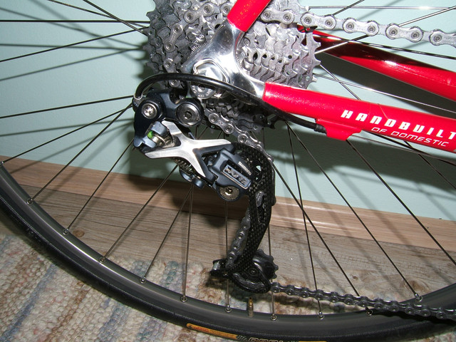

Ich habe eben dieses RD-5701 GS einige Jahre auf der 10s XT Kassette 11-32 Z betrieben, war vollkommen problemlos. Es hat eine Kapazität von 40 Zähnen.
Davor oben gezeigtes XTR 9s MTB Schaltwerk in der SGS Ausführung, es hat eine Kapazität von 45 Zähnen.
Bei mir liefen beide Schaltwerke mit einer Gesamtkapazität von 41 Zähnen (50-39-30 vorne, 11-32 Z hinten).
