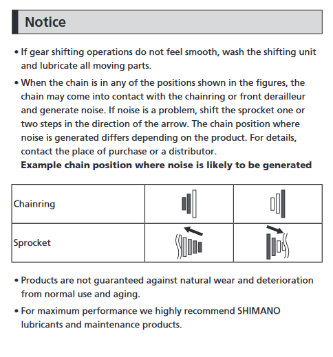

@Altmetal
Dank dir für die Anleitung. Ich hätte vielleicht dazu schreiben sollen, dass ich die Version 4700 verbaut habe. Da funktioniert dieser "Trick" mit dem weiterschalten nicht.
Habe die Bedienungsanleitung dazu auch schon studiert.
Bei der Version steht folgendes in der Usermanual:
