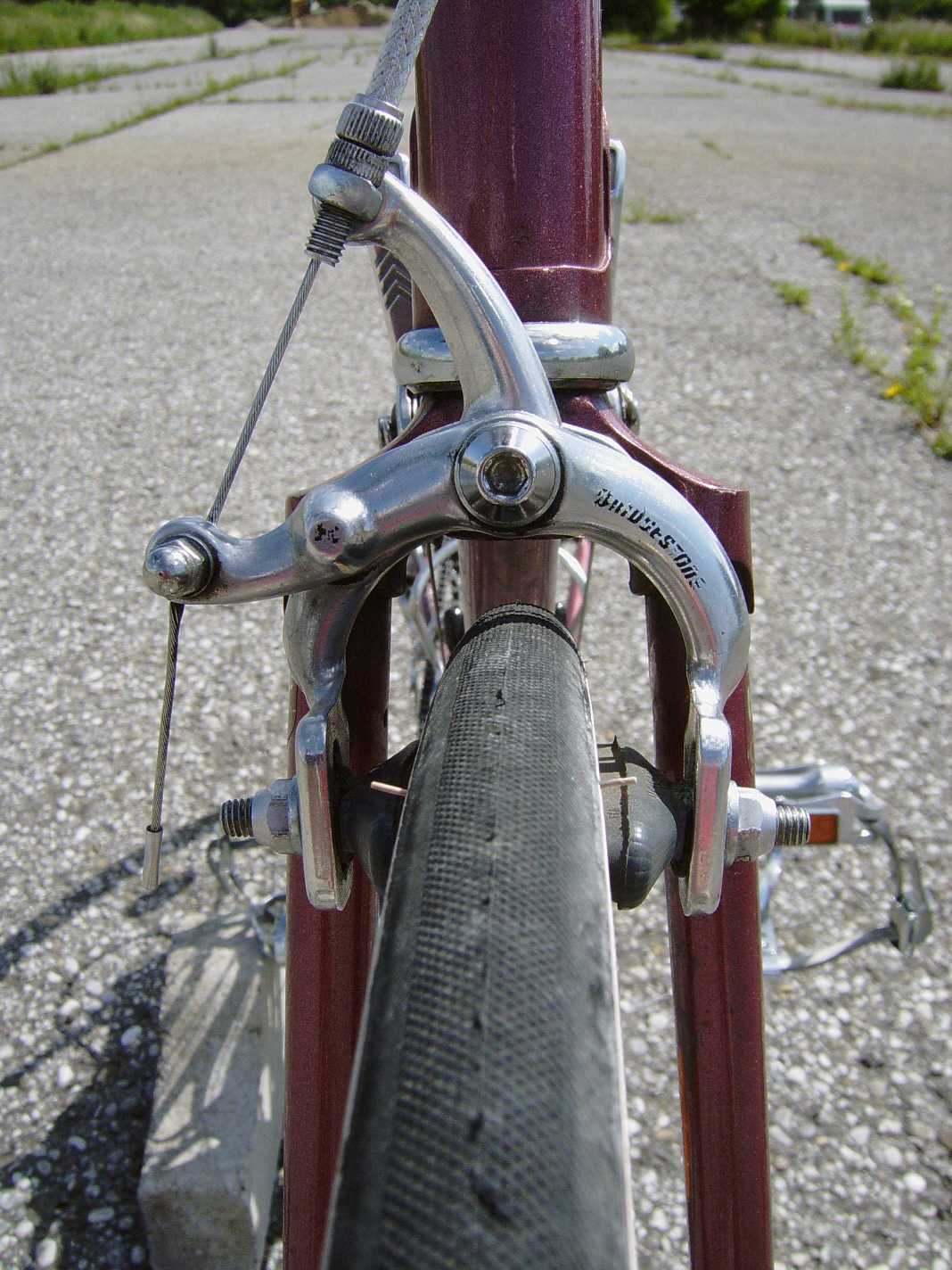

Für Bridgestone hat Dia Compe ja auch solche Bremsen gebaut, mit 'self centering'-Mechanismus (funktioniert wirklich gut !) - hier ein Exemplar von 1985 mit langem Schenkelmaß und sinngemäß in der 105er-Gruppenlage einzuordnen (aber in der Wirkung deutlich besser als die entsprechenden 'Golden Arrow'-Bremsen ...):
Und ja - bei dieser Bauform muss der vordere Bremszug schon an den rechten Bremshebel, daran führt eigentlich kein Weg vorbei - halt typisch für ein (Herkunfts-)Land mit Linksverkehr. Da rechts = vorne aber sowieso meine Präferenz darstellt, hab' ich damit weiter kein Problem ... :)
