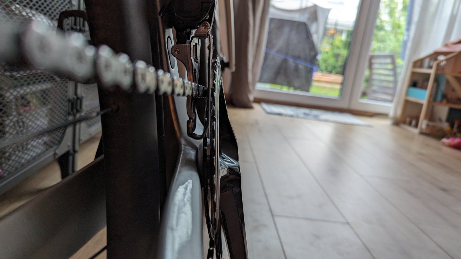

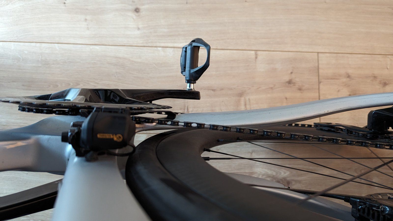

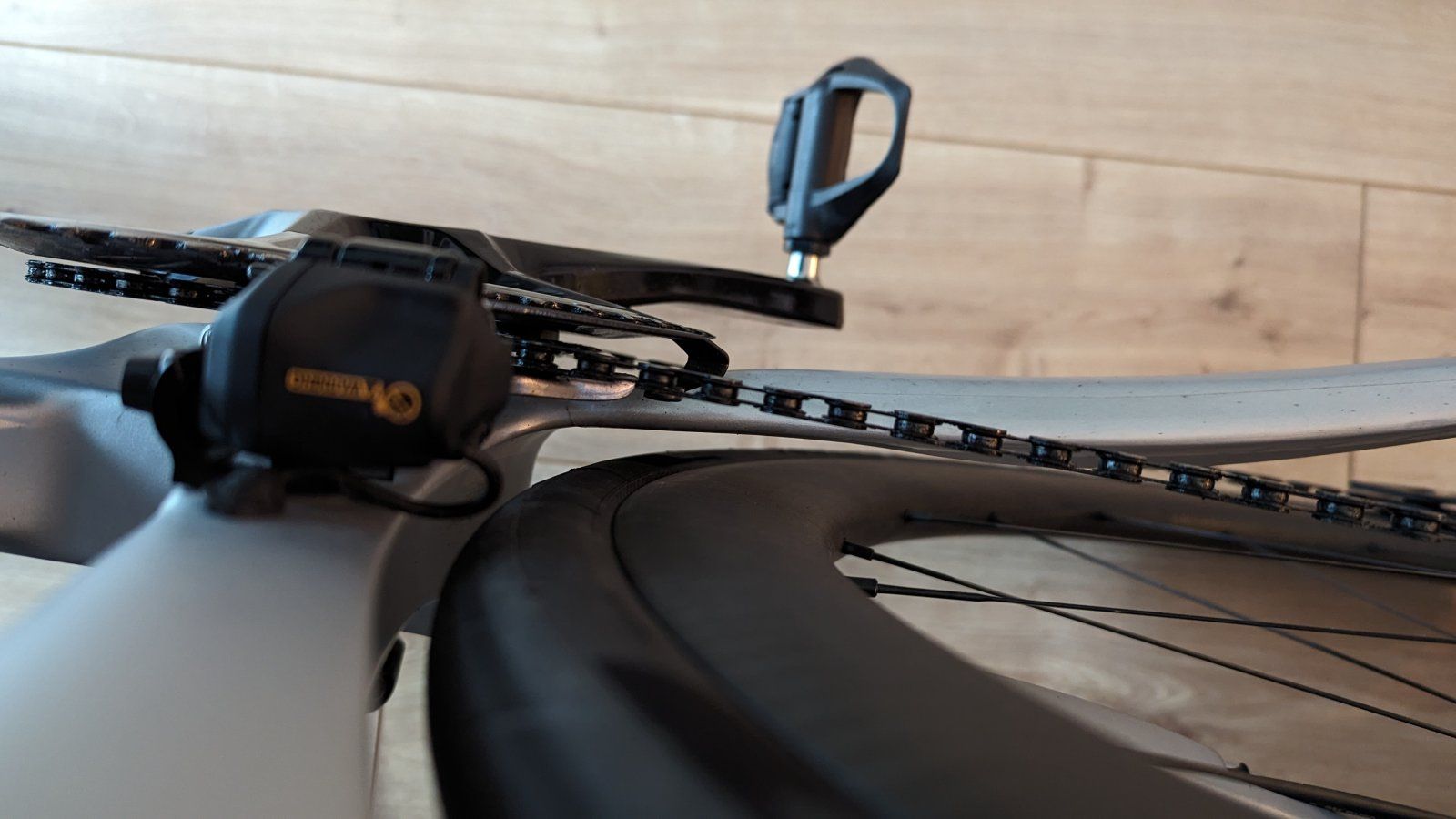

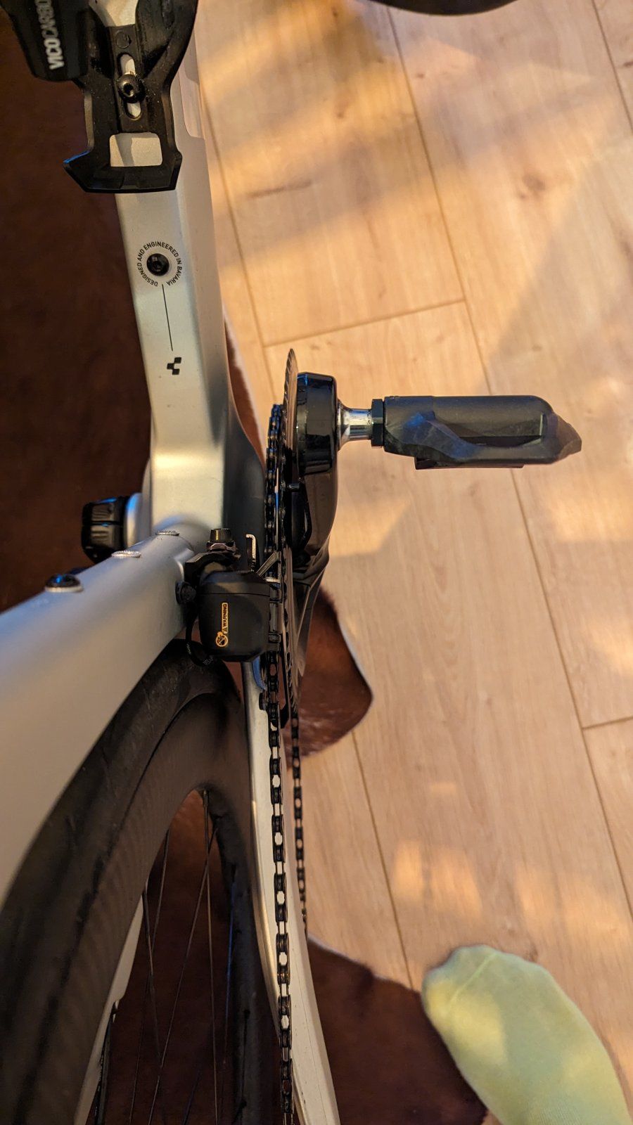

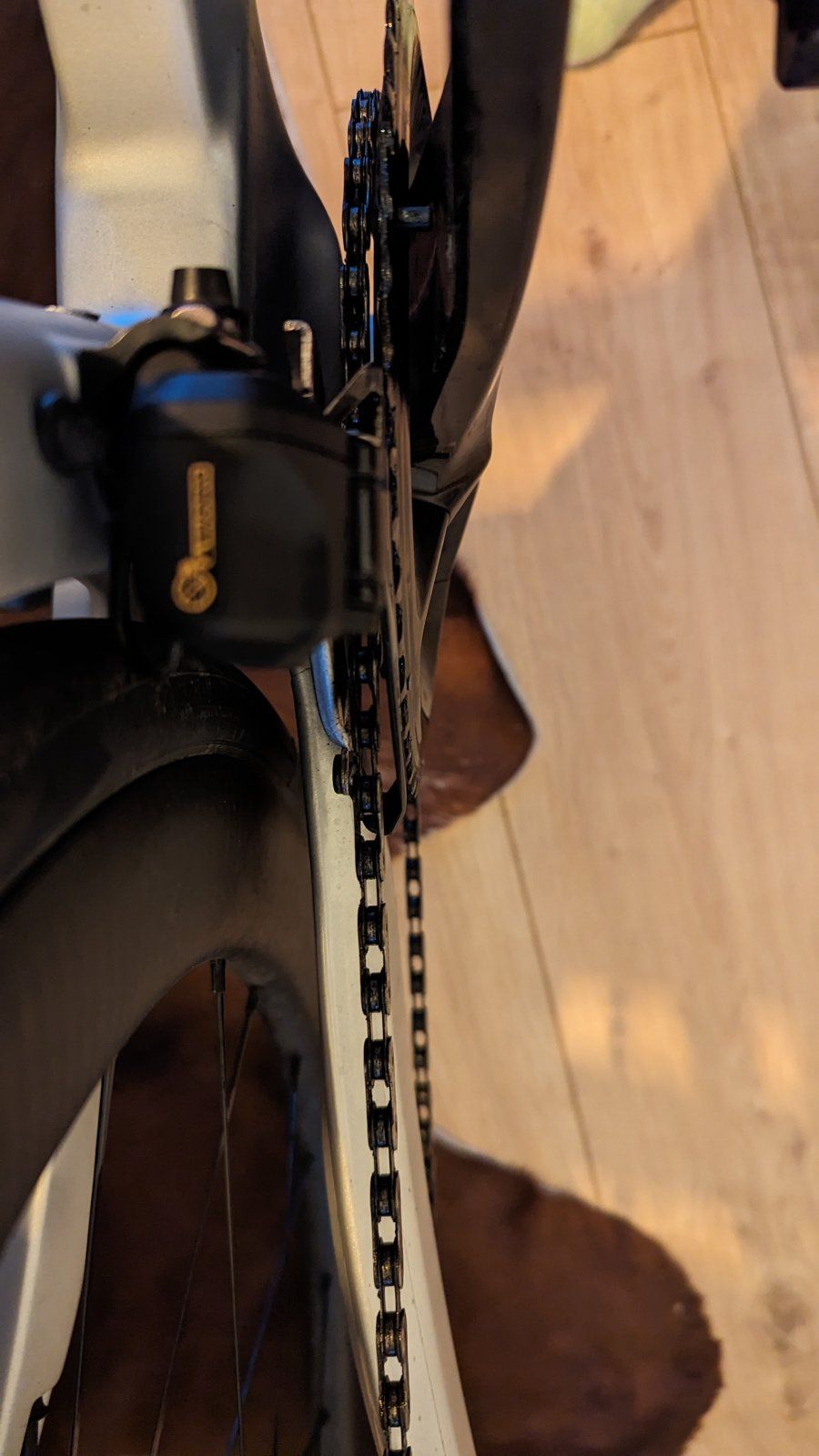

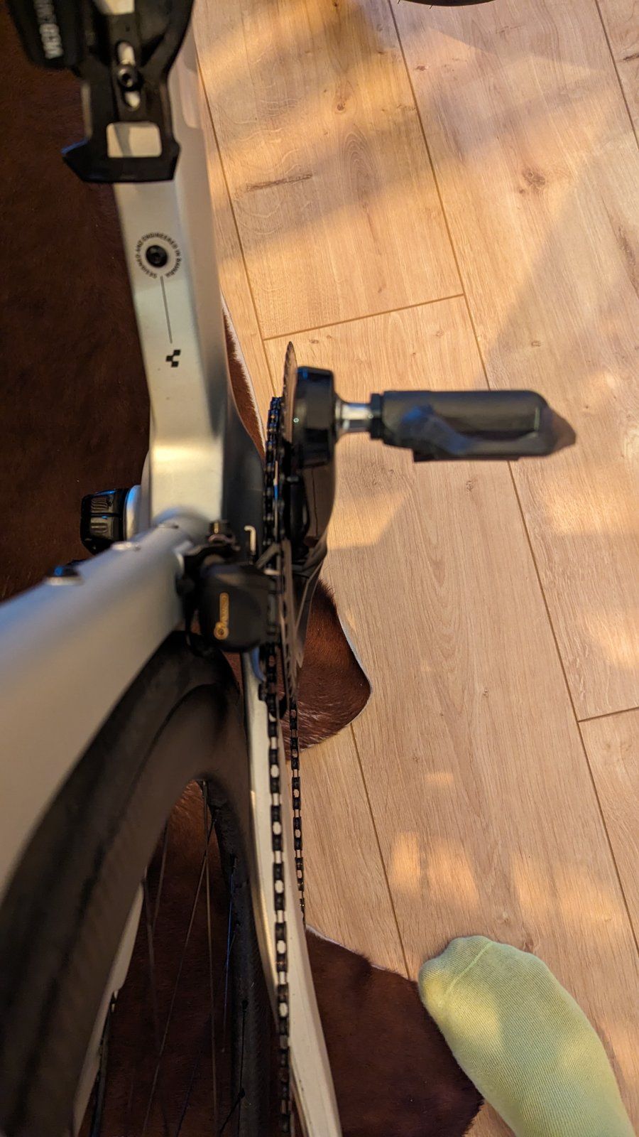

Hier mal Bilder. Vll erkennt man da wie der Umwerfer aktuell steht. Meine Füsse könnt ihr außer acht lassen 😂
Ich sehe auf keinem der Bilder, dass der hintere Teil des Leitbleches nun weiter innen steht als der vordere. Im Gegenteil, es sieht eher danach aus, dass der Umwerfer nun parallel zum KB steht oder hinten immer noch minim weiter aussen ist als vorne.
Aber wie gesagt, das muss man in natura sehen/beurteilen und nicht auf einem Foto.

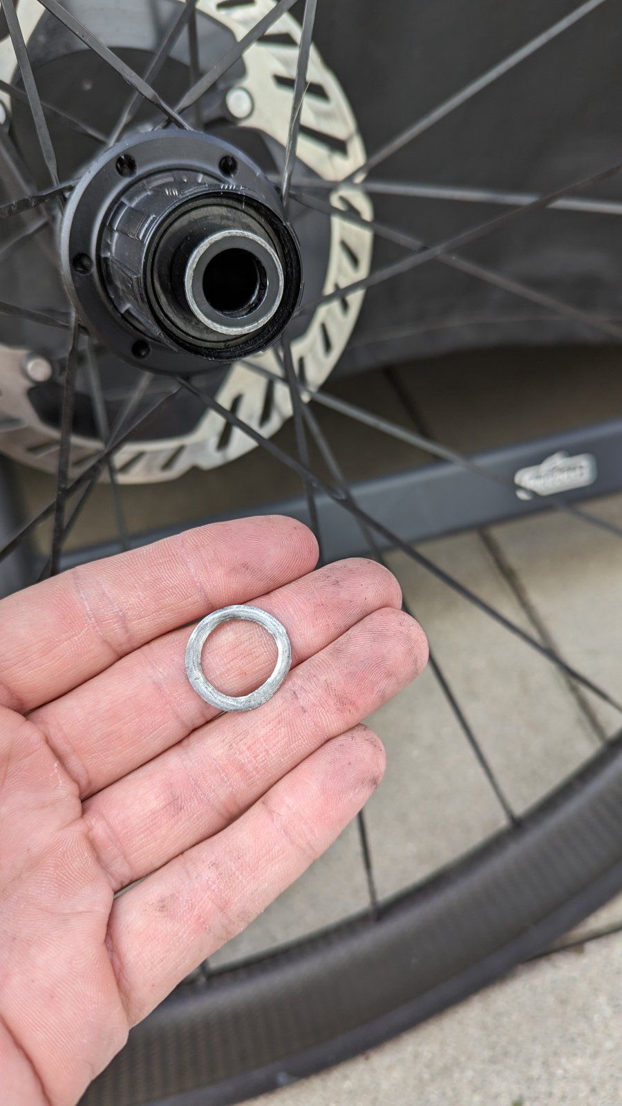

Ich habe eben mal die Kassette zerlegt und gereinigt. Irgendwo ist das Teil runtergefallen. Ich habe keine Ahnung wo es hingehört. Jemand eine Idee? Sind Magic cosmic SL 45 Laufräder und eine Shimano Ultegra 12 Fach Kassette ..
Danke
Ist das des Teil beim centerlock Ring ?
Nein, viel kleiner. Das vom Center Lock habe ich auch noch. So langsam überlegen ich ob das Teil fälschlicherweise irgendwo dazwischen war und die Kassette deshalb zu weit nach Asien stand weshalb der Umwerfer gerade so eingestellt werden konnte 🤔🤷🏻
Bis Asien ist es viel weiter…
Ernsthaft: Das könnte natürlich auch eine Distanzscheibe von der Lagerung der Hinterachse sein.
Autokorrektur... Sorry...
Ich habs. Ist ein Washer der im Freilaufkörper ist. Wie auch immer der rausgekommen ist.... Der liegt quasi über dem äußeren Lager. Ist es schlimm wenn der fehlt? Der ist total krumm und schepp....
