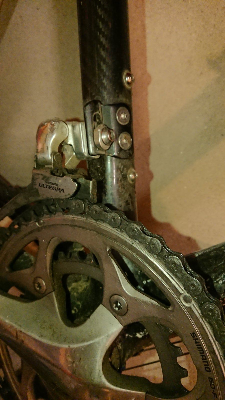

Hallo in die Runde,
Ich würde gerne meine meine 105er 2fach Kopaktkurbel (50/34) durch eine GRX Kurbel (46/30) ersetzen. Vermutlich werde ich dazu auch meinen Ultegra Umwerfer durch den GRX Umwerfer ersetzen müssen. Jetzt ist bei mir in den Rahmen so ein Bauteil rein geschraubt wo der Umwefer dran gebut ist (Siehe Foto). Das Teil kann ich in der Höhe nicht verändern und mein jetziger Umwerfer ist schon maximal weit unten an dem Bauteil (sorry ich weiß nicht wie man das nennt, weiß das jemand?) angebraucht. Für die kleineren GRX Kettenblätter muss das Umwerferteil wo die Kette durch geht (Teil 4 in dieser Grafik) tiefer liegen.
Jetzt meine eigentliche Frage: Ist der GRX Umwerfer so gebaut, dass zwischen Kettenführung (Teil 4 in dieser Grafik) und dem Befestigungspunkt ein größerer Abstand liegt als bei den Rennrad Umwerfern?
Anschlussfrage falls nein: Wie bekomme ich den GRX Umwerfer tief genug eingestellt? Gibt es da vielleicht ein Bauteil was ich statt dem Ding dessen Name ich nicht kenne benutzen kann und was dann mehr Spielraum nach unten hat?
Vielen Dank für eure Hilfe!

Der GRX Umwerfer ist dafür ausgelegt an einem normalen Sockel montiert zu werden. Also sollte bei dir keine Herstellereigene Befestigung dran sein sollt das passen.
Was ich auf deinen Bildern sehen kann ust Standard

Mir ist kein Adapter bekannt, der den Umwerfer in der Anlöt(hier:genietet)Version tiefer bringt.
Für eine Schnelle ist kein Platz.
Ob die Leitbleche des Umwerfers evtl tief genug gehen, um ein 4Zähne kleineres Kettenblatt zu bedienen, ist nicht erkennbar, könnte klappen-muss nicht.
Größere Zahnkränze verschleißen langsamer.
Er fährt jetzt ein 50er Kettenblatt und hat den Umwerfer dafür einstellen können. Der GRX Umwerfer zum Befestigen an normale Anlötsockel konzipiert. Also passt der dann auch an dem Rad.
Er will doch nur Kurbel und Umwerfer tauschen. Solange er nicht auch ein GRX Schaltwerk verwenden will, müssen die STI nicht getauscht werden. Imho hat sich der Schaltzugweg beim Umwerfer nicht geändert.
Da hast du natürlich Recht!
So einen Adapter braucht man aber normal nur wenn man mit einem normalen Road Umwerfer 46Z oder kleiner realisieren möchte.
Damit bekommt man aber oft bei älteren Rahmen ein Problem das der Umwerfer dann wenn man auf das kleine Blatt schaltet auf der Kettenstrebe aufsitzt weil hier meist die Kettenstreben gerade von Tretlagergehäuse nach hinten geht. Bei modernen Rahmen ist die Kettenstreben etwas tiefer angesetzt und der GRX Umwefer ein kleineres/kürzeres Leitblech hat.
Heißt "normaler sockel", dass die Position des sockels standardisiert ist und sich bei Rennrad Rahmen und gravel Rahmen nicht unterscheidet? Der sockel ist ja an für sich OK nur ist er für meine Pläne halt unter Umständen etwas zu weit oben.
Wenn es kein TT oder ähnliches ist wo 55z und größer montiert werden müssen sind bei normalen RR Rahmen die Sockel alle relativ gleich verbaut. Bei manchen Rahmen ist angegeben welche Kettenblattgröße freigegeben ist so kann man daraus ableiten wie weit der Umwerfer sich verstellen lassen kann.
Du kannst das ganze auch erst mal nur mit den kleinen Kettenblätter testen ohne das du den Umwerfer verstellst. Ein Bekannter fährt 52/36 normal mit einen 11-28 Kassette. Für den Urlaub oder wenn es mal so in die Berge geht. Er steckt dann einfach seinen 50/34 da rein und fährt damit ohne was neu einzustellen. Gut der fährt 11fach DI2 aber das sollte nichts anderes möglich machen wie bei deiner. Bei klein/klein schleift so zwar die Kette auf den Steg vom Umwerfer leitblech aber das fährt er ja nicht all zu oft und ist ihm damit völlig egal.
@mrbeak: Dieses Bauteil heisst Anlötsockel. :)

Komisch dass das anlötsockel heißt bei mir ist ja nichts gelötet, auch nicht genietet sondern der ist mit imbus an den Rahmen geschraubt. Aber vielen Dank für die Info @Ems
Da stammt noch aus alter Zeit und wurde als Begriff weiter erhalten.
Damit keine Verwirrung deinerseits entsteht hab ich auch das Teil nur als Sockel benannt. So wird es heute normal auch nur als Umwerfersockel bezeichnet.
