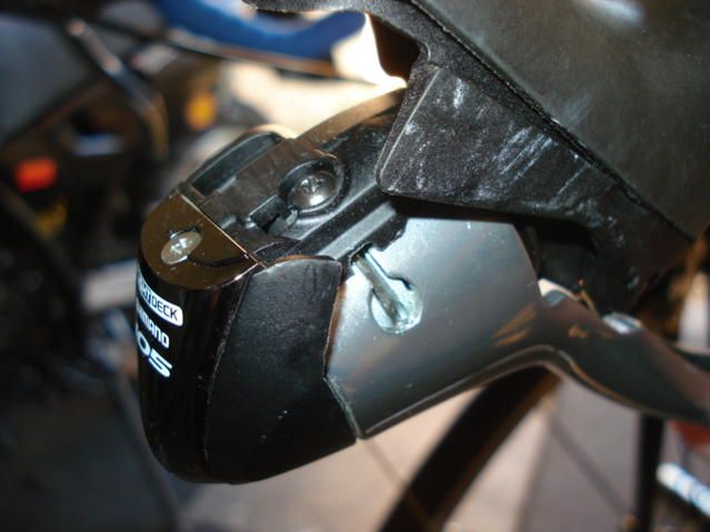

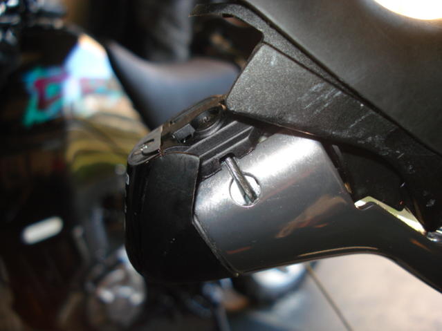

... genau so habe ich es gemacht. Den Hebel an der Bremse habe ich auch gelöst um ein wenig mehr Spiel zu haben. Wenn ich den Zug dann in in Richtung Hebel drücke, kommt er nicht heraus, dder Endnippel ist auch nicht zu sehen. Herunter geschaltet habe ich auch schon ein paar mal, es ist kein Klick zu hören...
... muss ich den Deckel obenauf etwa auch abnehmen? ...

AW: Shimano 105 (5600) Schalthebel-Problem!!!
Nix Deckel abnehmen!
Wahrscheinlich hat sich schon der Zug irgendwie verklemmt!
Zieh mal am Zug Und schalte dann mit dem großen Hebel. Bewegt sich der Zug? Wenn ja, dann zieh am Zug und schalte den Kleinen Hebel! Immer mit Zug auf dem Zug! Wenn der Hebel in der Stellung kleines Blatt ist, dann ist das Tönnchen vom Zug zu sehen.
