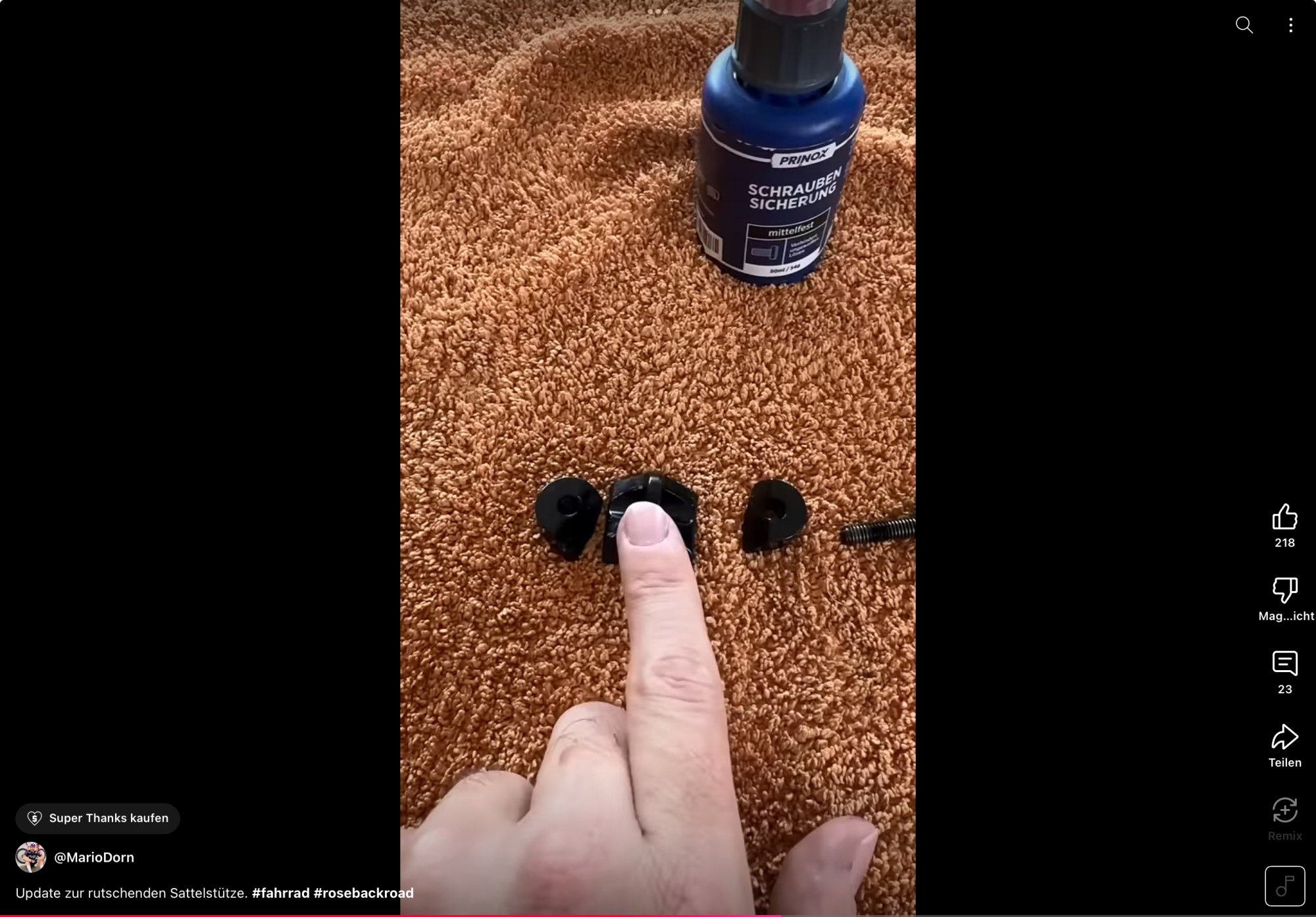

Vielleicht ist die Schraube nicht mehr richtig fest. Einfach mal mit 7 NM statt mit 5 NM festziehen. Carbonpaste hat damit nur wenig zu tun, es sei denn es ist Sand im Spiel. Mario (und andere) hatten dasselbe Problem, schau mal das Video. Er erklärt auch den Rose Klemmung Mechanismus. Mario Dorn via YOUTUBE- Sattelstütze wieder fest
Wahrscheinlich ist die Schraube nicht mehr richtig fest. Einfach mal mit 7 NM statt mit 5 NM festziehen. Carbonpaste hat damit nur wenig zu tun, es sei denn es ist Sand im Spiel. Mario (und andere) hatten dasselbe Problem, schau mal das Video. Er erklärt auch den Rose Klemmung Mechanismus. Mario Dorn via YOUTUBE- Sattelstütze wieder fest
Die integrierte Klemmung an einem Xlite sieht anders aus und funktioniert auch etwas anders.
