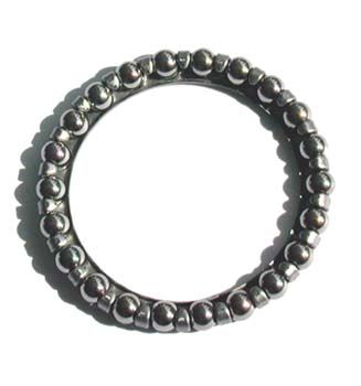

letztes Wochenende habe ich mein 100% funktionstüchtiges Steuerlager(Shimano 600) gewartet (sprich gesäubert und neu gefettet). Nach etwa 200km ist mir aufgefallen dass wenn ich das Rad vorne anhebe und leicht mit dem lenker nach rechts oder nach links schwenke, es irgendwie in der Mittelposition "einrastet" :confused: . Die Kontermutter gelöst und das Lagerspiel nochmal überprüft, alles war perfekt, nur als ich wieder die Kontermutter festgezogen habe, kam wieder das gleiche Problem zum Vorschein. Die Lagerschalen und Kugeln sind alle Tip Top.
Hat einer von Euch ne Ahnung was das sein könnte???

Wenn alle Lagerkugeln drin sind und alles gut gefettet wurde, gibt's IMHO nur zwei Möglichkeiten:
1.) Die Laufflächen für die Kugeln sind eingelaufen - läßt sich leicht feststellen. Falls ja - neuer Steuersatz
2.) Du hast evtl. einen oder beide Kugelringe verkehrt rum montiert?

Vielleicht hast Du es falsch zusammen gebaut?
Zuerst kommen die Kugelringe in die Schalen, dann der Plastikring und zwar richtig rum!
So sollen sie liegen, die offene Seite sollst Du sehen können.

Rasten ist eigentlich ein typisches Versagensbild durch zu weiche Laufflächen. Die dafür erforderlichen Schäden messen grob 1-2/100mm, das ohne Lupe zu sehen hält schon genau.
Ich würde einen neuen Steuersatz empfehlen.

danke für die schnellen Antworten. Ich habe es nochmal auseinander gebaut. Also alles war richtig rum montiert. Habe leider keien Explosionszeichnung von dem 600er Steuersatz (Ich glaube es ist das HP-6400) aber es ist genauso gebaut wie dieses hier:
Die Schalen sehen eigentlich sehr gut aus, keine Riefen oder Pittings, und komischerweise rastet es nur in der Mittelstellung ein. Vor dem Öffnen war das Problem ja auch nicht da. Wenn ich das Lager von oben relativ feste zudreh kommt das Problem auch nicht zum vorschein, nur mit der Kontermutter. Drückt die KOntermutter denn nochmal auf das ganze Lager?!? Ich dachte diese wäre nur um die Stellung der oberen Lagerschale zu sichern??

Jedes Gewinde hat Spiel. Drehst Du das Gewinde zu, so legt sich die Lagerschale 'nach oben' an die Flanken des Schaftgewindes an. Kommt dann die Kontermutter ins Spiel, drückst Du die Lagerschale um ihr Gewindespiel (locker 1-3/10mm) nach unten.
Also hilft nur einstellen, kontern, nachprüfen, Kontermutter lösen, Lagerschale minimal nachstellen, erneut kontern etc.
Dein Lenker steht grob geschätzt auf 70% der Strecke gerade, daher bildet sich auch in dieser Lage der erste Schaden.
