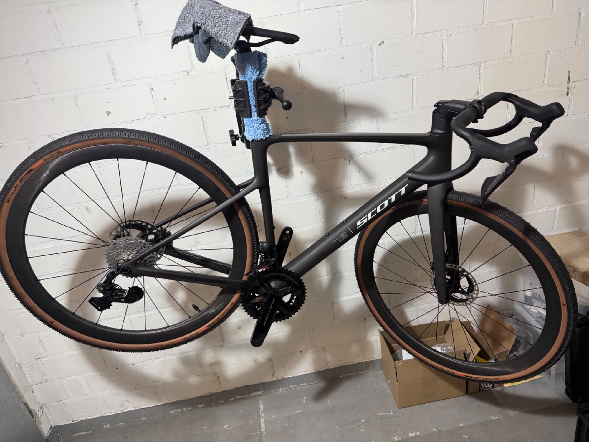

mein umbau von addict 30 ist fast fertig, kette, umwerfer, Lenkerband und alles festziehen, aber bin schon zufrieden, 40mm gone rs soll Allrad light gravel werden, soll halt alles abdecken. habe die 1.0s und duraace verbaut

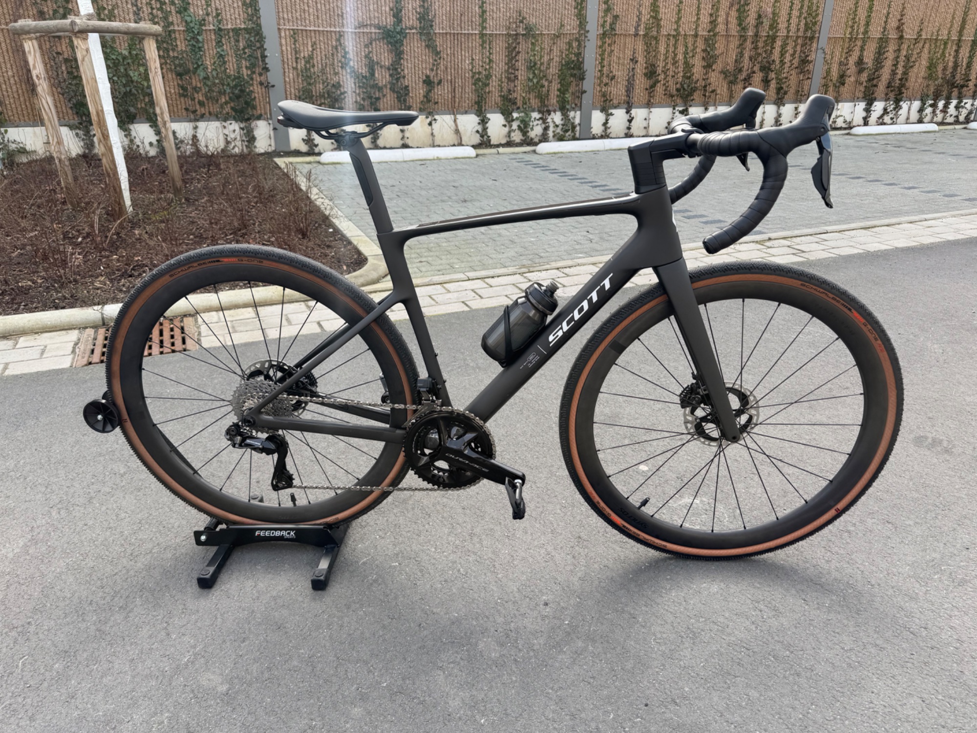

Endlich Fertig. Die Syncros 1.0S bauen den Reifen breiter als 40 mm – gemessen sind es 40,9 mm. Vorne und hinten bin ich damit am Limit. Die Innenbreite der Felgen beträgt 25 mm, was bei dieser Reifenbreite bereits das Maximum ist.
