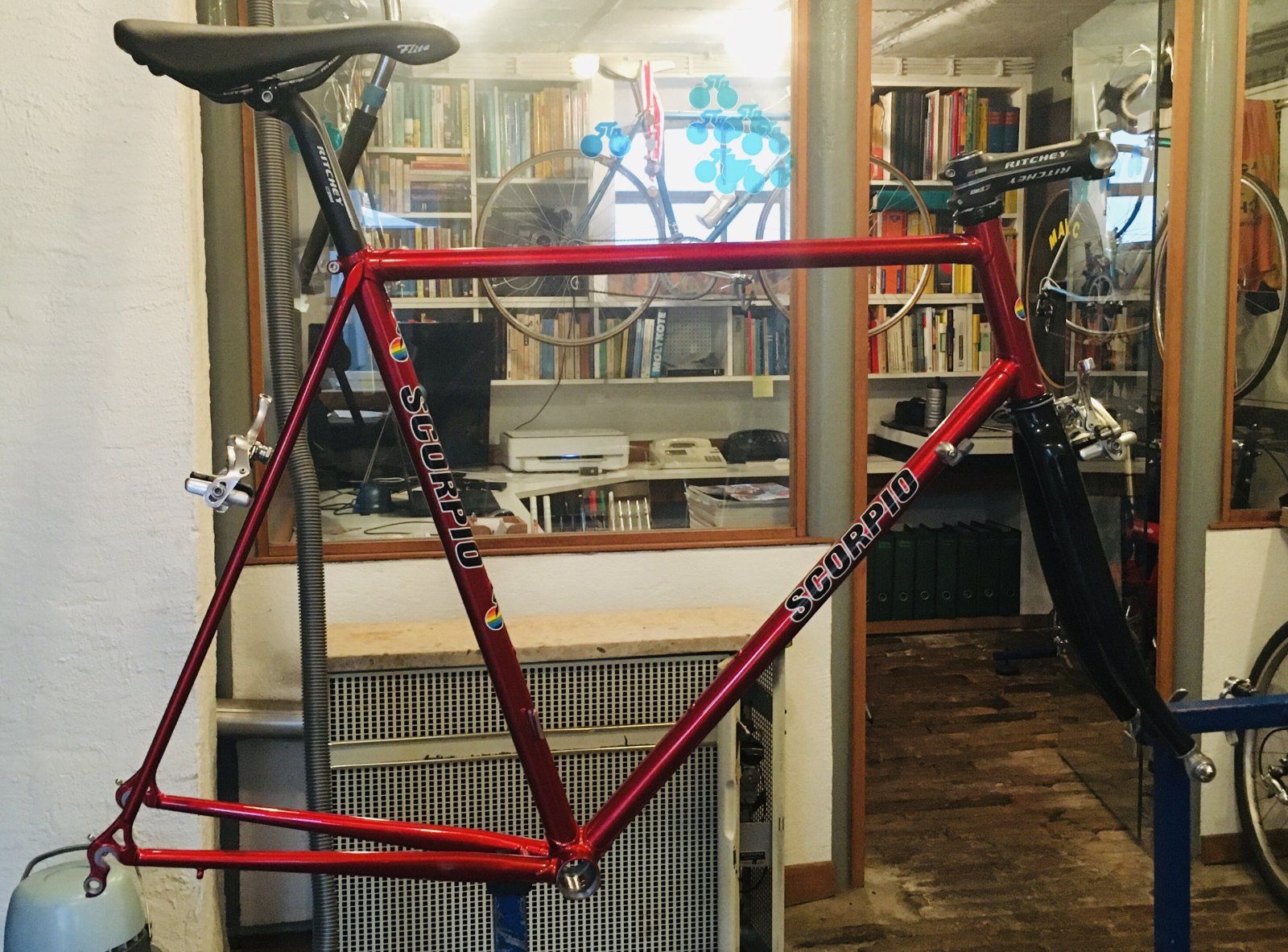

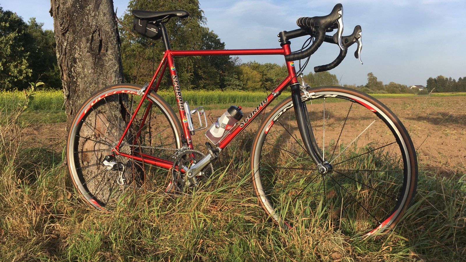

Schöne Farbe... Carbongabel find ich klasse - bin mal gespannt, was Du zum Fahrverhalten sagst. Würde einen anderen schlankeren Vorbau nehmen, z.B den von Schindelhauer (natürlich in schwarz). Der Ritchey ist zu massiv.
Bisher ist nur die Farbe neu, alles andere lagerte im Regal. Erstmal werde ich vorhandene Teile verbauen.
Vielen Dank für den Hinweis. Beim Ritchey habe ich auch eine Reduzierhülse drin, der Gabelschaft ist aus Alu. Das wäre also machbar.
Bei Vorbauten mit integrierter Segmentklemmung sollte wegen der kleinen Klemmfläche und dem hohem Druck auch bei Stahl-oder Aluschaft mit Kompressor auf geeigneter Höhe montiert werden!

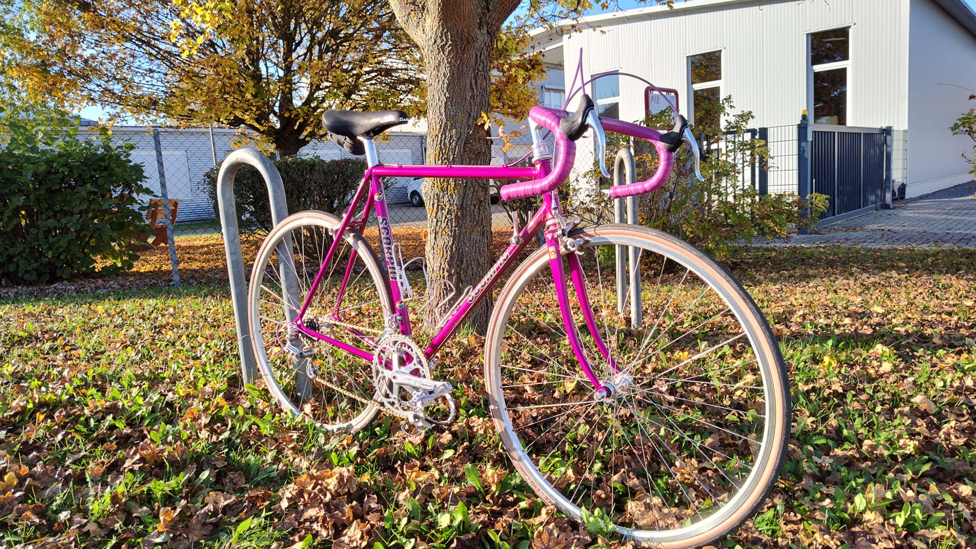

Dale Cannons Klassiker des Jahres 2024:
Scorpio 1985 aufgebaut mit Teilen...

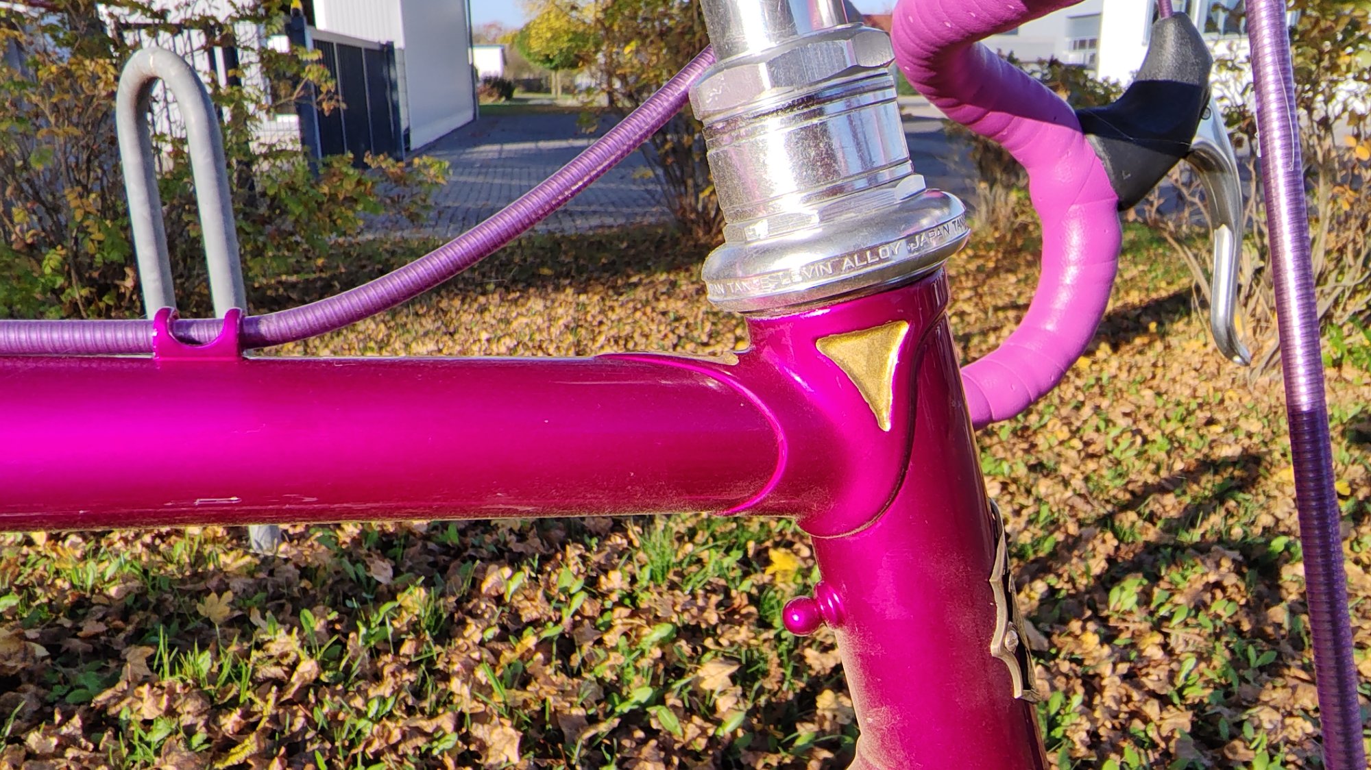

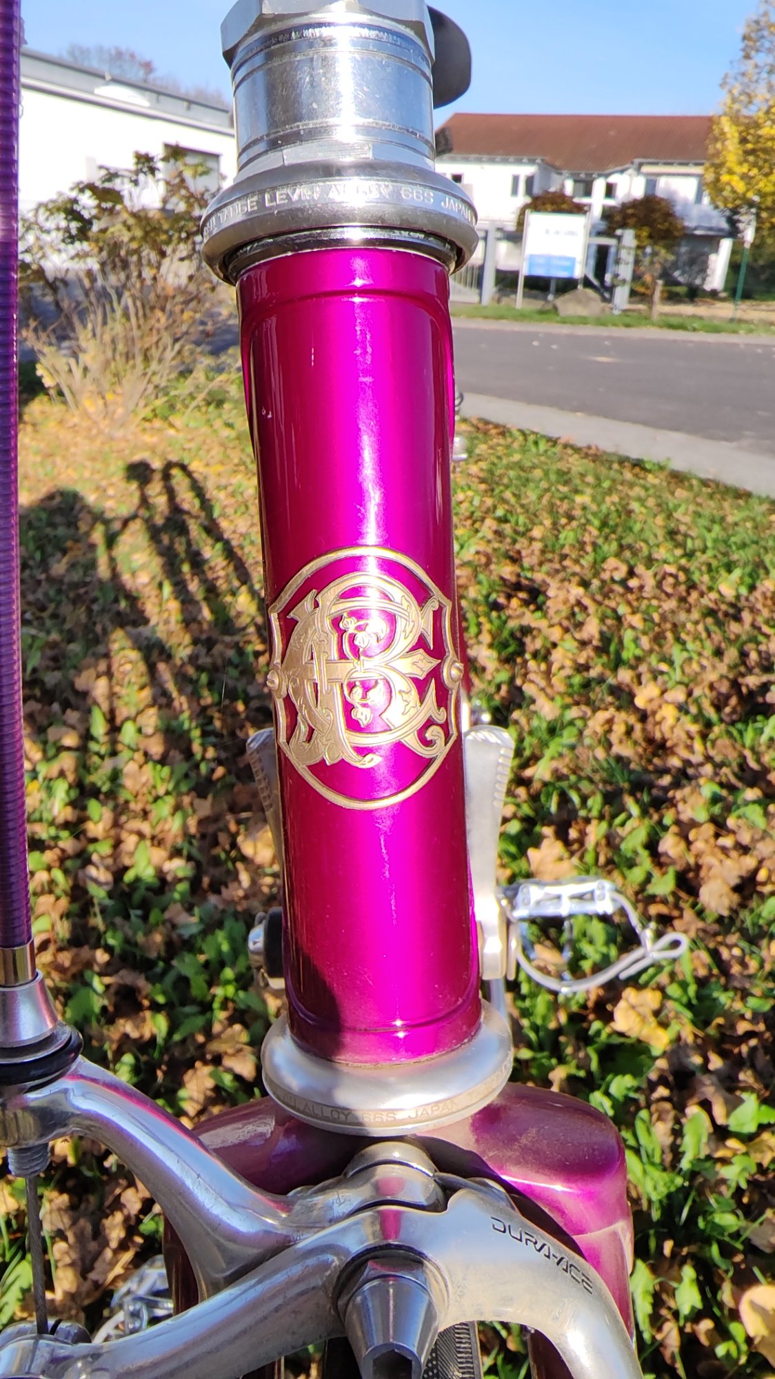

Der Fundzustand war ein wenig zweifelhaft da es einige Roststellen an neuralgischen Punkten gab
Speziell das Oberrohr war oben und unten angegriffen
Der ursprüngliche Besitzer war Goldschmied beim berühmten Juwelier Weiland in Mainz und ist zeitweise täglich von Frankfurt hin und zurück gependelt. Das Steuerkopfschild ist eine Handarbeit von ihm

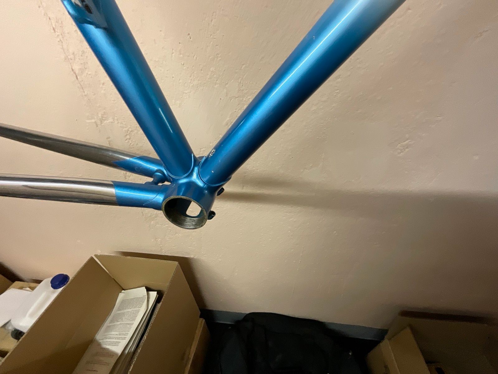

Da der Lack nicht ganz dem Original entsprach und auch nicht zu retten war stand der Entschluss zu einer Komplettrestauration schnell fest...
Nach der Vormontage erfolgte letzte Woche die Abnahme beim Meister
"Ist gut, kannste so lassen" war der Kommentar. Aus Insiderkreisen erfuhr ich das dies als höchstes Lob und Anerkennung gewertet werden darf!
Vorgestern erhielt das Rad die Kriegsbemalung
