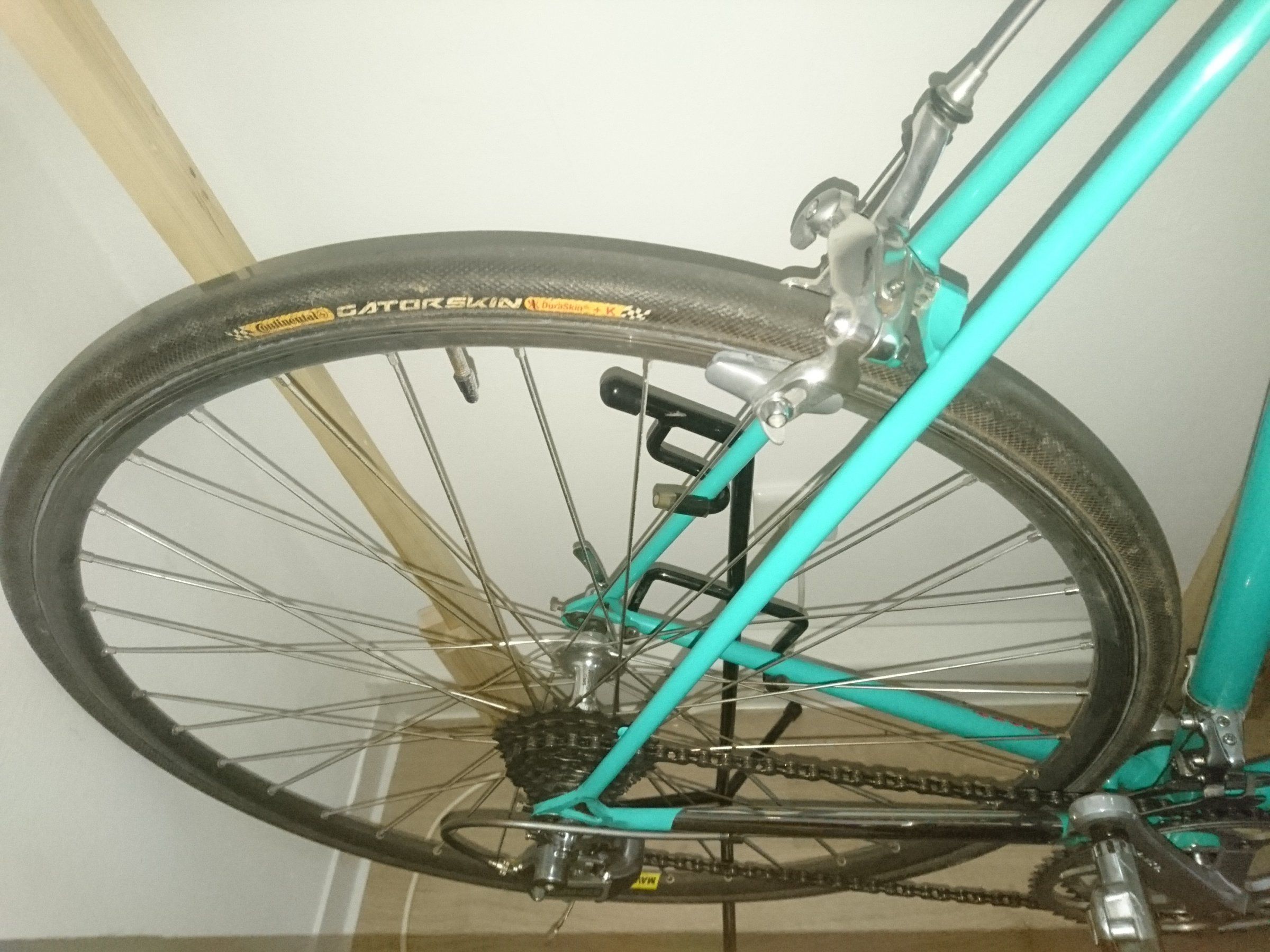

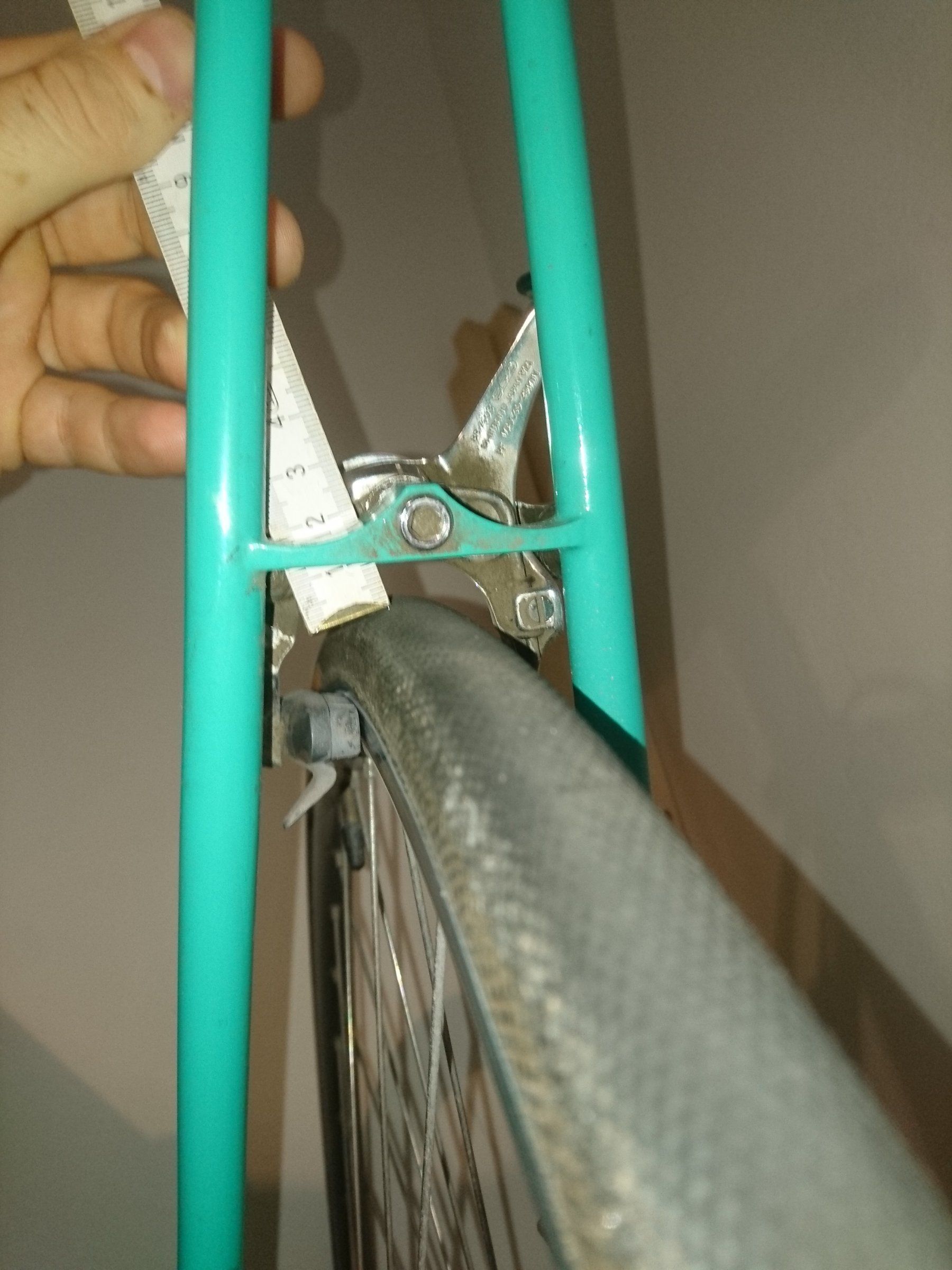

Auf Empfehlung von kunda mal ein paar Fotos vom Rahmen und insbesondere vom Abstand der bremse zum Reifen.
Die bleche von curana finde ich optisch am schönsten. Habe nur gehört, dass die durch dem dass nur eine strebe dran ist recht flattern.

ha, eines meiner lieblingsthemen ?
ja, die sind gut, ähnlich wie die race blades (sehr solide), nur etwas filigraner
crud roadracer, sehr filigran, fummelig, wenn sie einmal laufen und nicht mehr schleifen, sind sie der hammer
habe mit allen erfahrungen, mit den SKS bluemels am crosser (sehr gut)
grundsätzlich sind schutzbleche am rennrad widersprüchlich und nicht immer einfach und oft mit kompromissen und viel fummelei zu montieren, sie gehören da einfach nicht hin :p
unterm strich würde ich zu den race blades raten, die sind solide und (fast) überall installierbar (bin ein wenig SKS-fan), ich persönlich fahre die lang-version

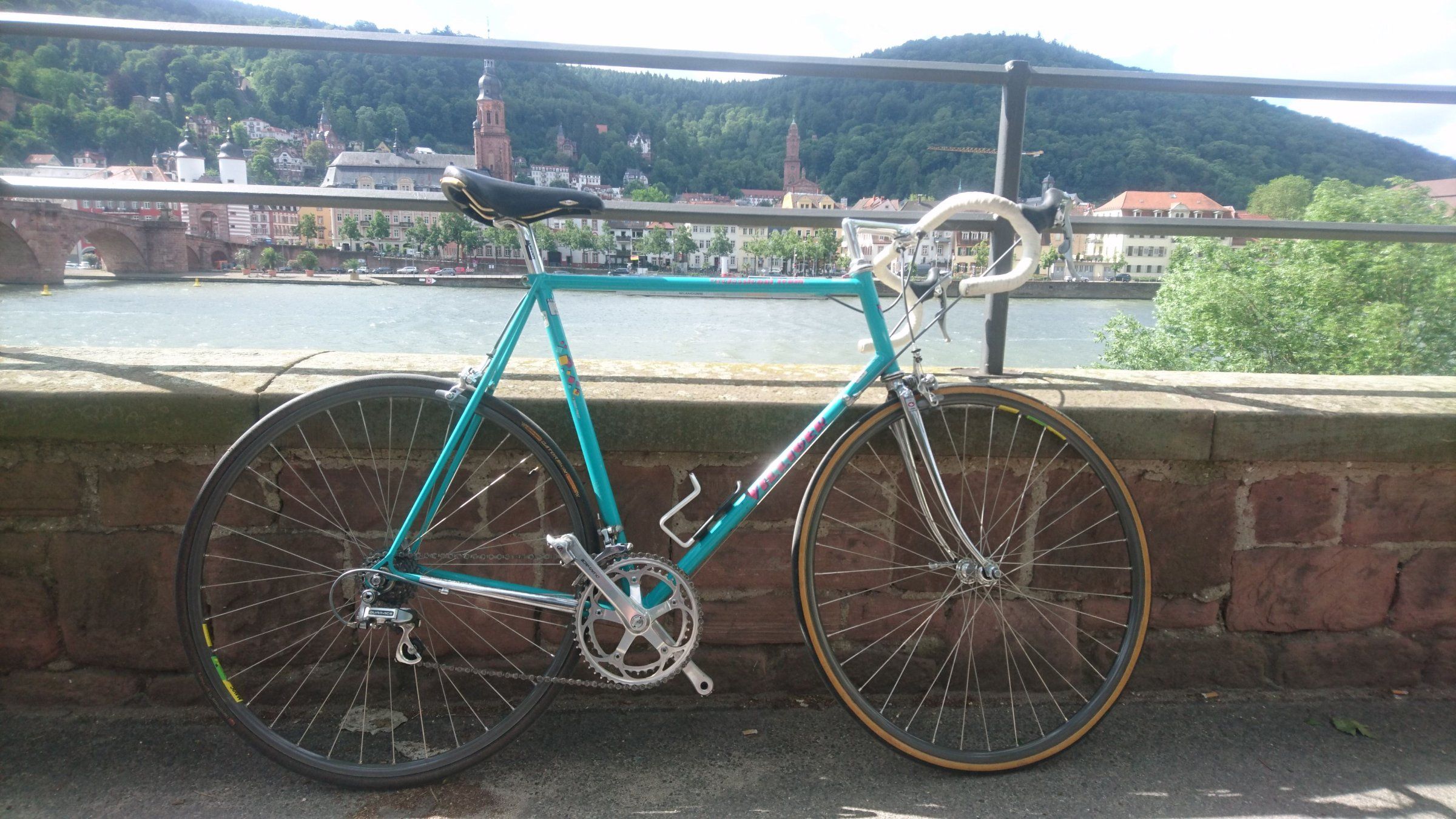

Dieses hier.
Ein villiger Rennrad von ca. 1995 (nach den anbauteilen erschlossen). Die Rechnung ist von1998.
aha, also ein klassiker
das entspannt die sache ein wenig, weil einfach die abstände größer sind
rein optisch würde ich SKS race blade long in silber empfehlen, und wenn es ein commuter ist, diese auch permanent dranlassen
