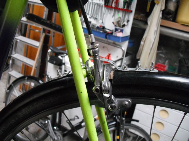

Hatte auch zu wenig Platz. Abgesägt und Befestigungsvorrichtung gebaut.
Das Foto zeigt den 1.Versuch. Zwischenzeitlich ist es Stabiler :rolleyes:
wenn Du die Bügel mit Blindnieten am Schutzblech befestigen würdest . . .
