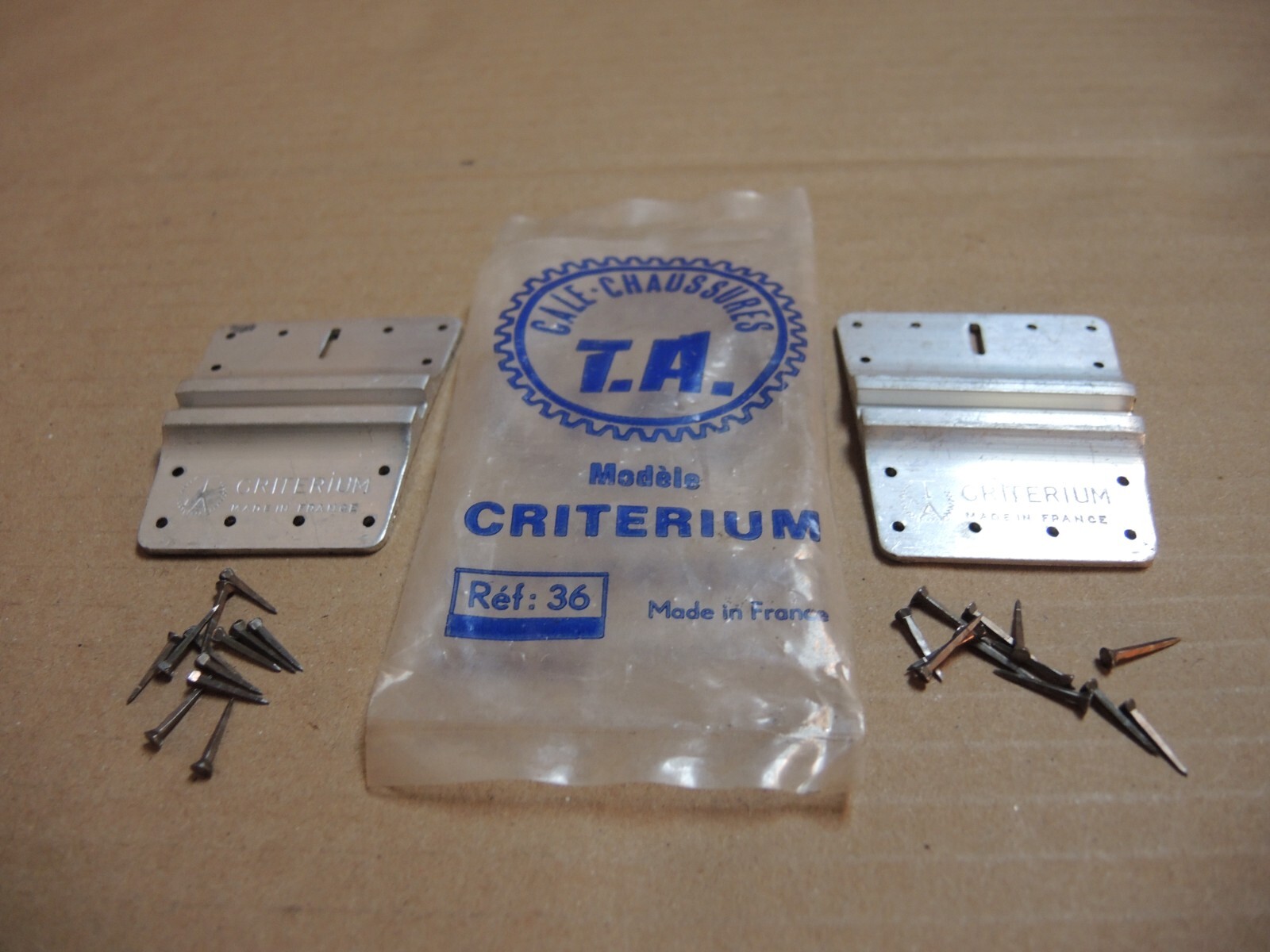

Das sind Holzsohlen. Dafür gibts Platten zum Nageln.
z.B. TA

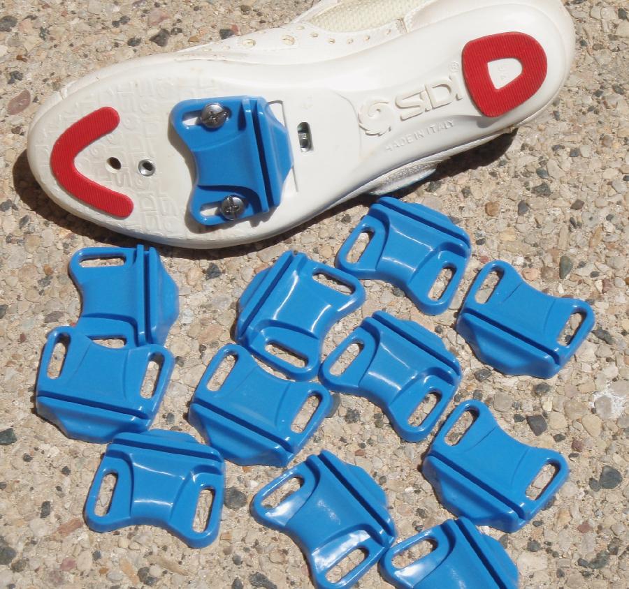

Aber es gibt auch diverse Spielarten aus Kunststoff. Nachteil ist, dass sie fix sind, wenn sie einmal vernagelt sind.
Man kann auch Platten zum Anschrauben ranbasteln, die sind immerhin im Nachhinein etwas verstellbar.

Mit Platten zum nageln, so, wie man es früher machte. Du brauchst aber die richtigen Nägel, die nicht zu lang sind, sonst tut das weh beim Fahren. ;)
w. i. m. r. e. habe ich hier im Foum gelesen dass man diese TA Platten mittels Schuster-Dreibein aufnagelt. Dann biegen sich die Nagespitzen um. Innensohle vorher rausnehmen. Ich persönlich würde aber eine Lösung bevorzugen wo man die Platten noch etwas nachjustieren kann , also so wie die blauen Cleats.
Die TA Platten sind sehr hübsch, aber es gibt auch Kunststoffplatten zum Drunternageln. Auch welche, die besser "funktionieren" (tieferer Schlitz, bessere Rampe zum Einfädeln).
Beliebt war es auch den Schlitz etwas breiter zu feilen für mehr Bewegungsfreiheit und einfacheres Rein-Raus.

Ich unterbreche nur ungern, aber während sich hier die alten Hasen routiniert die Bälle zuspielen, war ich im Lager und hab mal ein paar Schuhplatten rausgesucht und photographiert. Alles Lösungen um die Schuhe an Hakenpedalen besser zu fixieren, geschraubt und/oder genagelt, alles NOS. Sollte auch noch andere Varianten haben. Wer braucht, darf gerne die Hand heben.

einen satz nos ta platten hab ich hier auch noch, da die spd hier die absolute mehrheit haben, wurden die abgewählt...
