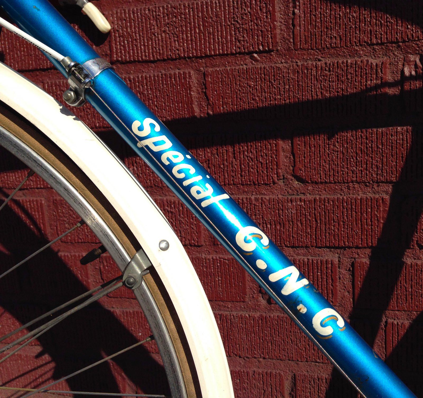

mich beschäftigt da eine Frage...
Bei mir lagert noch ein Spécial C.N.C. -Rahmenset aus den 1960ern, das vor vielen Jahren einmal neu lackiert und fremdgelabelt worden ist. Der (Neu)Lack ist soweit ganz ordentlich und darf meinetwegen gerne bleiben, nur kann ich mich mit den fremden Wasserschiebe-Decals nicht anfreunden. Diese gehen jedoch verhältnismäßig leicht ab.
Ich würde den Rahmen gerne wieder mit den Originalschriftzügen versehen. Leider gibt es bei eBay nur eine spätere Decal-Variante, und um dem ganzen noch die Krone aufzusetzen: Die originalen Schriftzüge waren handgemalt... (wie bei diesem Vergleichsrad aus dem Internet, siehe Foto)
Meine Befürchtung ist, dass es ziemlich bescheiden aussehen wird, wenn ich zu Pinsel und Farbe greife und versuche, die Schriftzüge einfach selbst von Hand zu zeichnen...
Hat jemand Erfahrungen damit bzw. Tips?
Quelle:http://djcatnap.com/wp-content/uploads/2014/03/cnc_18.jpg

Ok, wie schon erwartet macht es wenig Sinn mich an den Schriftzügen selbst zu versuchen, sofern ich nicht ein bislang unerkanntes künstlerisches Talent an mir entdecke. Ich muss dann wohl nochmal in mich gehen ob ich es so lasse oder die neueren Decals appliziere...
Was hältst du von der Idee die alten handgemalten Schriftzüge in Form von Wasserschiebern nachzufertigen?
Dazu bräuchte man nur ein paar vernünftige, halbwegs hochaufgelöste und möglichst unverzerrte Fotos.
Klar, ist nicht original und nicht handgemalt. Aber ersteres wird es eh nicht mehr und letzteres lässt sich vielleicht nicht so einfach realisieren (vielleicht auch schlicht zu teuer)...
Das Foto oben ist ja schon fast ne perfekte Vorlage, damit ließe sich das im Zeichenprogramm 1 zu 1 nachbasteln.
Vor Jahren (sind schon beinah Jahrzehnte) hab ich mal ein Rad für meine Jüngste beschriftet - mit dem Vornamen (praktischer weise nur 3 Buchstaben). Ich hatte mir in den Kopf gesetzt, dass der Name auflackiert werden sollte und zwar klein auf dem Oberrohr hinten an der Sattelmuffe und groß links und rechts auf dem Unterrohr. Die Buchstaben hab ich mir im PC zusammen gesucht und in der jeweils gewünschten Größe ausgedruckt, auf eine Folie übertragen, mit einem cuttermesser ausgeschnitten und die so entstandene Schablone aufgeklebt. Dann mit Lack ausgepinselt, durchtrocknen lassen und Schablone abgezogen. Wahrscheinlich hätte ich das Ganze vorher mal üben sollen (am Besten paarmal) denn das Ergebnis war eher so in der Richtung
es sieht aus wie gewollt und nicht gekonnt.
Blöd war insbesondere die "Lackkante", die nach dem Entfernen der Schablone stehen blieb. Der bin ich dann mit Politurwatte zu Leibe gerückt - das führte zum Verschmieren der Schrift, ganz vorsichtig mit Lösungsmittel weggewischt...Naja, das Töchterchen war hochbeglückt, pflichtschuldig!
Nun muss man dazu sagen, dass ich feinmotorisch nicht unbedingt hochbegabt bin...Wer da ein leichteres Händchen hat und bisschen übt...
Hmm... Das hier hab ich gerade auf die Schnelle im Büro in 2 Minuten mit dem Kuli hingekrakelt... Vielleicht könnte es doch ganz vernünftig werden, wenn ich mir einen Bleistift und mehr Zeit dafür nehme, eine Schablone zu fertigen...
Der besondere optische Effekt der Originalbeschriftung ist die sogar auf dem Foto sichtbare Pinselstruktur und die geringe Ungleichmäßigkeit. Das lässt sich am Plotter nicht nachnmachen. Es gibt zwar Reproverfahren, die auch die Struktur nachmachen, aber das ist glaube ich noch abseitiger, als einen Schriftenmaler zu finden. Die Schrift als solche ist ja nun nicht sonderlich komplex angelegt. Ich würde erstmal probieren, ob selbermachen nicht doch passt. Geh doch mal in ein gutes Künstlerbedarfsgeschäft, frage da nach einem Pinsel zum Schriften malen, Pöttchen Lack und dann erst mal ausprobieren und üben und üben, aber gleich auf einem Stück lackiertem Blech, damit Du Dich gleich auf den materialtypischen Widerstand beim Malen einstellen kannst. Wenn das dann gut klappt, weitere Proben auf einer Bierdose oder so (manche sind nach vorigem Genuß des besagten Getränks auch entspannter, was dafür mal echt angesagt wäre) und dann auf einem Gasrohr oder so. Und immer dran denken, dass man Bögen mit der Hand in Richtung des gedachten Mittelpunkts zeichnet (so jedenfalls mein Mathelehrer!) Hast Zeit, darf auch Monate dauern. Ich hätte damals bei der ersten Specksteinarbeit auch nicht gedacht, als drittes Objekt einen sehr realistischen Torso hinzukriegen (was die ganzen Frauen im Kurs zur Annahme verleitete, ich hätte Röntgenaugen?. War aber nur Bildmaterial von Skulpturen aus'm Internetz...)
