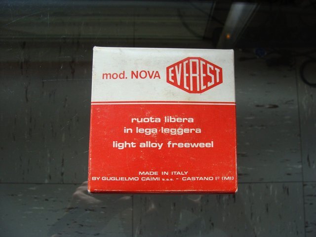

Das "C G." auf dem Schraubkranz würde mich "G. Caimi" als Hersteller annehmen lassen, von dem die Marke "Everest" stammte. Da gab es auch Kränze mit Aluritzeln und 4 Abzieher-Nuten.
Vielleicht wurde der für Chesini als Ergänzung zu dieser Nabe hergestellt … dauert ein paar Monate, dann komme ich u. U. bei einem Händler vorbei, der früher eng mit Chesini zusammengearbeitet hat … falls, werde ich ihn bzgl. "Uniblok" befragen …
Genau, Guglielmo Caimi s.a.s. - Castano I⁰ (MI)
unter Everest vielleicht bekannter.
:D
dsc03325-jpg.614056
Castano I⁰ Primo
