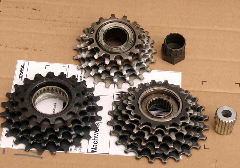

Ich habe meinen netterweise von Rolf bekommen, nach dieser Diskussion:
... hast Du den Riesen-Vielzahn (auf dem Bild unten links) oder den kleinen Vielzahn (unten rechts)?
... yepp ... oder frühe Regina-Vielzahn-Abzieher müßten auch passen ... für den großen Vielzahn müßte ich einen Abzieher zuviel im Fundus haben ... und zwar so einen ...
Maillard Klein "Atom 66/70/77". Park Tool FR-4. DSC_0390.JPG DSC_0391.JPG

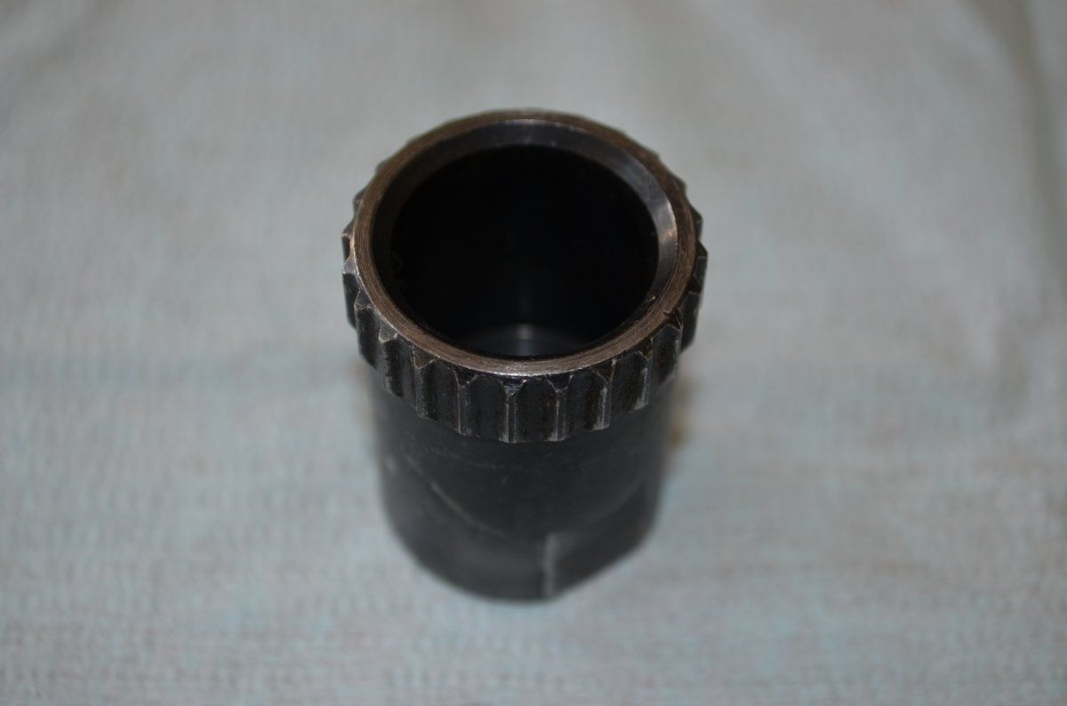

Bei Alu und Titan Freiläufen empfiehlt es sich unbedingt den passenden Abzieher zu verwenden.
Für Maillard zb. Var 41300

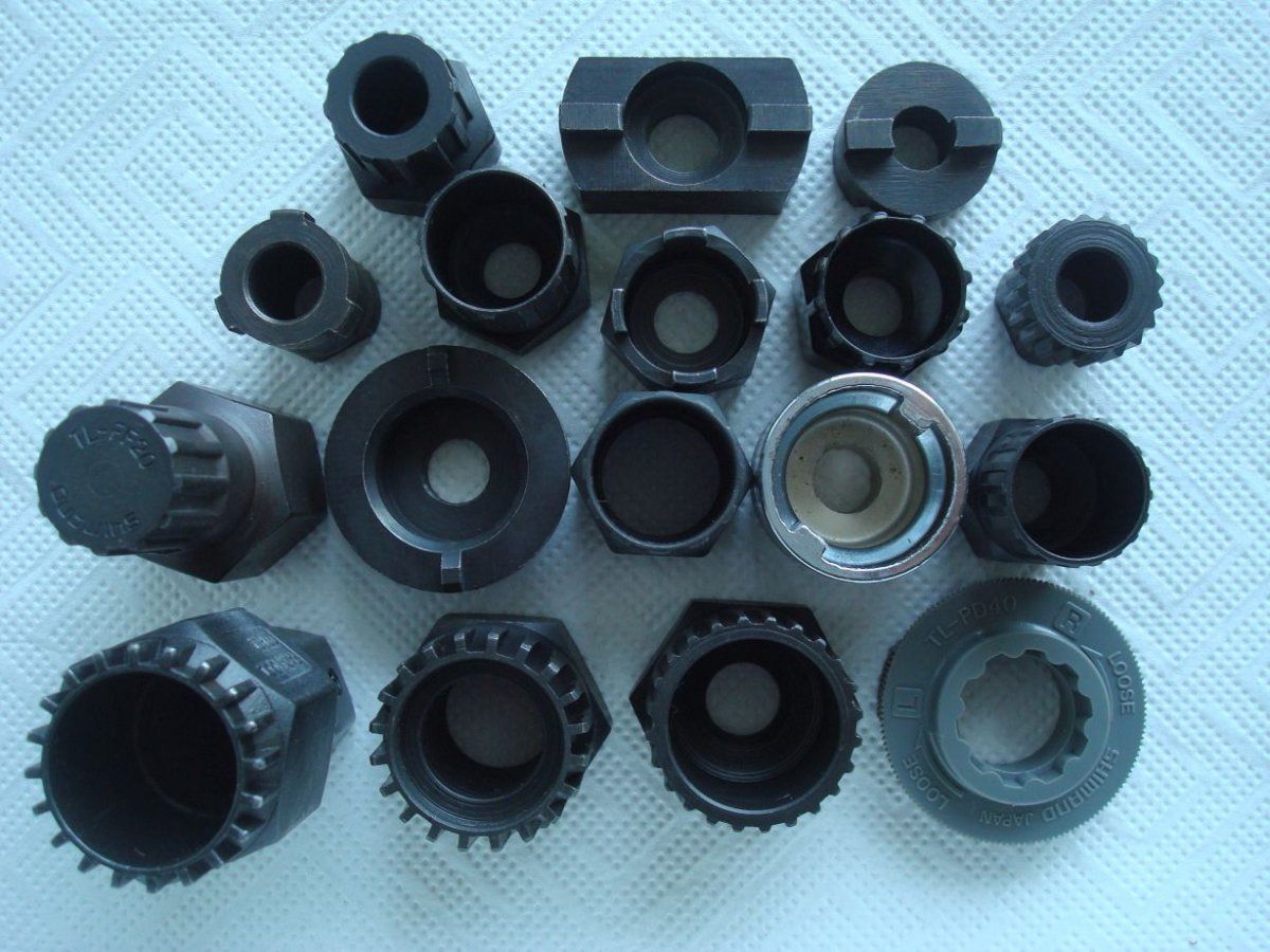

Hier sollte es eigentlich rein...
Die beiden unten links sind für Innenlager Park Tool BB1-22/Cyclus), unten rechts für Pedale.
Der Dreinocker (Eldi2648) ist mir unbekannt, TL-FF20 für Freiläufe Typ Dura-Ace, oben Links TL-FW20 für Selecta Innenlagerschalen, daneben ein Zweinocker für Regina (Eldi2644), daneben Eldi 2644/1 für ?.
Zweite Reihe: Vielzahn links (Arthur Spiess 2646-00) für Schimano, daneben Viernocker für Suntour (VAR RL-964) neben VAR RL-97900 für HG.
Rechts ein Vielzahn Kemper 2653 für ?
Dritte Reihe:Shimano Zweinocker TL-FW40 für Freilaufritzel, daneben Pedros für Campa Kassetten, verchromt: Shimano Dura-Ace, rechts außen Kemper 2654-00 für Regina Vielzahn.
Untere Reihe: Zweiter von rechts, Kemper 2650-00 für?

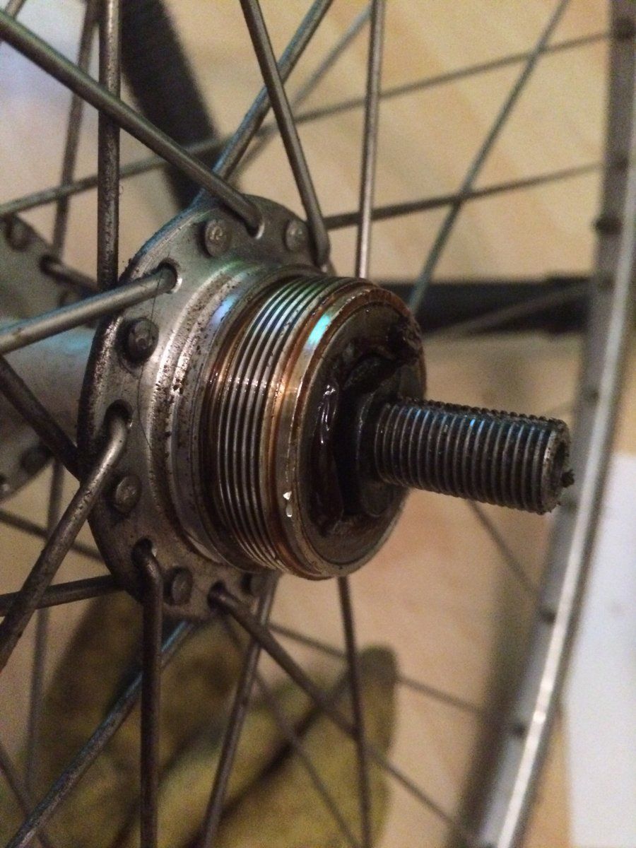

Wer kann mir denn sagen was die Unterschiede sind zwischen einem Regina BX un einem Regina CX Schraubkranz ?
Ich kenne die alten Regina Kränze bei denen jedes Ritzel einzeln verschraubt ist (wobei die 1-2 der Nabe am nächsten stehenden Ritzel nabenseitig mit Linksgewinde aufgeschraubt werden und die restlichen 2-4 Kränze von der anderen Seite mit standart Rechtsgewinde).
Mich interessiert besonders ob die Ritzel zwischen BX (wo ja bereits einige der innen liegenden Ritzl gesteckt sind ) und CX kompatibel und
damit austauschbar sind ?
Ich habe noch eine Reihe von CX Ritzeln aber leider keinen Freilauf dazu und stelle mir die Frage ob ich auch einen BX Freilauf mit CX Ritzeln kombinieren kann.
Wäre toll wenn jemnd das wüsste

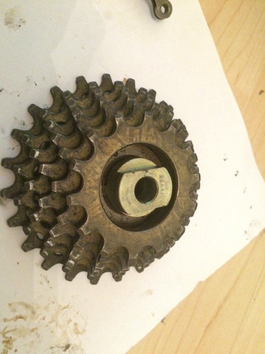

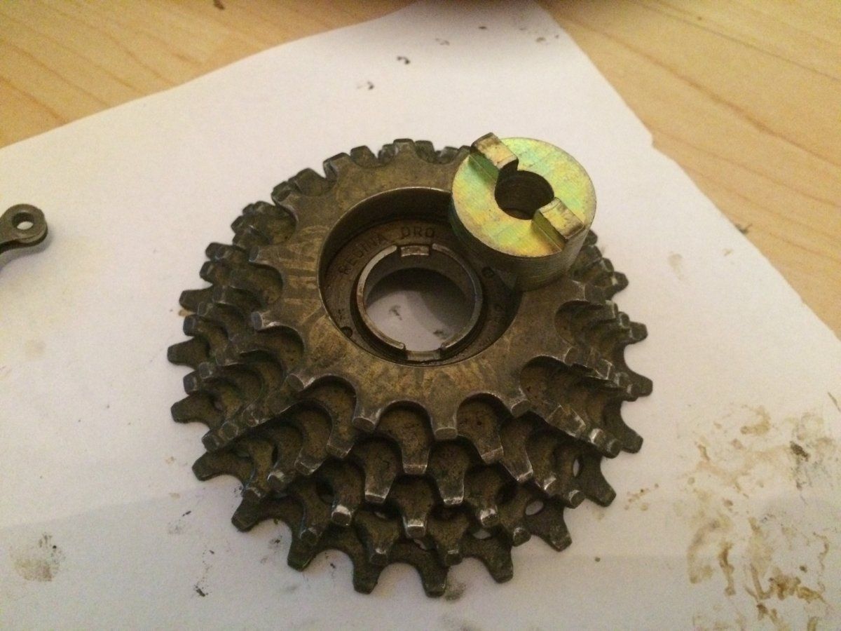

@JUR: Nachdem mir gestern der Dura Ace Abzieher (der silberne in der dritten Reihe von oben) eine Regina Zweinockenaufnahme angeschlagen hat (Schraubkranz vor einem Jahr mit Montagepaste montiert und Abzieher gesichert), wollte ich fragen welcher Eldi für die Regina Schraubkränze mit mehr als 3 Gängen passt - es müßte der kleinere Runde sein laut Ceeway Cycles der 2644/1. der Größere 2644 passt laut deren Seite nur bis zu 3 Gängen - stimmt das so?
Wie ist deine Erfahrung mit dem Abzieher bzw. was passt wirklich genau in die Nuten @faliero schwört ja auf das Campa Tool? Beim Dura Ace sind die Kanten zu rund der liegt nicht bündig an, ich denke das ist das Problem.
Danke und Grüße!
Alex
Alex73
Schrauber und Pedalritter
So dann beantworte ich mir selber die Frage: habe heute mit dem Eldi 2644/1 so einen Angstkandidaten erfolgreich abgezogen. Ein paar Tag vorher schon Rostlöser einwirken lassen. Der Regina Oro Kranz war auf einem gebraucht erworbenen Laufradsatz oben und die Aufnahme einwandfrei.
Der Eldi Abzieher ist wirklich durchdacht, für so ein einfaches Teil: die breiten Nocken sind stabil und liegen auf ganzer Fläche auf, das Mittelloch passt fast saugend über die Achse, daher kein verrutschen bei Sicherung mit Schnellspanner.
Der Kranz war ordentlich fest aber er löste sich ohne das die Abzieheraufnahme was abbekam - super Teil!
