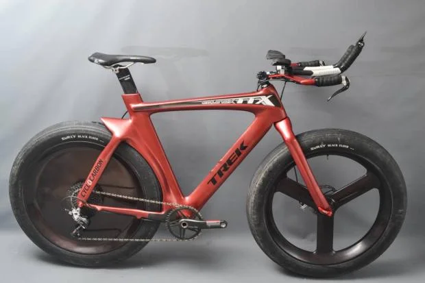

Schneller unterwegs mit dicken Reifen...
Wenn die Gramm-und Optikschranke mal aus dem Kopf ist geht das breiter=schneller einfach so, bei schlechteren Strecken umso mehr.
Reicht die Reifenbreite um auf der Autobahn mitzuhalten oder noch zu schmal?
