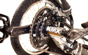

Damit kann ich mir schon vorstellen das man Spass bekommt:)
gibt es nicht auch ein (Renn-)Liegerad mit Vorderradantrieb? Die Kurbel lenkt dann mit. Ich meine, mal ein Bild gesehen zu habe, finde es aber nicht mehr.
