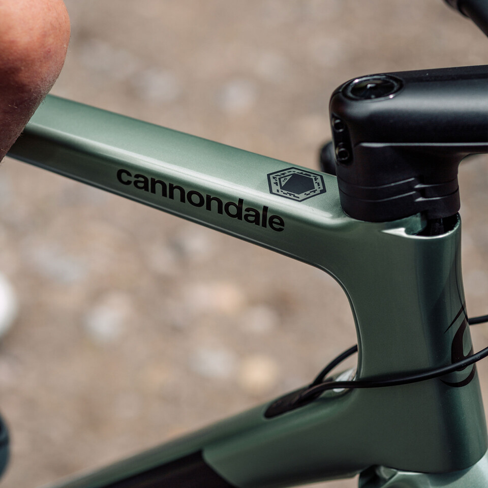

Nimm das blaue, da sind die Leitungen wegDie Frage lautet, ob eine integrierte Führung möglich ist. Es gibt ja Rahmen bei denen beides möglich ist.
Außerdem steht in der Beschreibung "Versteckte Kabelführung". Wenn etwas versteckt ist, ist es nicht sichtbar. Zumindest ist das mein Verständnis. Auf dem Bild sind die Leitung allerdings zu sehen.
https://www.cannondale.com/de-de/bikes/road/race/supersix-evo/supersix-evo-hi-mod-frameset
Vollintegration ist mit dem richtigen Steuersatz möglich - + Spacer, Vorbau und Lenker die das zulassen - aber die müsstest du sowieso kaufen.
Beim Rahmen steht "S.H.I.S.: integriert (IS)" weshalb ich auch erstmal von einem vollintegrierten Steuersatz ausgehen würde.

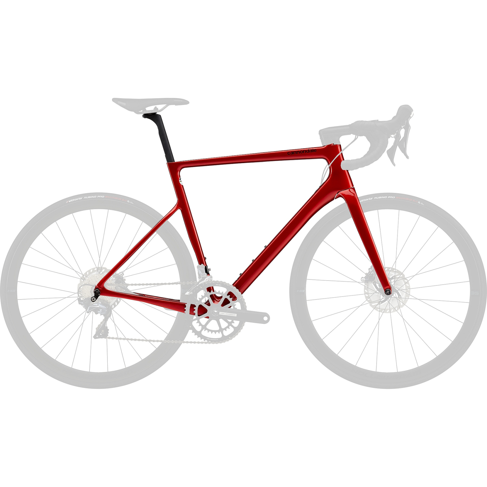

"Unglaublich leicht. Sensationell agil. Mörderisch schnell. Unser fortschrittliches Hi-MOD Carbon-Layup kombiniert Schichten aus hochfesten Fasern mit präzise ausgerichteten Schichten aus leichten, hochsteifen Fasern, um einen Rahmen zu schaffen, der nur 810 g wiegt, aber dennoch alle unsere Steifigkeits- und Ermüdungstests besteht. Ziemlich erstaunlich für ein so aerodynamisches Rennrad."Nachdem das mit der Integration nun geklärt ist, bleibt die Frage nach dem GewichtEs soll ja leichter werden, als das was ich aktuell fahre.
Gefunden habe ich nur das Gewicht der Kompletträder. Zu Rahmen und Gabel habe ich leider nichts gefunden. Weiß jemand von euch etwas dazu?
Das ist aber das aktuelle Modell."Unglaublich leicht. Sensationell agil. Mörderisch schnell. Unser fortschrittliches Hi-MOD Carbon-Layup kombiniert Schichten aus hochfesten Fasern mit präzise ausgerichteten Schichten aus leichten, hochsteifen Fasern, um einen Rahmen zu schaffen, der nur 810 g wiegt, aber dennoch alle unsere Steifigkeits- und Ermüdungstests besteht. Ziemlich erstaunlich für ein so aerodynamisches Rennrad."
oben links, allererstes Textfeld
